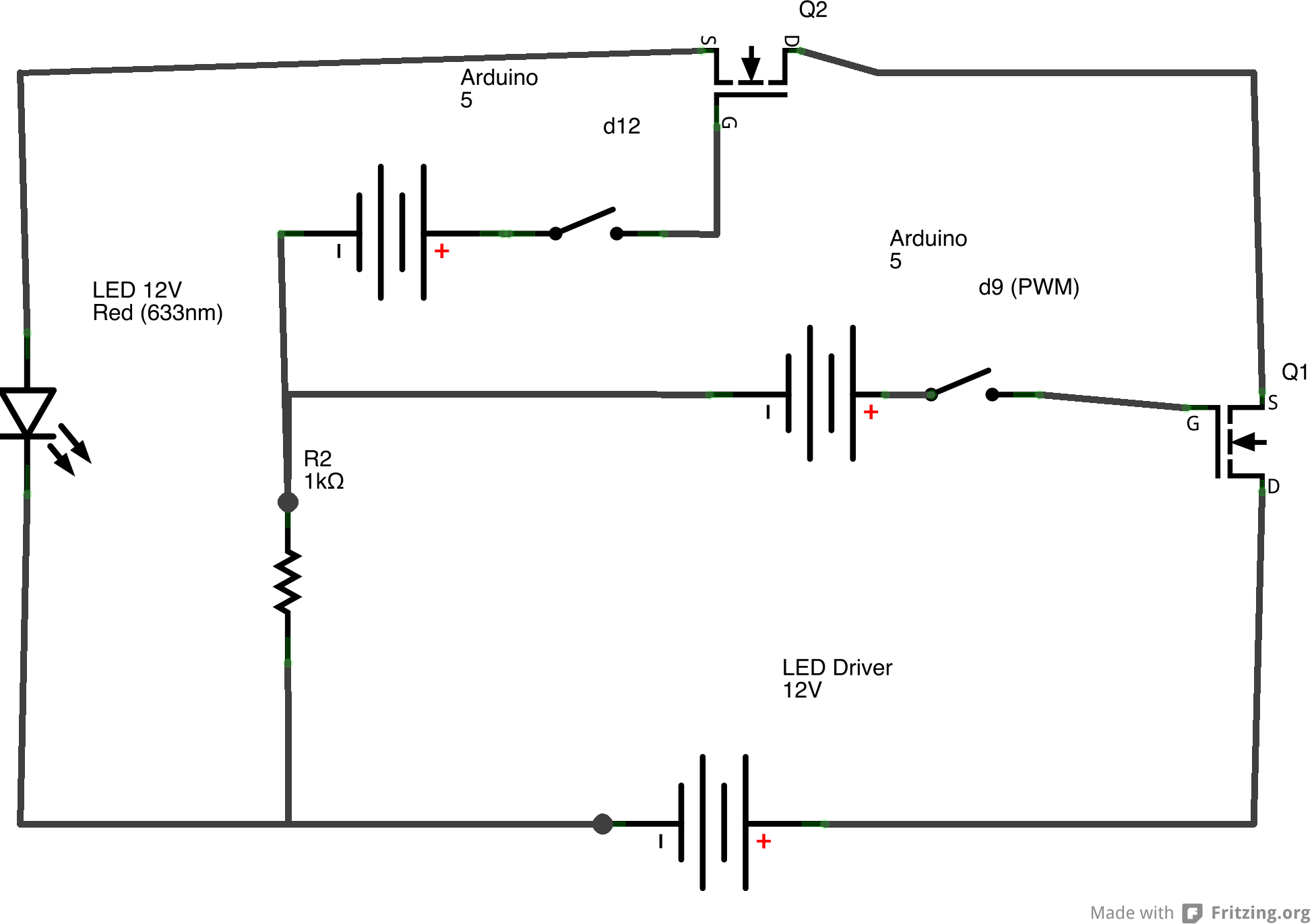

ich bin ziemlicher Anfänger was die Elektronik angeht. Ihr könnt mir
also ruhig sagen, das das ne doofe Idee ist. :)
Ich hab Reste von einer 12V LED RGB Leiste. Die wollte ich für eine
Lichtspielerei weiter verwerten. Dazu einen LED Driver mit 220V/12V und
einen Arduino NG. MOSFET sollen als Schalter gut sein also hab ich mir
ein paar 2N7000 besorgt.
Ich möchte die LEDs dimm- und schaltbar machen. Da werde ich wohl einige
LEDs zusammenfassen müssen. Multiplexen kommt dann im nächsten Projekt.
Das ganze hab ich mir auf einem Breadboard aufgebaut, aber leider
funktioniert es nicht. Im Schaltplan sollen die beiden 5V
Spannungsquellen und der Schalter den Arduino darstellen. Q1 soll zum
dimmen, Q2 zum schalten dienen.
Danke für eure Hilfe!

Gast #3322110
Markus M. schrieb:
> Mich würde es trotzdem interessieren, was ich bei meiner Schaltung
> falsch gemacht habe. Kann mir da jemand einen Tipp geben?
Nun, ich werde ab deiner Skizze nicht schlau.
Bedenke einfach, dass der N-Mosfet mit einer positiven Gate-Source
Spannung eingeschaltet werden muss. Wenn du ihn im Plus-Zweig
(High-Side) verbaust, dann kannst du ihn nicht einfach so an den uC
anschliessen. Dann braucht es noch etwas mehr...
Dann wäre allenfalls ein P- Mosfet eine einfache Möglichkeit.
Gast #3322130
> Nö, bei Low am uC Pin sieht der 12V gegen Source.
> Bei High (5V) immer noch 7V.
Ja sicher, wenn man alles notwendige "Hühnerfutter" darum herum
weglässt.
