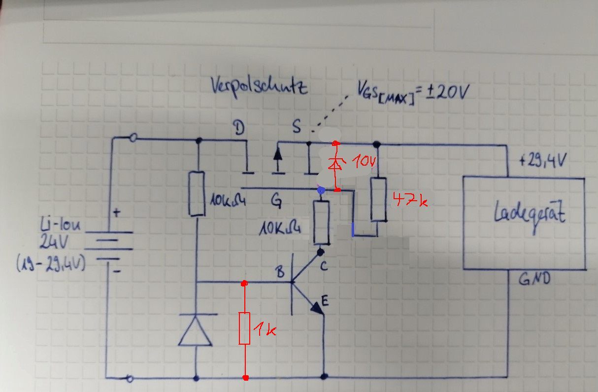

Hallo Community,
Ich bin gerade dabei Einen Verpolschutz für ein Ladegerät auf
Batterieseite zu erstellen.
Ich versuche das über die angehängte Schaltung. Ist die Batterie richtig
herum angeschlossen wird der npn-Transistor leitend und zieht das
Gatepotential auf GND. So ist Vgs <(-2V) und der P-Mos wird leitend, die
Batterie kann also geladen werden.
Das Funktioniert von der Logik her einwandfrei und ist sehr Verlustarm.
Mein einziges Problem ist das Vgs bei dem Mosfet maximal (+/-)20V sein
darf. Ein Mosfet der mehr aushällt wird zu groß und zu teuer.
Kenn jemand eine Möglichkeit in dieser Schaltung Vgs zu begrenzen.
(Eine Simple Zener-Diode parallel zu Gate-Source würde nichts bringen da
sie leiten würde sobald das Ladegerät angeht.)
Eine Verpolsicherheit über den Stecker kann nicht garantiert werden!!!
Vielen Dank für eure Mühe schon mal im voraus.

Mit Vorwiderstand passiert das nicht: Z-Diode zwischen G und S. Und dann
vom G einen Widerstand zum Kollektor vom Transistor...
Aber hast du da nicht unnötig viele Bauteile drin?
http://www.lothar-miller.de/s9y/categories/39-Verpolschutz

Erstmal vielen lieben Dank für eure Antworten. Hier meine Gedanken dazu.
Die von dir hier verlinkten Schaltungen funktionieren leider nicht wenn
man auf beiden seiten der Schaltung Spannungsquellen hat. Besonders weil
eine Z-Diode, die ich bräuchte um den Mosfet (Vgs) vor Überspannung zu
schützen, mit einer Klemmspannung von 10V ungefähr nur 15V Sperrspannung
hat. Das Führt dazu das man dann das Ladegerät Kurzschließt und die
Diode in Rauch aufgeht. (spreche aus Erfahrung)

Definitiv das Ladegrät vor der Verpolung der Batterie Möglichst mit
unter 0.3W Verlustleistung bei einem Ladestrom von 3A. Die Schaltung
wird also im Ladegerät verbaut.
Die Batterie hat eine eigene Interne Schutzschaltung um die ich mir
keine sorgen machen brauch. Deswegen auch der Umweg über die zusätzliche
Transistorschaltung.
Ach Du grüne Neune schrieb im Beitrag #6044558:
> Es geht auch ohne Z-Diode.
Es geht nur ohne Z-Diode oder andere Spannungsbegrenzung wenn ich einen
Mosfet benutze der Vgs von mehr als (+/-) 30V ab kann. Leider Kosten die
nicht nur das Doppelte, sie sind auch doppelt so groß. Das möchte ich
wenn möglich vermeiden. Derzeit ist dieses Teil eingeplant
Herstellernr.: DMPH6023SK3-13.
Das hab ich nicht ganz verstanden. Könntest du mir das vielleicht
skizzieren? klingt vielversprechend.

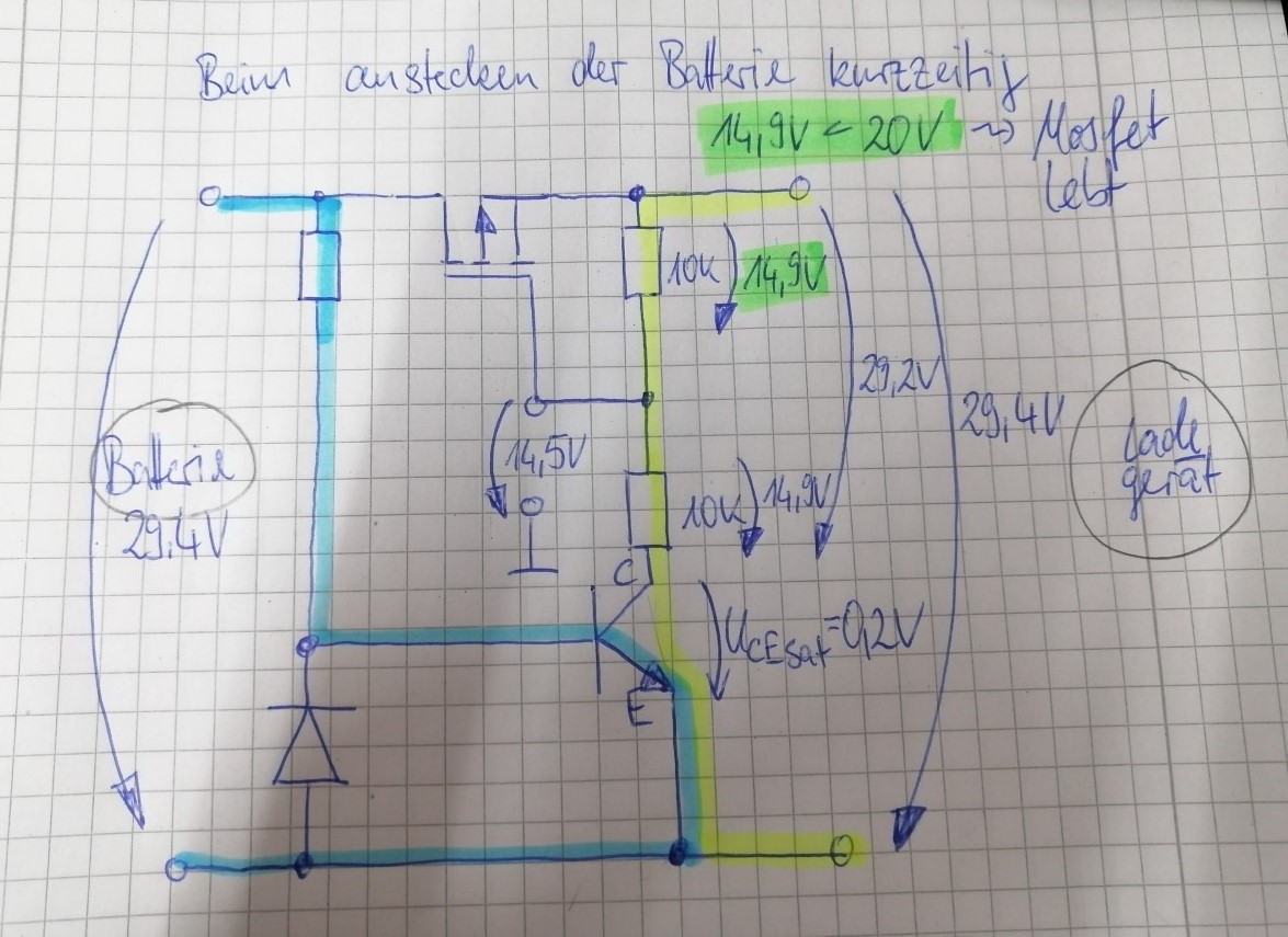

Gast #6044913
Entschuldige ich hab deinen Anhang übersehen wo du es schon Skizziert
hattest.
Ich hab das mal für den Fall durchgerechnet in dem Moment wo die
Batterie grade angesteckt wird. Da haut es so mit den Spannungen hin.
(Vgs= 14,9V)
Aber welches Potential hätte ich denn in diesem Fall am Gate zu
erwarten, wenn der Mosfet dann Leitend wird und wir davon ausgehen das
der Innenwiederstand der Batterie selbst im vollen zustand deutlich
kleiner als 10kOhm ist (Ri<<10kOhm). Das hieße ja das der Strom über den
Transistor vernachlässigbar ist.
Und müsste der Wiederstand zwischen Gate und Collektor nicht zwingend
kleiner sein als der Wiederstand zwischen Gate und Source damit die
Schaltung noch Funktioniert?
Gast #6044975
Der Innenwiderstand des Akkus ist im Sub-Ohm-Bereich. Wo siehst du ein
Problem? Es fließt ein Strom vom Akku in die Basis und einer vom
Netzteil durch den Kollektor. Im Verpolfall fließt etwa der gleich durch
die Schutzdiode, am C fließt nichts.
Wenn der T aus ist, fließt nichts, das Gate liegt auf Source-Potential.
Im korrekten Fall bilden die beiden Widerstände einen Spannungsteiler,
so dass die Gatespannung etwa die Hälfte der Netzteilspannung beträgt.
Das Verhältnis der Widerstände hängt davon ab, was du im EIN-Fall dem
FET an U_gs anbieten willst - ein Großteil arbeitet bis max. 20V und
braucht mindestens 5-10V, je nach Typ. Bei zwei gleichen Rs ist man bei
knapp 15V; perfekt!
Moderator (Firma: Titel) Persönliche Seite #6045117
FR0STI schrieb:
> Besonders weil eine Z-Diode, die ich bräuchte um den Mosfet (Vgs) vor
> Überspannung zu schützen, mit einer Klemmspannung von 10V ungefähr nur
> 15V Sperrspannung hat.
Eine 10V Z-Diode leitet im Sperrbetrieb bei ca. 10V und hat im
Durchlassbetrieb etwa 0,7V.
Wohin würde sie leiten? Der Transistor sperrt ja, weil an den
Batterieklemmen keine Spannung anliegt (hilfreich wäre da aber noch ein
Widerstand im Bereich um 1k parallel zur BE-Strecke, um eine definierte
Abschaltung zu sichern).
Allerdings hat wie gesagt auch diese Schaltung das "Problem" all der
Schaltungen hier, dass es reicht, einmal eine Batterie anzuschließen um
den Mosfet durchzuschalten. Wenn dann die Batterie abgeklemmt wird,
leitet der Mosfet weiter, weil die positive Ladespannung weiterhin an
den offenen Batterieklemmen anliegt.
Wenn dann die Batterie verpolt angeschlossen wird, kommt es drauf an, ob
sie es "schafft", die Spannung an den Batterieklemmen so weit
herunterzuziehen, dass der Mosfet wieder ausschaltet...

Ich habe Einfach nur Angst das nachdem der Mosfet leitend wird das
Gatepotential wieder auf 0V absinkt weil der strom Ice durch den
Bipolar-Transistor verschwindent gering wird. In dem Fall würde mir der
Spannungsteiler auch nichts Bringen und ich hätte wieder knapp 29,4V
zwischen Gate und Source was den Mosfet auf lange sicht zerstören
könnte.
Moderator (Firma: Titel) Persönliche Seite #6045723
Die Angst ist unbegründet und basiert irgendwie auf der Verwechslung von
Ursache und Wirkung...
Warum sollte in diesem Fall der Ic verschwinden? Wenn am Gate 0V anliegt
muss durch den Transistor ja ein Strom von knapp 3mA durch
(29,4V/10kOhm). Denn der Transistor wird ja nicht wegen seines Ic Stroms
leitend, sondern wegen des fließdenden Ib. Er könnte über den Kollektor
maximal einen Ic = Ib*Stromverstärkung treiben. Wenn dieser Ic nicht
benötigt wird, dann leitet der Transistor natürlich trotzdem und die Uce
wird noch ein wenig niedriger.

FR0STI schrieb:
> Die Z-Diode wäre auf der Ladegerätseite und da eine Z Diode mit einer
> Klammerspannung (clamp-voltage) von 10V (die man bräuchte um den Mosfet
> zu schützen) eine Sperrspannug von ca 15V hat würde durch das Ladegerät
> ein Strom in Sperrrichtung durch sie fließen.
Nimm es mir nicht übel, aber das ist Unfug. Lothar hat es oben schon
korrekt beschrieben. In Durchlassrichtung hat eine 10V Z-Diode einen
Spannungsabfall von 0,7V (wie alle Z-Dioden), in Sperrichtung aber 10V.
Z-Dioden werden üblicherweise in Sperrrichtung betrieben. Was meinst du
eigentlich mit Klemmenspannung?
Deine 10V/15V-Behauptung macht überhaupt keinen Sinn.
thoern
Gast #6065803
Thomas H. schrieb:
> Was meinst du
Die Klemmspannung (Klammerspannung oder clamping voltage) ist einer der
wichtigsten Kennwerte einer Z-Diode. Sie beschreibt die Spannung, ab der
die Diode den maximalen Strom führt. Richtig eingesetzt kann man so mit
einer Z-Diode den Spannungabfall über eine Parallelschaltung begrenzen.
In meinem Beispiel hatte ich zuerst versucht Sie Parallel zur
Gate-Source-strecke zu verwenden um den Mosfet für Überspannung zu
schützen.
Dies hat jedoch einen Kurzschluss verursacht da ich auf dieser Seite
durch das Ladegerät ebenfalls eine Spannung anliegen habe, die über der
Sperrspannung der Diode liegt.
Da Klammerspannung und Sperrspannung sich gegenseitig bedingen kann
dieses Problem nicht durch das Kaufen einer anderen Diode gelößt werden.
Ich hätte quasie eine Klammerspannung von 10V und eine Sperrspannung
(reverse voltage) von >30v gebraucht. Solch eine Z-Diode ist jedoch
meines Wissens nicht herstellbar.

Auf jeden Fall habe ich die Schaltung jetzt fertig und getestet. Ich
musste die Wiederstandswerte noch ein wenig anpassen, um den Strom über
den collector im Dauerbetrieb noch ein wenig mehr zu senken. aber
ansonsten hat alles gelkappt.
Hab mich am Ende noch für einen Summer entschieden der losgeht wenn man
die Batterie verpolt anschließt.
Vielen Dank für eure Hilfe. Ohne euch hätte ich sicher keine so elegante
und doch einfache Lösung finden können.
