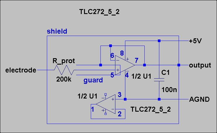

Guten Tag, ich habe mir viele Schaltpläne zu aktiven Elektroden
angesehen.
Es ist so, dass das Signal (Spannung) nach einer ableitenden Fläche
(leitendes Metall) meist einen 200k Widerstand ausgeliefert ist.
Inwiefern ist das sinnvoll? Ich meine, das Signal ist doch schon extrem
klein, was hat ein Widerstand (vor allem 200k) da für einen Sinn? Das
erschließt sich mir einfach nicht, ich hoffe ihr könnt helfen :-)
Danke
PS. die Metallstreben sind die ableitende Fläche und diese werden dann
via 200k Widerstand und Kondensator zum OpAmp geleitet. Die Schaltung
begreife ich, jedoch nicht die Logik hinter einem solchen (großen)
Widerstand.

Warum willst du ihn kleiner machen? Dann hast du nur weniger Schutz,
sonst nichts. Die Schaltung wird nicht empfindlicher dadurch. Der OPV
hat so einen hohen Eingangswiderstand, da spielen 200k am Eingang
überhaupt keine Rolle.

Dazu habe ich ja bereits was geschrieben. Im Datenblatt steht:
> High Input impedance . . . 10^12 Ω Typ
Das ist 5 Millionen mal mehr als die 200k am Eingang!
Das heißt, es fließt faktisch (fast) kein Strom in den Eingang und
demzufolge hat ein Vorwiderstand auch keinen Spannungsabfall.

Hallo Nixkönner,
200kOhm sieht für Dich erst mal viel aus. Es ist aber nicht der absolute
Wert wichtig, sondern wie groß ist er im Vergleich zum
Eingangswiderstand der nachfolgenden Schaltung. Und da dieser viel viel
großer ist, verhält sich der 200kOhm Widerstand praktisch wie ein Stück
Draht. Diese paar 100kOhm spielen noch keine Rolle.

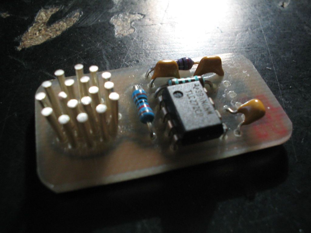

Hallo, Holger du wirkst interessiert, ich werde es kurz erläutern:
Mithilfe dieser Elektrode kann man, wenn man ihn bspw. an einen
Differenzverstärker (OpAmp) anschließt und anschließend bestimmte HPF
und LPF (50Hz, etc..) herausfiltert,  die Muskelspannung messen. Unter
deiner Haut kommt es zu Aktionspotentialen, die, wenn der Muskel
arbeitet, abgeleitet werden können. MfG

Ist wohl im TLC272 eingebaut:
electrostatic discharge protection
The TLC272 and TLC277 incorporate an internal electrostatic discharge
(ESD) protection circuit that prevents functional failures at voltages
up to 2000 V as tested under MIL-STD-883C, Method 3015.2. Care should be
exercised, however, when handling these devices as exposure to ESD may
result in the degradation of the device parametric performance. The
protection circuit also causes the input bias currents to be temperature
dependent and have the characteristics of a reverse-biased diode.

Die 200k sind ein Kompromiss zwischen Schutz (zuvor erklärt) und
Offsetfehler.
Der Input bias current kann im ungünstigsten Fall bei 25°C 60pA
betragen, das ergibt eine Fehlerspannung von 12uA an 200k. Die geht aber
völlig in der Input offset voltage von einigen mV dieses OPs unter. Für
eine reine DC Auswertung der Signalgröße (100uV) also wäre der OP also
weniger geeignet. Da wird in weiteren Schaltungsteilen noch einiges
kommen, schau mal in den EKG Threads.
