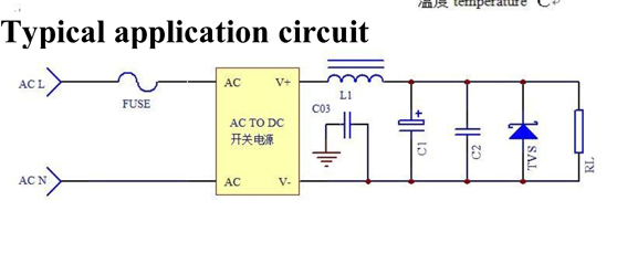

Der Output eines Schaltnetzteils (HLK-PM01 5V/600mA) soll verbessert
werden, damit kurze, starke Belastungen besser weggesteckt werden*,
Schaltung siehe Bild. Fü L1 werden 8uH-15uH empfohlen. RS hat Murata
LQH2HPN150MJRL, Bourns SRN3015-150M, Würth Elektronik 74404032150 etc.
Die unterscheiden sich in der Angaben zur "Resonanzfrequenz" (20MHz,
33MHz, 8mHz). Welche nehmen?
https://de.rs-online.com/web/p/drahtgewickelte-smd-induktivitaten/8788650/
https://de.rs-online.com/web/p/drahtgewickelte-smd-induktivitaten/7435074/
https://de.rs-online.com/web/p/drahtgewickelte-smd-induktivitaten/8142499/
* Zur Zeit werden dessen 5V direkt verwendet. Ein Wifi-Modul auf meiner
Platine, dass 10 mal pro Sekunde für 1ms bis 300mA aus dem 60mA-Netzteil
zieht, stört die VCC-Schiene. Der MCU ist es zwar egal, aber ein
Drucksensor liefert in diesen kurzen Momenten ein falsches Signal.
Gast #6133733
C1 = 680uF/10V, Elko Low ESR. Weitere Anforderung ist "Capacitance
voltage drop greater than 75%". Keine Ahnung, was das bedeutet.
C2 = 1uF Kerko
Die Empfehlungen gehören zu einem anderen aber ähnlichen Netzteil
(SANMIN 5V/600mA, http://www.aliexpress.com/i/32799372973.html).
Der Drucksensor soll hier nicht interessieren. Auf dem PCB fehlt an der
Stelle der Platz. Es müsste am Netzteil gelöst werden.
Das funktioniert so nicht.
Ein Filter (nichts anderes ist das oben) muß zwischen den Störer und
den Sensor. Wenn du Wifi-Modul und Sensor beide hinter dem Filter
anschließt, dann bringt das gar nichts.
Das Leben ist kein Wunschkonzert und auch die Physik interessiert sich
nicht für deine Wünsche.
Es kann übrigens sehr gut sein, daß die Störung nicht auf der Vcc,
sondern auf der GND Schiene vom Wifi-Modul an den Sensor weitergegeben
wird. Oder auf beiden. Hat das Layout ein Profi gemacht?
