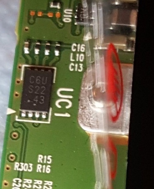

auf meinen LCD Panel (Notebook) befindet sich folgender IC
C6U S22 43
Es handelt sich um einen i2c Eeprom Baustein in den die EDID
Informationen geschrieben sind.
Leider konnte ich über das Internet nicht genau herausfinden um welchen
IC es sich genau handelt.
Auf der Platine befinden sich Pinouts für SDA,SCL, GND, VCC und WP,
jedoch nicht für A0,A1,A2.
Ich wollte den EEPROM über ein TL866 oder USB Programer CH341A neu
schreiben. Jedoch wird der IC nicht erkannt. Wohl weil nicht alle Pins
angeschlossen sind.
Wie finde ich heraus um welchen IC es sich handelt und weiß jemand ob
ich diesen neu schreiben kann ohne die A0, A1 und A2 Pins anzuschließen?
Vg
Gregor
Gast #5562283
Das EEid EPROM ist üblicherweise nur ein 24c02. Wie man erkennen kann
ist Pin3 nicht auf gnd. Bei einem 8kbyte Chip würde ich vermuten dass da
mehr Info drinsteckt.
Was für ein Panel ist es denn? In vielen Fällen kann man auf das EEprom
über den Displaystecker zugreifen. Bei eDP pannels geht das meines
Wissens nicht.
Es gibt Tools um die EEid vom PC aus zu ändern die sind aber in der
Regel confidential.
Warum musst du die EEid ändern? Ich kenn nur einen Grund für sowas.
Manche Hersteller (Lenovo, Fujitsu) verdongeln so ihre Machinen damit
nur Original Ersatzteile fehlerfrei laufen.
Thomas
