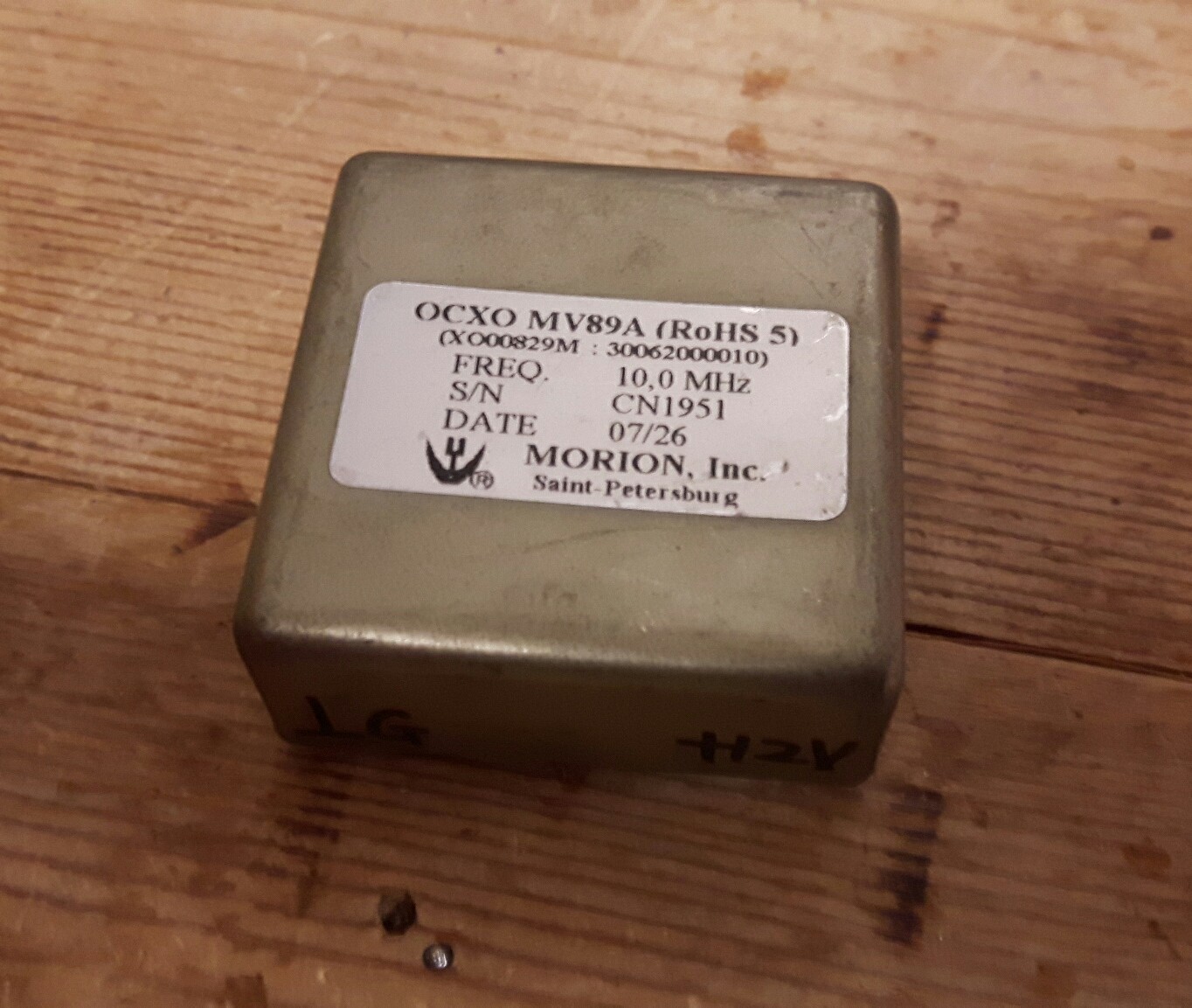

Morion MV89a 10 MHz, warm 'pumpt' zw. 100 u. 500 mA
Gast #5718773

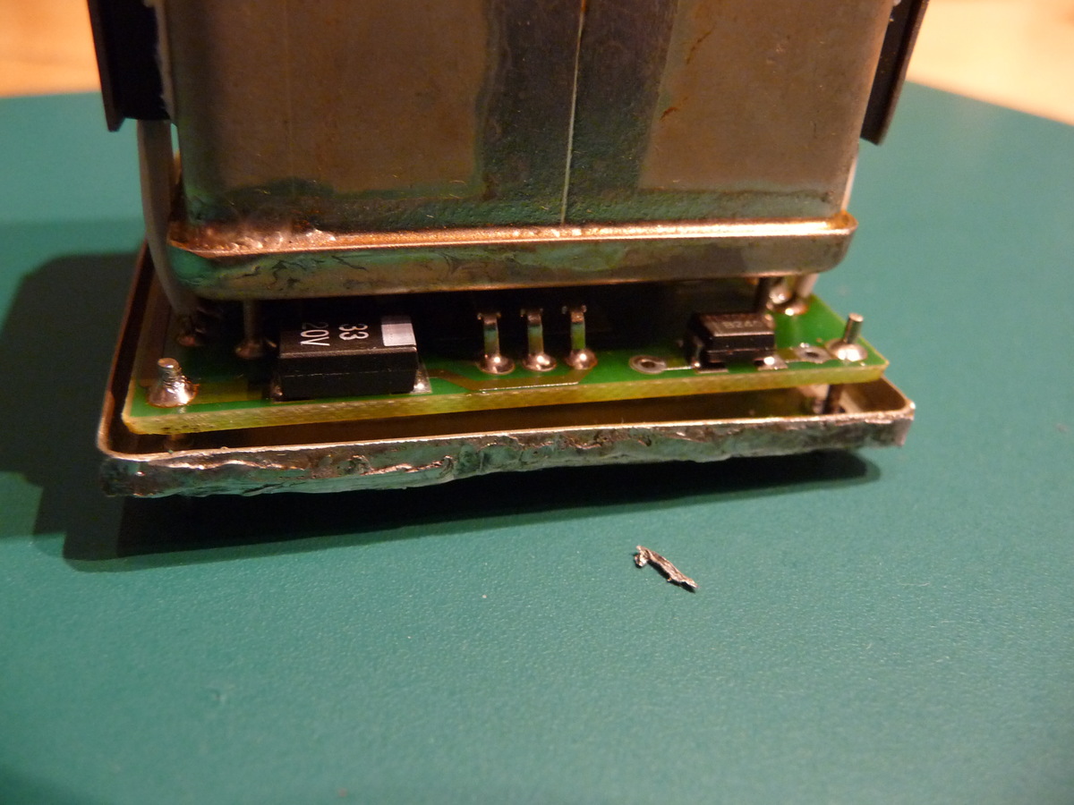

hatte vor 2-3 Jahren eine Morion MV89a gebraucht gekauft. Damals hatte
sie 1400 mV Ausgangspegel. Das Teil war seither ungenutzt gelagert und
sollte nun Verwendung finden, hatte aber einen defekten
Ausgangskondensator.
Habe es nach 'Basteltagebuch' geöffnet und neuen 10nF eingesetzt, Pegel
jetzt bei 1600mV und mit Peripheriebeschaltung sind 10MHz lt.
Schätzeisen ok.

Diesen Fehler hatte ich schon vor dem Verschließen. Trotzdem zu
schließen war natürlich dämlich. Hatte halt paar Wochen lang Lötarbeiten
angesammelt und mich dann hinreissen lassen, auch die VM89a 'mal eben'
zu verlöten.

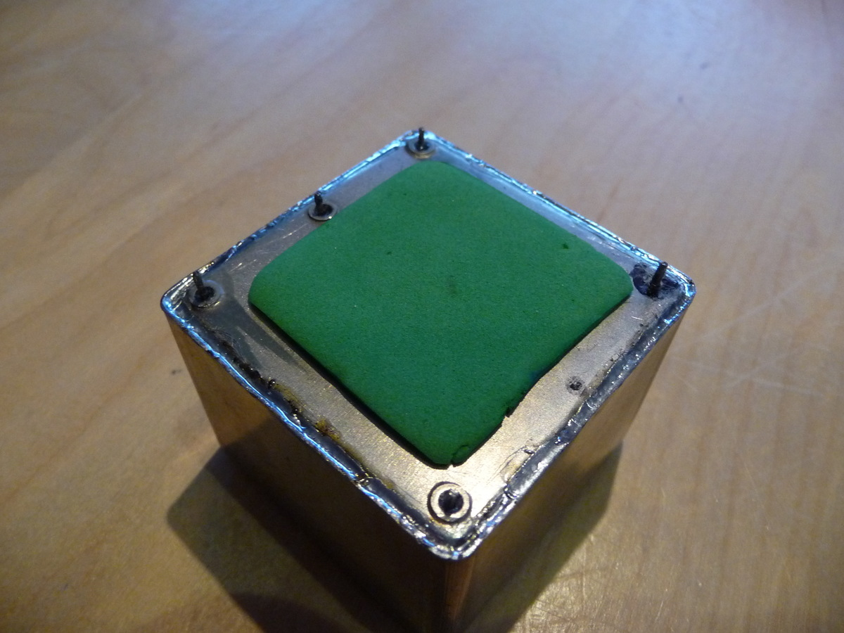

Nachdem ich mit der Flachzange die Blechränder vorsichtig wieder
begradigt hatte, hab mit wenig dünnem Lot achtsam eine dünne Naht
aufgelegt, .
Am Ausgangskondi liegt das auch nicht, hatte verschiedene probiert.
vorhin vergessen zu erzählen:
Nachdem ich mit neuem Ausgangskondi wieder ordentlich Pegel hatte, hab
ich noch Kosmetik betrieben und die Wärmeleitpaste der 4 Heiztransen
erneuert. Dort hatte ich damals zuerst kontrolliert, als ich das Pumpen
bemerkte, aber keinen Fehler gefunden. Oft baut man sich ja selbst was
ein...

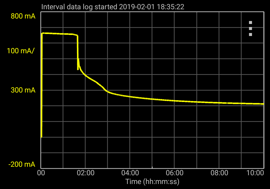

Ich hab gerade mal meinen MV89a gemessen.
Allerdings handelt sich es hierbei um ein flaches Modell. Kommt aus
China, daher bin ich mir nicht mal sicher ob es wirklich ein MV89a.
Die Kurve zeigt die Stromaufnahme bei 12V und 23°C Raumtemperatur. Der
Quarzofen lag unisoliert direkt auf der Tischplatte.
Pumpen oder andere schnelle Stromänderungen gab es bei mir nicht.
rogger

Fein, demnach hat mein Oszillator mutmaßlich keinen Fehler und ich werde
ihn in diesem Zustand belassen und benutzen.
Falls daraus Berichtenswertes entsteht, melde ich mich wieder.
Bis hierher besten Dank!

Nabbend,
es scheint gelöst!
Hatte das Gehäuse gestern doch noch geöffnet und kurz an DC
angeschlossen: Fehler vorhanden. Als ich vorhin die Heiztransitoren des
äußeren Ofens untersuchte, weil ich ja daran gearbeitet hatte, fiel ein
Metallspan auf die Arbeitsunterlage.
Der weiche Span schmilzt am Lötkolben und ist vermutlich ein Rest vom 1.
Öffnen. Demnach ist Durchkratzen der Lötnaht nicht die beste Lösung, um
einen MV89 zu öffnen.
Sicherheitshalber hab ich nochmal mit der Lupe geschaut und dann
geschüttelt, geklopft und gepustet, bevor ich den Oszilltor wieder
anschloss. Seitdem ist der zeitliche Verlauf der Stromaufnahme wie
erwartet:
Min.    mA
Start   1065
1       1022
2        990
3        964
4        938
5        911
6        893
7        627
8        447
9        369
10       351
12       341
14       335
16       332
20       327
25       322
30       320
Selbst eingebaute Fehler sind die schlimmsten und ich hatte echt Glück,
dass mir eine lange Fehlersuche und Messorgie erspart blieb.
Schaunmermal, wie die Probläufe in den nächsten Tagen sein werden.
Wenn der Zustand des Oszillators so bleibt, bin ich sehr zufrieden.
Vielen Dank an Euch alle fürs Mitdenken und Schreiben!
