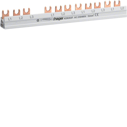

Thomas F. schrieb:
> An eine Hager KDN463 kannst du drei FIs in Reihe aufbauen und brauchst
> nur eine Zuleitung:
https://www.eibmarkt.com/de/products/HAGER-Phasenschiene-3P-N-10q-12mod-Gabel-KDN463A.html?PID=DE_NS0606738
Die Idee ist wirklich gut. Braucht auch keinen zusätzlichen Platz. Muss
halt mehr umgebaut werden. Einige von den Phasenschienen gibts auch in
16². Wäre dafür vielleicht auch ne Option.

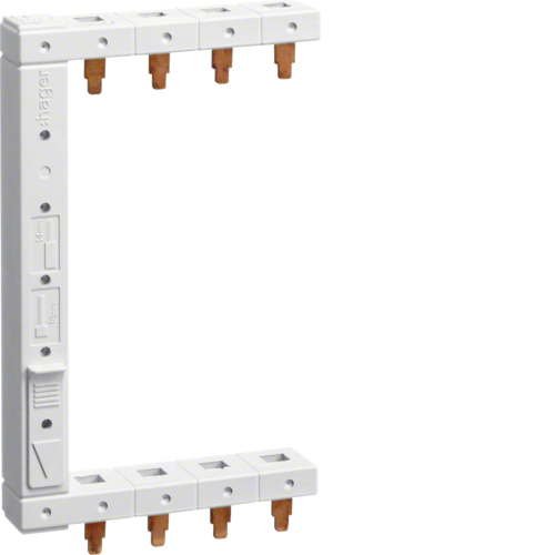

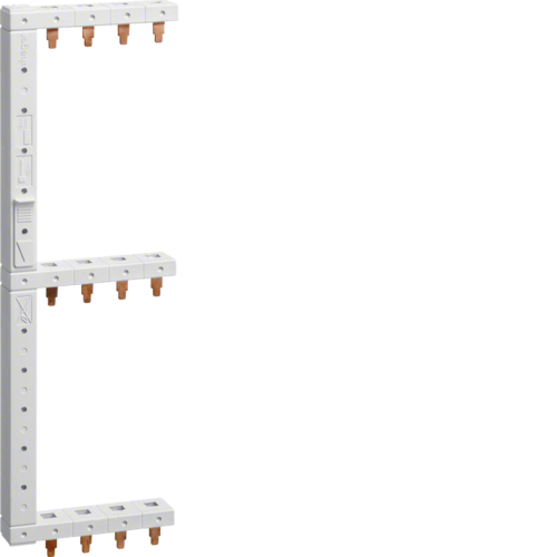

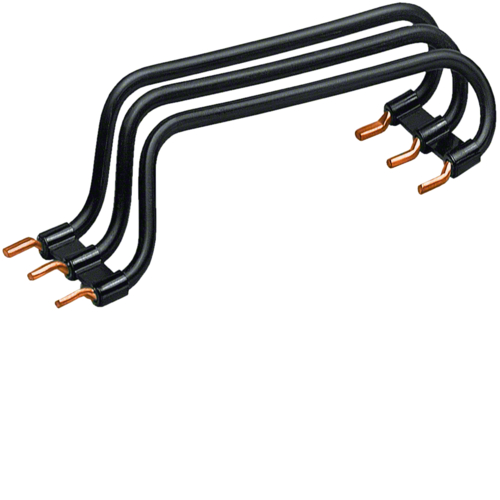

Gast #5235376
Dann aber richtig. Die o.g. Schiene in Verbindung mit (je nach Bedarf)
https://www.hager.de/ecatimages/pdf/KCF668L.jpg
https://www.hager.de/ecatimages/pdf/KCF663L.jpg
https://www.hager.de/ecatimages/pdf/KC350.jpg
gibt eine aufgeräumte, zuverlässige Verteilung.

#5235576
> Gna...Nicht die o.g. Schiene, sondern eine KDN363F:
> https://www.hager.de/ecatimages/pdf/KDN363F.jpg
> Ergebnis:
> https://hof-isem.de/wp-content/uploads/2015/08/wpid-20150809_1541051.jpg
Im "Notfall" ja.
Hat man jedoch mehrere Reihen und wie man nicht selten sieht, sind in
fast jeder Reihe FI`s an S-Automaten angeflanscht.
Jetzt mal einen FI in dem Wust, den man auch nicht selten zu Gesicht
bekommt, auswechseln - da kommt richtig Freude auf!
S-Automaten separat angeordnet und ebenso den/die FI in der Verteilung -
macht Sinn.
