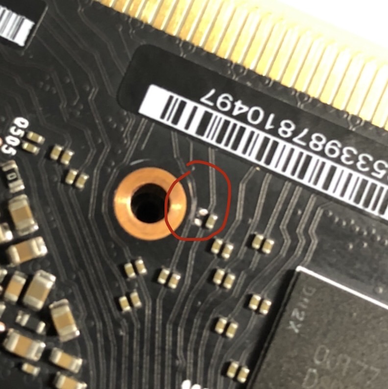

Liebes Forum,
evtl. könnt ihr mir erneut helfen. Habe hier diese EVGA RTX 3090 ftw3
ultra (https://de.evga.com/products/product.aspx?pn=24G-P5-3988-KR)
Grafikkarte auf der ein Kondensator fehlt. Da es weder einen Schaltplan
oder irgendwelche sonstige Hilfe im Netz gibt komme ich hier nicht
weiter. Brauch ich diesen überhaupt? Dient er nur als Filter und kann
auch wegbleiben?
Mein Messgerät hat wahrscheinlich auch einen zu geringen Messbereich,
sonst würde ich mal den nebenstehenden Kondensator prüfen …
Vielen Dank im Voraus!
Grüße Adrian

Pcie Koppelkondensator.
Meistens sowas um die 100n, einfach mal den daneben messen. Wirklich
kritisch sind die nicht, halt DC-Blocker. 4V reichen, X5R sollte auch.
Unbedingt gleiche Baugröße und so sauber wie möglich verlöten, da laufen
16Gb/s drüber.
Gast #6771468
Ok, für Gen4 sollten es wohl 220n sein. Laufen wirds auch mit 100, viel
wichtiger ist die saubere Ausführung, nicht irgendwie quer mit Draht
oder riesigen Lötbatzen angepfuscht, und auch nicht größer als 0201.
Mikroskop und Erfahrung brauchts dafür, aber die Karte isses wert.

Firmen, die Handys auf Bauteileebene reparieren, wären eine gute
Anlaufstelle für solche Reparaturen, lieber nicht mit dem alten Weller
WECP selber dran rumbraten. Kostet je nach Firma vllt so 100 Euro.

du schreibst nicht größer als 0201, No Y. schrieb aber 0402. die 0201
finde ich auch so nicht bei eBay, zumindest nicht in Deutschland. Für
Mouser ist mir die Versandpauschale noch ein bisschen zu hoch ;-)

Die vorhandenen sahen stark nach 0201 aus, wenn die größer sind, dann
natürlich die gleiche Größe. Symmetrie ist sehr wichtig. Darum wärs auch
gut, den C daneben mit zu tauschen.

Danke dir! Auf jeden Fall Symmetrie! Das sehe ich auch so. Werde beide
tauschen, dann passt auch die Farbe ;-)

Also ich löte 0402 ohne Mikroskop..
0201 ist schon deutlich schwieriger. Da wäre ein Mikroskop zu gebrauchen
(muss aber nicht hoher 3 stelliger Euro Bereich sein...)
Dachdecker Lötkolben sollte man nicht nehmen..
Aber da die PCIe Traces schmal sind sollte das gut machbar sein. Aber ja
Vorsicht walten oder mal üben vorher sollte man..
Und ja ich würde von einem Seriösen Distributor kaufen. Und man muss
auch nicht beide Kondensatoren wechseln. Den anderen sicher
runterzuholen (ohne pcb pads dran) ist schwieriger als den neuen
drauf...

Wie ich oben schon mal geschrieben habe, habe ich mittlerweile schon ein
bisschen Übung mit meinem JBC Lötkolben und meinem ganz vernünftigen
DDR-Zeiss Mikroskop. Alles übrigens günstig defekt gekauft und selber
wieder repariert … Also muss es nicht immer gleich teuer sein, wenn es
gut sein soll.
