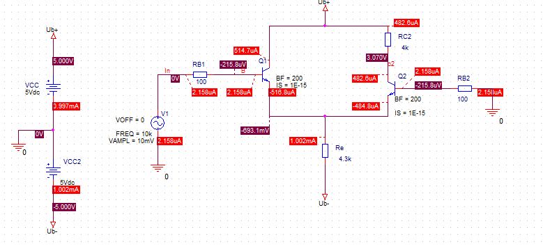

ich analysiere gerade die Arbeitspunkte der Schaltung im Anhang, und
verstehe nicht, wieso die beiden Arbeitspunktströme identisch sind.
Ich dachte mir:
r_CE1 = VAF/I_C1 und r_CE2 = VAF/I_C2
somit setzen die beiden BJTs ja den Zweigen unterschiedliche Widerstände
entgegen, da ja R_CEx von I_Cx abhängig ist.
Kann mir das mal jemand erklären?
Danke

DC-Analyse: AC-Spannungsquellen werden als DC=0V betrachtet(ideal
niederohmig). Beide Transistoren sehen also dieselbe
Basis-Emitter-Spannung. Nun kann es nicht anders sein, dass sie sich den
Strom teilen müssen.
Über die 100Ω-Widerstände an den Basen nehmen wir an, dass dort fast
kein Strom fließt. Also ist die Spannung an den Emittern -0,7V. Die
Spannung am 4,3kΩ-Widerstand ist also -0,7V - -5V = 4,3V
I = U/R = 4,3V/4,3kΩ = 1mA
Die Transen(igitt) teilen sich den Strom, é voila, jeder Transen zieht
500µA.
Wen hast du in Elektronik 2? Siegl, Fischer, Zocher?
mfg mf

ABER, der R_CE ist abhängig vom jeweiligen I_C. Der 4k im rechten Zweig
bildet addiert sich doch zum R_CE2.
D.h.
R_linkerZweig < R_rechterZweig
=> I_linkerZweig > I_rechterZweig
ODER?

meine Erklärung wäre: Fehler in der Simu (bzw. im Modell). Bei einer
Earlyspannung von 26V würde ich auch erwarten, dass sich die
Kollektorströme um rund 7% unterscheiden ( 2V/(26V+3V) ).
Und damit ich keinen Unsinn poste, habe ich es "sicherheitshalber" in
LTSpice mit 2N3991A ausprobiert. Die haben ein etwas größeres VAF=37,4V,
dementsprechend fällt der Stromunterschied mit ca. 5% etwas geringer aus
(530µA links, 558µA rechts), aber es zeigt sich genau die erwartete
Asymmetrie. Überprüfe doch nochmal das VAF in deinem Transistormodell.
viele Grüße
Achim

Gehts dir jetzt um Groß- oder Kleinsignalparameter?
"Setzen sie sich doch mal auf den Knoten und schaun sich die Impedanzen
an, die Dranhängen"...
Die Ströme sind dank Spice ja jetzt bekannt.
Für den Ausgang? Addiert? Nein. Eher transformiert und
Parallelgeschaltet.
Ich würde aber noch ein bisschen weiter gehen und sagen: die Impedanz
des Ausganges ist weitgehend von den 4k abhängig.
Schaut man aus dem Emitter von Q2 in die restliche Schaltung rein, sieht
man da ((100Ω+Rbeq1(Transformiert!!!))||1kΩ), die als
Stromgegenkopplung(RE) wirken, also wenn man in den Kollektor von Q2
rein schaut, sieht man dessen Early-Widerstand nochmals
hochtransformiert.
Ich versteh deine Frage ehrlich gesagt noch nicht ganz.

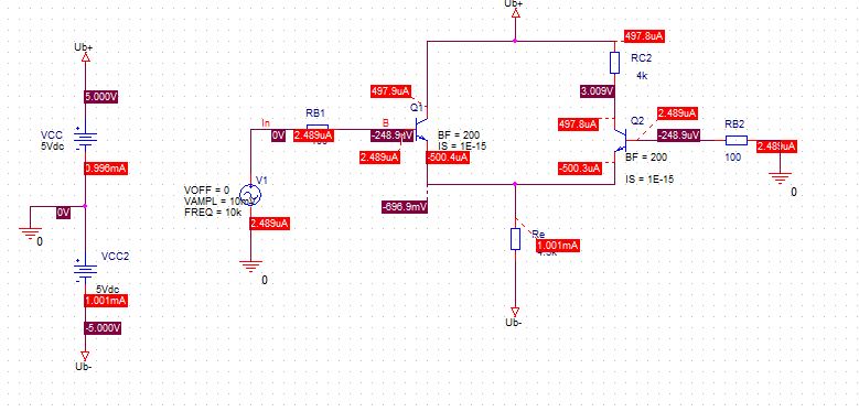

VAF ist in der aktuellen Simulation genau 26V.
Die ursprüngliche Frage ist nun geklärt. Hier die Lösung:
-> Das Potential an den Emittern ist gleich.
=> In der DC- Analyse sind dann die U_beX ebenfalls exakt identisch.
=> Die Kollektorströme sind ebenfalls identisch (Großsignalmäßig)
=> Weil I_C identisch, folgt R_CE sind identisch, weil ja gilt:
r_CE = VAF/I_C
=> Weil aber die Kollektorpotentiale unterschiedlich sind, fliest über
die Early-widerstände ein unterschiedlicher Strom ab. Dies bestätigt
sich in der Simulatian (I_C1 nich ganz I_C2).
