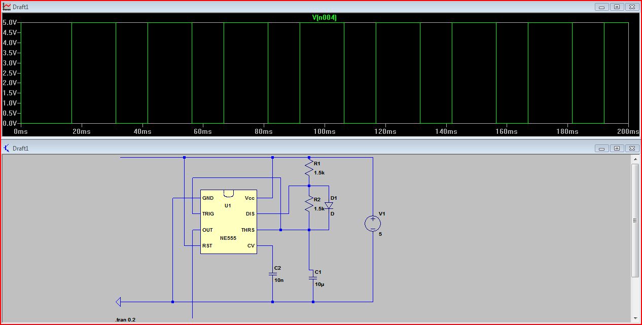

Ich habe mit LTspice mit dem NE555 eine astabile Kippstufe aufgebaut.
Pause und Impuls am Ausgang sollten gleich sein, deshalb sind bei
Widerstände gleich gewählt und mit Diode aufgebaut. Jetzt gibt mir
Ltspice aber kürze Pausen aus bei der Messung.
Warum ist die Länge der Pause kürzer als die des Impulses, obwohl die
Widerstände die gleiche Dimension haben?
Kann mir da vielleicht jemand weiterhelfen?

>> Lass einfach D1 und R1 weg und klemm R2 an Pin 3.
Harald Wilhelms schrieb:
> Solche Veränderungen gegenüber der Datenblattschaltung machen Dir
> allerdings die sehr geringe Temperaturabhängigkeit des 555 kaputt.
Man kann auch eine weitere Diode in die DIS-Leitung legen.
Dann hat man automatisch ein symmetrisches Rechteck am Ausgang
und die sehr geringe Temperaturabhängigkeit des 555 bleibt erhalten.
(Die Temperaturabhängigkeiten der Dioden kompensieren sich).
resistor schrieb:
> Würde der oben dargestellte Effekt mit jeder Diode stattfinden, oder bei
> der 1N4148 zum Beispiel nicht?
Mit jeder Diode,
da jede Diode eine Flussspannung (= Durchlass-Spannung) hat.
Si-Dioden haben ca. 0,7V Durchlass-Spannung.
Ge- und Schottky ca. 0,3V.
Bei diesen wäre der Effekt dann entsprechend geringer.

Die ursprüngliche Schaltung.
Dann eine 2. Diode in die DIS-Leitung.
Kathode Richtung DIS.
Gast #3623130
OK, wollte eben schon R2 entsprechend größer machen, aber so ist es
natürlich exakter.

Der jeweilige (zeitlich abhängige) Lade-(bzw. Entlade-)strom für C1
beträgt ohne Diode
Il(t) = Ub-Uc(t)/R.
Mit Diode:
Il(t) = Ub-Uc(t)-Ud/R.
wobei
Ud = die Durchlass-Spannung der Diode.
Der Einfluss von Ud ist abhängig von der Betriebsspannung.
Je höher die Betriebsspannung, desto geringer der Einfluss.

Beim (bipolaren) NE555 wundert mich das jetzt.
Der geht am Ausgang zwar bis auf fast 0V runter,
nach oben bleibt er aber ca. 1,3V unterhalb der Betriebsspannung Ub.
Der C1 wird bis auf 2/3 Ub aufgeladen und  bis auf 1/3 Ub entladen.
(Dann schaltet der jeweilige Komparator um)
Um zeitlich symmetrisch ge- und entladen zu werden,
müsste der Ladewiderstand also genau zwischen 0V und Ub
hin- und hergeschaltet werden.
Genau das macht aber nur die CMOS-Version.
Die kann zwar weniger Ausgangsstrom liefern,
aber die Ausgangsspannung geht bei geringer Belastung
bis fast an die rails (0V / Ub) ran.

Ich glaube das bei LTspice so gute Werte rauskommen, liegt daran das es
ein idealisierter 555 ist. Steht zumindest so in der Beschreibung.
In der Praxis ist der Präzision wegen die CMOS-Variante dann wohl
besser, wenn man zum Beispiel die Kontrollpins von Analogen Switches
ansteuern möchte. Dort ist ja kein großer Strom nötig.

resistor schrieb:
> bei LTspice
Ja, ist so. Hab's grade mal getestet.
Bei 1k Last und Ub = 5V macht der idealisierte 4,96V Uoh,
der reale noch 3,6V.
