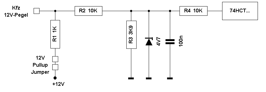

Wenn VCC (5V) ausfällt, ist es dann schädlich für die Chips, wenn noch
Eingänge an + geschaltet sind?
Details: Neben VCC gibt es noch 12 V. Über einen Spannungsteiler (siehe
Eingangsbeschaltung) sollen die Chips (HCT) bestimmte Pegel des
12V-Kreises abfragen. Jetzt ist mir aufgefallen, dass ich es nicht
verhindern kann, wenn VCC ausfällt, dass die Pegel des 12V-Kreises
weiter anliegen. Der Theorie nach soll man ja keine Eingänge mit H
beschalten, wenn VCC fehlt.  Verhindern kann ich das nicht (der
12V-Kreis ist ein Kfz-Stromkreis) und daher die Frage, ob ich mir damit
ggf. die Chips zerstöre? Der Wicderstandswert ist eigentlich hoch genug,
dass ich keine Probleme vermute, aber genau wissen tue ich das gerade
nicht .. ?

#5021207
Theoretisch ja, da dann ein Strom durch Schutzdioden nach (geplant 5V,
aber tatsächlich) 0V fließen.
Praktisch begrenz der 10kΩ Serienwiderstand diesen Strom auf 0,5mA, was
diese Dioden leicht verkraften. DB sagt "Camping current max. 20mA".
OP #5021286
hmm ... bei 20K fließen max. 0,6mA rückwärts in den Chip. Da sehe ich
zwar keine akuten Probleme, aber elegant sieht natürlich anders aus. Ich
kann die 12V Bordspannung ja nicht abklemmen, wenn die IC-Schaltung
keinen Strom hat. Wie soll ich das denn jetzt machen? Eine saubere
Schaltung lässt sich wohl nur mit Optokopplern realisieren. Oder hat
jemand eine Idee?

Gast #5021390
Der Rückstrom kann bewirken, dass die ganze Schaltung ohne
Spannungsversorgung komplett oder teilweise weiter läuft. Es hängt sehr
davon ab, wie hoch die Betriebsspannung (die eigentlich 0V sein sollte)
in diesem Fall ist.
Bei Schaltungen mit Mikrocontroller bewirkt der Rückstrom manchmal, dass
der Controller bei Einschalten seiner Spannunsgversorgung nicht korrekt
resetted.
Eine ganz simple Lösung dagegen ist, in ausgeschaltetem Zustand die
Versorgungsleitungen fast kurz zu schließen:
                        Schalter
Netzteil +5V o------------o\
                            \o---------o VCC Zur Schaltung
                +--[===]--o
                |   5 Ohm
GND          o--+----------------------o GND
Das Problem kannst du mit Dioden ganz einfach verhindern:
                          +5V
                           o
                          |~| 10k
                          |_|
          1N4148 100 Ohm   |      10k
Eingang o---|<|--[===]-----+-----[===]----o Eingang des µC
12V                        |
                          === 100nF
 GND    o------------------+

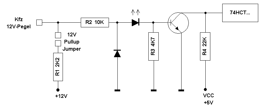

OP #5021438
Neues Layout (mit OK) fertig. Ist trotz 4 zusätzlicher ICs nur noch halb
so groß :) Habe sogar noch LEDs eingebaut.
Stefan, das braucht auf 12V-Seite aber eine Pulldown-Widerstand. Wenn
keine 12V anliegen, hat die Schaltung sonst immer H-Pegel.
Wozu ist der 100 R?
OP #5021497
Optokoppler in Reihe mit LED und Z-Diode müsste doch auch funktionieren:
                  R     ZD     LED
Eingang 12V o───█████───|◄ ──── ►|────o Eingang des Optokoppler
R   = Vorwiderstand
ZD  = um den Schaltpegel etwas unempfindlicher zu machen
LED = um den Pegel zu sehen

(Firma: matzetronics) #5021759
Gerd E. schrieb:
> Dafür brauchst Du noch nicht mal nen Optokoppler - denn dessen
> Hauptfunktion, die galvanische Trennung, ist hier nicht nötig.
Im Kfz trotzdem nützlich, klein und billig.
Jo, mit 2 LED in Reihe hast du aber den Ansprechpegel sowieso schon
erhöht, die Z-Diode ist vermutlich überflüssig.
OP #5021779
Gerd E. schrieb:
> Es reicht einfach ein NPN-Transistor. Hinter den 12V-Eingang einen
> Vorwiderstand, z.B. 47K, und damit dann auf die Basis des NPN.
Ich finde, Optokoppler sind (viel) freundlicher beim Printlayout. Ich
habe noch nie verstanden, dass der Emitter nicht in der Mitte sein kann.
Da wo er ist, stört er fast immer, jedenfalls mich und bei digitalen
Schaltungen.
Gast #5022233
> Wozu ist der 100 R?
Um den Entladestrom des Kondensators zu berechnen. Immer wenn ich den
weglasse machen sich Leute Sorgen um die Kontakte der Schalter.
