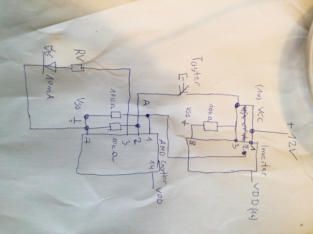

Hallo!
Ich habe folgendes Logic Gatter Inverter + And Gatter IC
Inverter CD4009ube
And CD4081be
Ich habe 5V an VCC angeschlossen Inverter +5V A -> A/ weiter zum A
Eingang des And Gatters und 5V  an B.
Eingänge wurden mit 10kohm gegen masse geschalten
Am Ausgang des And Gatters hängt LED mit entsprechenden RV.
VSS beide auf Minus der Externen Spannungsquelle.
 ansosnten wurde kein weiteres Bauteil vernwendet
Folgende Wahrheitstabelle
A B X
0 0 0
1 0 0
0 1 1
1 1 0
Die Schaltung Funktioniert jedoch weiter, wenn ich die VDD 5V Versorgung
am AND Gatter trenne
Auch wenn ich sie aus und wieder an schalte.
Warum? Was mache ich falsch

Gast #5570886
Natürlich tut sie das.
Wird ja auch über Logic High am Eingang über die internen Dioden nach
vcc versorgt.
Zumindest solange bis irgendwas aufgibt das nicht dafür gedacht ist über
diesen Zweig zu versorgen.

Gast #5570908
Für solche Fragen zeichnet man besser einen Schaltplan, damit die Leser
keinen Knoten im Hirn bekommen. Insbesondere durch so verwirrende
Angaben wie
Vdd = +5V
Vss = GND
> VDD 5V Versorgung am AND Gatter trenne
Sollen wir raten, was Vdd ist?
Die richtige Antwort kam inzwischen von Michael K, die Sache mit den
Dioden. Das folgende Bild zeigt die Innenschaltung eines einfachen CMOS
Inverters (deiner ist tatsächlich etwas komplexer):
https://hackadaycom.files.wordpress.com/2015/08/esd-diodes1.png

Gast #5571496
Achim S. schrieb:
> Was willst du denn "richtig" aufbauen? Was ist das erhoffte Ergebnis,
> wenn du Vdd offen lässt?
OK ich muss mich besser ausdrücken!
1.
Also wenn ich VDD am And Gatter trenne sollte die Schaltung nicht
weiterlaufen.
2.
Der Inverter funktioniert nur mit angeschlossenen 12V VCC Eingang.
Auch beim Inverter funktioniert die Schaltung weiter wenn ich VDD
trenne.
Achim S. schrieb:
> Was genau erhoffst du dir von der nicht funktionierenden Schaltung, wie
> soll sie sich deiner Meinung nach verhalten?
An beiden Gattern ist die Versorgungspannung VDD +12V nutzlos.
Das Versteh ich nicht die Schaltung sollte ja gar nicht funktionen.
Wenn ich +12V an VCC trenne dann ist die Schaltung aus.
Ich will die Schaltung fix auf einer Platine löten und kann mir nicht
vorstehlen das diese längere Zeit ohne Ausfall funktioniert.
Ich versteh das nicht! lt. Datenblatt muss VDD ja an 12V ....

Gast #5571527
Achim S. schrieb:
> Du hast dich in einen Lösungsansatz verrannt, der wahrscheinlich nicht
> funktionieren kann. Vergiss deinen bisherigen Lösungsansatz. Beschreibe,
> welches Problem du damit eigentlich lösen wolltest. Also das was du hier
> angdeutet hast:
Mein Schaltung funktioniert wie ich es erwartet habe.
Nur war mir nicht klar wieso die Schaltung trotz fehlenden VDD
Spannungsversorgung des IC trotzdem weiterhin nach Wahrheitstabelle
funktioniert.
Gast #5571595
Jim Beam schrieb:
> Vielleicht mal probeweise etwas weniger Alk/Drogen...?
> 1-2 Tage, einfach mal probieren?
Planloser Entzug führt auch zu (m. o. w.) "komischem Verhalten".
(Der Onkel Doktor weiß da sicher mehr - einfach fragen.)
#5571800
Jakob schrieb:
> Ich versorge die Schaltung mit +12 Versorgungsspannung.
> (Baustein funktioniert +3 zwischen +18V) lt Datenblatt.
Ja.
> Also VCC=VDD und das soll anscheinend so sein.
Vcc = Vdd gilt in diesem speziellen Fall, weil du mit dem CD4009 einen
Baustein verwendest, der (auch) als Pegelwandler funktioniert (und dann
ist typsicherweise Vcc != Vdd), du aber diese Funktion gar nicht
benutzt. Andere CMOS-Inverter wie z.B. CD4049 oder CD4069 haben nur
einen Versorgungsspannungsanschluß, nämlich Vdd.
> Also ist meine Beschaltung richtig?
Jein.
> Was hab ich nicht zulässig geamcht?
Du legst direkt die Eingangsspannung von 12V über einen Schalter an den
Logik-Eingang des IC. Vollkommen unabhängig davon, ob die 12V auch an
Vdd anliegen oder nicht. Und das ist nicht zulässig. Steht im
Datenblatt. Die Eingangsspannung darf nicht höher als Vdd sein. Und wenn
Vdd unbeschaltet ist, dann ist Vdd=0V und du darfst keine 12V an den
Logik-Eingang anlegen.
Wenn du den Schalter hingegen zwischen den Vdd-Pin und den Logik-Eingang
plaziert hättest, dann würde dein "Problem" verschwinden. Sobald Vdd
abgetrennt wird, kann auch über den Schalter keine Spannung mehr an den
Eingang des IC gelangen.
