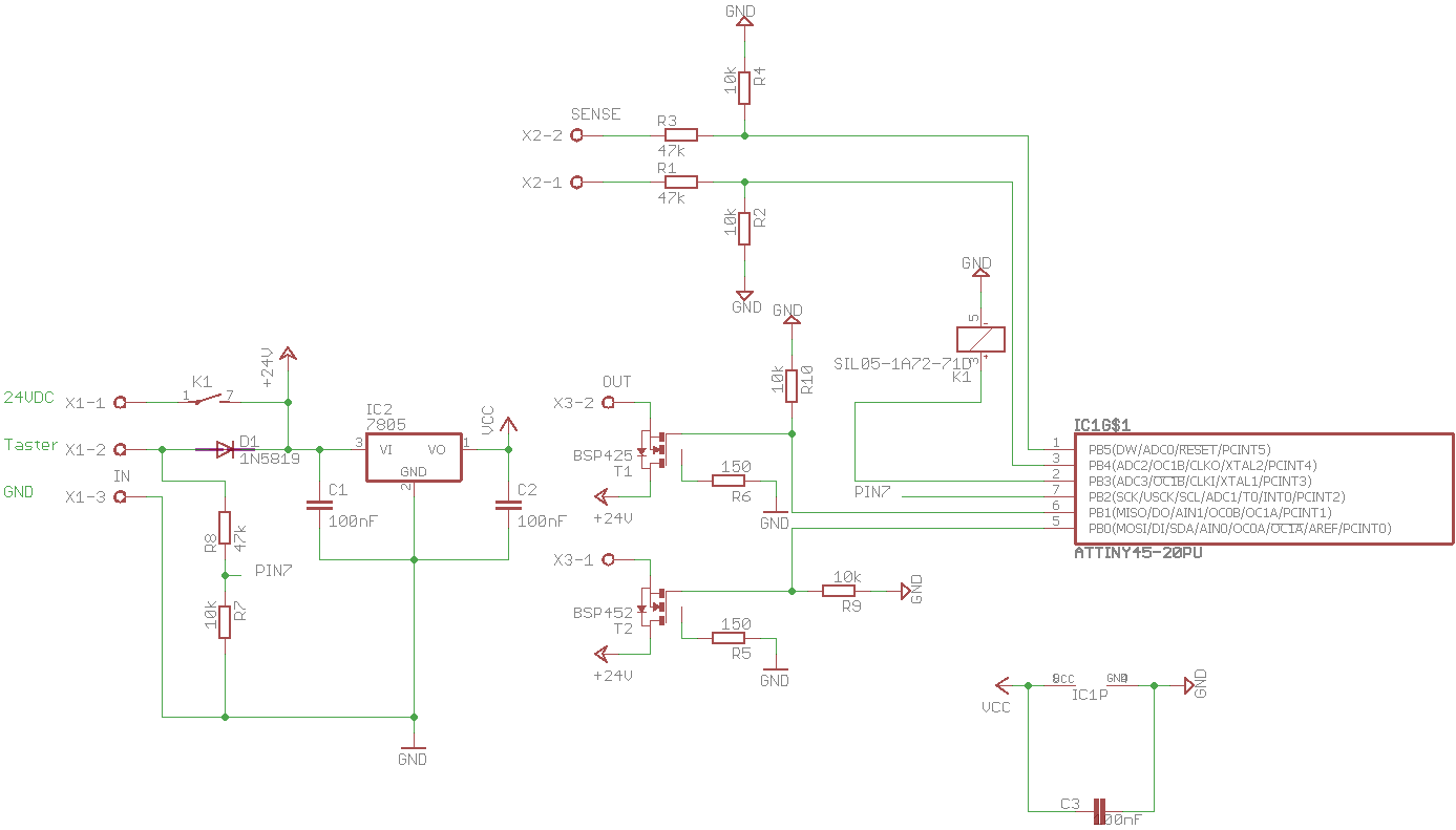

Ich habe angehängte Schaltung bei mir aufgebaut. Diese funktioniert auch
soweit meistens.
Zur Funktion: Mit zwei zweipoligen 24VDC Stromstoßschalter und einem
Taster werden zwei Lichtstromkreise an und ausgeschaltet. Bisher waren
die Stromstoßschalter einfach mit einer Brücke verbunden, d.h. bei
Betätigung des Tasters gingen immer beide Lichtstromkreise an und aus.
Statt der Brücke hängt nun die Schaltung zwischen den Stromstoßschaltern
und dem Taster. Die Schaltung erkennt eine lange oder kurze Betätigung
und schaltet mit den beiden Profets jeweils den ein oder anderen
Stromstoßschalter.
Wenn der Taster an X1-2 betätigt wird, wird der AVR gestartet und
startet die Selbsthaltung über das Reedrelais K1. Gleichzeitig wird der
Zustand vom Taster über einen Spannungsteiler (0,5mA) an Pin7 gelegt.
Den aktuellen Schaltzustand der Stromstoßschalter erhalte ich auch über
die Spannungsteiler an Pin1 + Pin3 (auch jeweils 0,5mA).
Wenn nun aber der Taster ausgewertet wurde und die Selbsthaltung
unterbricht, dann kann an Pin1 oder Pin3 weiter Spannung anstehen (immer
wen ein Lichtstromkreis an ist), d.h. es existiert eine Pinspannung bei
ausgeschaltetem AVR.
Auf beim Einschalten müsste schon Spannung an Pin7 anliegen bevor der
AVR startet..
Ist das problematisch? Wenn ja, wie kann ich das verhindern?

Deine Schaltung ist eine Katastrophe!
Nett, dass Du überall Blockkondensatoren platziert hast - aber...
Wenn wechselnde Ströme, wie z.B. in Zusammenhang mit einem Relais
auftreten, sollten schon etwas größere Kapazitäten, wie 100 nF verwendet
werden. Auch rund um den Regler. Selbst wenn Batterieversorgung normal
ist.
Ein Relais, direkt vom µC geschaltet, auch noch ohne Schutzdiode, ist
ein Witz. Aber vielleicht sitzt der ja in einer Fassung und lässt sich
leicht tauschen.
Oder ist die von Dir verwendete Schaltung ganz anders?
Mach also das System erst mal so, dass es überhaupt sicher funktionieren
kann.

Habe mal einen flüchtigen Blick ins Datenblatt vom BSP542 geworfen.
So nicht!
Was sollen denn R5 bzw. R6 in Reihe zum Masseanschluss. Oder sind die
zum Heizen gedacht?
Es ist oft ein Fehler, wenn man "irgendeine" Spannung - auch wenn sie
über einen Spannungsteiler geführt wird, direkt auf einen Pin, vom µP,
legt.
Mir ist immer noch nicht ganz klar, was Du mit Pin1 und Pin2 vorhast.
Soll eine "Spannung" von außen detektiert werden, so kann eine einfache
Schutzschaltung (Reihenschaltung aus Widerstand gefolgt von Dioden nach
V+ und GND) nicht schaden.
Aber so lange Du eine so holprige Schaltung verwenden willst, ist das
wahrscheinlich egal.

Weil R8 relativ hochohmig ist, wird der Mikrocontroller sicher nicht
kaputt gehen.
Es kann allerdings passieren, dass von dort aus parasitär versorgt wird
und nicht korrekt startet.
Ändere deine Schaltung so, dass die absolute maximum Ratings immer
eingehalten werden. In diesem Fall heißt das: An keinem I/O Pin darf
Spannung anliegen, bevor die Versorgungsspannung hochgefahren ist.
Vielleicht solltest du es auch mal lesen. Und das vom Relais auch
gleich, das hat nämlich eine eingebaute Schutzdiode.
> zum Heizen gedacht?
Das ist die empfohlene Schutzbeschaltung für solche High Side Switches.
> AVR startet..
Am Pin7 würde mich das nicht stören, die kleinen AVRs haben doch alle
noch Schutzdioden? Über die anderen beiden Pins wird allerdings die
ganze Schaltung dauernd versorgt. Das ist zumindest sehr
unübersichtlich.
Kannst du die Meldekontakte nicht an die geschalteten 24V hängen? Auch,
wenn das eine Klemme mehr kostet? Dann sind die Verhältnisse an allen
drei Pins identisch; beim Einschalten fließt kurzzeitig Strom über die
Schutzdioden.
Oder du baust einen 74HC4049 dazwischen. Nicht als Pegelwandler und
nicht als Inverter, sondern nur, damit kein Strom in Eingänge fließt.

Ich würde einfach 3 NPN-Transistoren in Emitter-Schaltung springen
lassen, um die 3 Eingangssignale auszuwerten. Die sind ja wohl digital.
Also wären auch Digitaltransistoren, wie z.B. die MMUN von OnSemi,
passend. Die haben die Basis Vorwiderstände eingebaut. Und dann am
Kollektor ein PullUp nach 5V. Und schon taumelt da keine Spannung mehr
in der Schaltung rum.

Das musst Du mal erklären wo das empfohlen wird. Der BSP452 hat 4 Pins,
da ist die Versorgungsspanng, Masse, der Steuerpin und der Ausgang. Das
Teil hat intern einen Temperatursensor, eine Strombegrenzung und
Überspannungserkennung…. Und in der App Note steht davon auch nix.
Also wozu?
Gast #6678718
Siehe Fußnote 10 im Datenblatt. Das ist der Verpolschutz (wie bei fast
allen PROFETS).
Ja.
Abhilfen wurden ja schon genannt. Wobei der CD4050/74HC4050 von Haus aus
ein nichtinvertierender Pegelwandler ist. Aber auf jeden Fall braucht es
einen Serienwiderstand falls die Eingangsspannung > 16V (interne
Z-Diode) werden kann.
Gruß Anja

Genau genommen hast du Recht, aber... Normalerweise programmiert man den
Pin ja als Ausgang und gibt dann High oder Low aus. Bis auf eine winzige
Lücke leitet also immer einer der Ausgangs-FETs. Das Relais wird dadurch
mit 42 Ohm (oder so) kurzgeschlossen. Und zwar vom N-Kanal, weil das
Relais an GND hängt. Deshalb wird der Strom nach GND abgeleitet, was
traditionell sicherer ist als nach VDD. Sehr geschickt gemacht, diese
Schaltung.

Danke Anja:
Das ist grundlegend richtig, kastriert die Schaltung jedoch in Bezug auf
den maximalen Strom (auf ca. 1/5) und verheizt im EIN-Zustand Energie.
Kann man machen, finde ich in dem Fall suboptimal.
Sicher das Du nicht pin 7 mit pin 1 (Reset) verwechselst?
Es ist kein Problem den Tiny über einen Pin mit Strom zu versorgen. Ohne
Spannung am Reset wird er jedoch nichts tun. Sollte der Reset (per Fuse)
als Pin declariert sein würde der Strom nicht reichen das Relas zu
schalten, daher müste die Software das abfangen.

Jochen D. schrieb:
> kann an Pin1 oder Pin3 weiter Spannung anstehen l
Nein, die 47k Vorwiderstand verhindern einen Schaden, und der
Spannungszeiler liefert eh nicht mehr als 4.2V wenn die 24V störungsfrei
sind
Inwieweit ein Reed-Relais zur Selbsthaltung sinnvoll ist, ist grob
zweifelhaft. Eigentlich sollte der uC immer an einem dauerversorgten
stromsparenden Spannungsregler hängen (HT7150-3?) und in sleep bleiben
bis ein Taster gedrückt wird (PinChange Interrupt).

Soll ich Dir die Stelle im Datenblatt auf Seite 1 (Fußnote zum Punkt
Reverse battery protection) laut vorlesen?
"With resistor RGND=150Ω in GND connection, resistor in series with IN
connections reverse load currentlimited by connected load."
Und Anja hat ja schon auf Seite 4 hingewiesen:
"Reverse battery  (pin 4 to 2) 10)(not tested, specified by design)"
...und den maximalen Strom bei 24V und 150Ω kannst Du ja selbst
ausrechnen.
Der Strom durch den Ground-Pin beträgt typisch 1 mA, am Widerstand
fallen also 150 mV ab. Dies ist bei der Ansteuerung mit Logikpegeln zu
beachten, denn diese beziehen sich auf den Ground-Pin des Bausteins und
nicht die Schaltungsmasse. Der zusätzliche Energieverbrauch liegt bei
150 µW.
Auf den Laststrom hat der Widerstand keinerlei Einfluß.
#6679718
Soul E. schrieb:
> 150 µW.
mea culpa - Du hast recht. Selektive Wahrnehmung, wenn man auf das
Blockdiagramm starrt und den Ausgang (Source) anders wahrnimmt...
