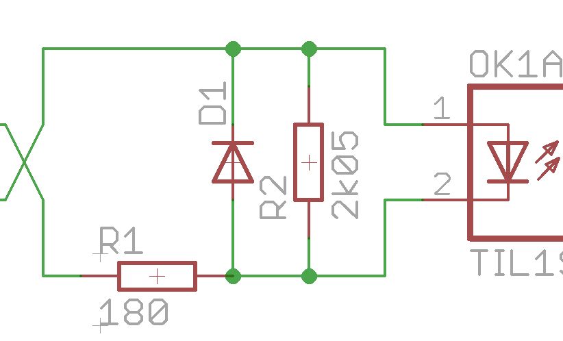

ich habe hier einen Antriebsregler den es anzusteuern gilt.
Ich habe ein normales single end signal und habe das mit einem max3030
auf
ein differentielles  Signal gewandelt.
Leider ist mir jetzt erst aufgefallen das am Eingang des Antriebsregler
ein Opto Koppler mit einem 180Ohm Widerstand in Reihe ist.
Der Maxim hat eine zu geringe Spannung am Ausgang um diesen durch zu
schalten.
Kennt einer ein IC was entsprechend funktioniert?
Und am besten die gleiche Beschaltung wie das IC (AM26LS31) hat?

Und dann gibst du dieses RS422 signal auf einen Optokoppler und
erwartest, dass es "klappt"?
Wie kommst du darauf? Ein Optokoppler ist eigentlich prinzipiell was
ganz anderes als ein RS422 Empfänger.

wie ich weiter oben geschrieben habe, habe ich das schaltbild des
Antriebsregler erst später bekomme. da es aber diff. angeschlossen
werden sollte ging ich von rs422 level aus, was sich ja als falsch
rausgestellt hat.

Eine verdrillte Leitung hilft gegen störende magnetische Wechselfelder
auch dann wenn der Sender nicht potentialfrei oder differentiell
aufgebaut ist, es reicht wenn der Empfänger (hier der Optokoppler)
potentialfrei und somit vollkommen immun gegen common mode ist was ja
hier der Fall ist.
Also nimm einen normalen Ausgangstreiber (5V gegen GND), verdrill die
zwei Adern auf der Strecke bis zum Optokopper und gut ist.

das ist, ebenso wie eine 20mA-Stromschleife, "differential by nature",
da Hin- und Rückstrom in den beiden Drähten fliesst und eine Verdrillung
das gleiche bewirkt wie bei einem Differential-Treiber - der also völlig
überflüssig ist.
Das ist aber garnicht das Problem, sondern dass der vom TO verwendete
Treiber einfach nicht genug Spannung liefert, um den Optokopplereingang
durchzuschalten, egal ob man die Differenzausgänge oder einen Ausgang
gegen GND verwendet. 5V müssen es schon sein, macht man mit einem
zusätzlichen Widerstand eine Stromschleife draus, gerne auch mehr, das
erhöht die Störungssicherheit. Zum Schalten reicht durchaus ein
Transistor, eine Stromschleife ist auch noch kurzschlussfest.
Wenn man aber am Treiber auch nichts ändern kann, bleibt dem TO nur sich
zu erschiessen. AM26LS31 bringt übrigens noch weniger als der MAX.

Die andere Alternative wäre auf Empfängerseite eine kleine Schaltung mit
einem MAX3094 (oder die 5V Variante davon oder was vergleichbares)
hinzusetzen der das wieder zurückwandelt und den Optokoppler treibt.
Aber dann musst Du ne zusätzliche Platine machen (und Stromversorgung,
Gehäuse, Befestigung, Platzbedarf, Kosten, etc) und das wird garantiert
nicht billiger und geht auch nicht schneller als einfach stattdessen
sein Steuergerät nochmal zu ändern.
