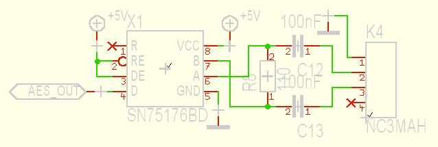

OP #4464964
Danke für die Vorschläge. Beim zweiten Blick auf das Datenblatt des von
mir zuerst genannten IC habe ich auch festgestellt, dass die Baudrate da
etwas zu niedrig ist.
Aber der SN75176B sieht echt gut aus, den gibt es ja auch in SMD
Ausführung. Ob mich der genannte ADM2582 so weiter bringt weiß ich jetzt
gar nicht, weil der Sinn der kompletten Isolierten Ausgangsseite ja
wahrscheinlich völlig wegfällt, wenn ich die gleiche Spannungsversorgung
für beide Seiten nutze? Das muss ich nämlich in meinem Fall. Ich denke
ich werde fürs erste auf einen Übertrager verzichten, aus Preis- und
Platzgründen. Wäre die angehangene Schaltung denn so weit ok oder
völliger Unsinn?
Gast #4470556
Janos B. schrieb:
> würde ich gerne ein vernünftiges Design entwerfen
Wenn Du was Vernünftiges bauen willst, dann bau den ADM ein. Der bringt
eine isolierte Stromversorgung für die Leitungstreiber gleich mit.
Und ja, das mit der isolation funktioniert nur, wenn man auch eine
getrennte Spannungsversorgung verwendet.
