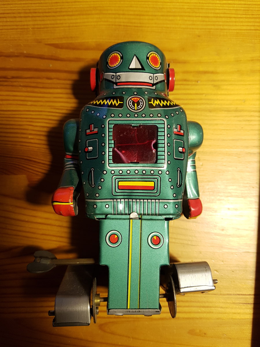

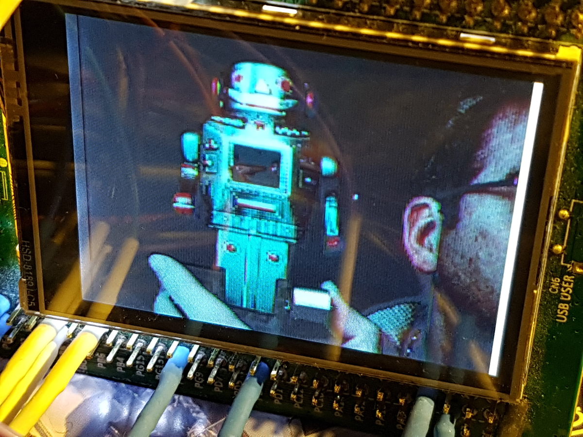

OP #5253111
Damit Ihr eine Vorstellung vom Stand meiner Forschungen habt, hier zwei
Bilder:
- einmal mein Roboter mit einer Samsung Galaxy S7 - Kamera aufgenommen
und
- einmal mit der OV7670 aufgenommen und auf einem ILI9341 - Display
ausgegeben. (Achtung: dies ist eine etwas andere Szenerie - ich halte
hier die Roboter vor die Kamera und im Hintergrund ist kein gemasertes
Holz sondern die Zimmerdecke).
Gut sichtbar: Rot und Grün sind irgendwie noch vertauscht und auch sonst
ist noch nicht alles perfekt.
Viele Grüße
Igel1

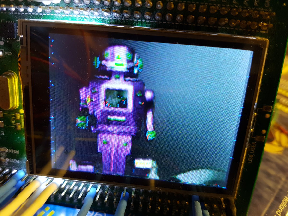

OP #5253304
Ich habe mir einmal meinen oben zitierten Programmabschnitt genauer
angeschaut und dabei festgestellt, dass ich nur jedes zweite Pixel in
x-Richtung auslese und später auf das Display schreibe. War wohl doch
etwas spät in der Nacht gewesen, als ich diesen Code zusammengeklopft
hatte.
Auch erklärt dies, warum meine Farben immer so blass und transparent
waren: ein testweise zuvor gemalter Vollkreis war nämlich von meinem
Bild niemals komplett überschrieben worden, sondern "schimmerte" immer
durch - kein Wunder, wenn ich nur jedes zweite Pixel gesetzt habe ...).
Zum Glück war dieser Fehler schnell gefixed.
Zudem kann ich jetzt die Funktion "TM_ILI9341_DrawPixel" statt der
Funktion "TM_ILI9341_DrawFilledCircle" verwenden - vormals war DrawPixel
nicht "farbdeckend" genug. Jetzt weiss ich natürlich warum.
Kleiner Nebeneffekt: das Bild wird nun ca. 10x so schnell gezeichnet.
Sodann habe ich pragmatisch die Formeln zur Berechung von R-Wert und
G-Wert vertauscht und schwupps - schon stimmen die Farben (jedenfalls
überwiegend).
Nun habe ich nur noch mit besonders hellen Bildbereichen zu kämpfen -
dort kommt es zu "Farbsprüngen" - vermutlich irgendein Fehler beim Cast
von Integern oder bei der Bitschieberei.
Ich freue mich jetzt erst einmal über das nette Zwischenergebnis - siehe
Bild im Anhang - und widme mich weihnachtlicheren Dingen ...
Viele Grüße
Igel1

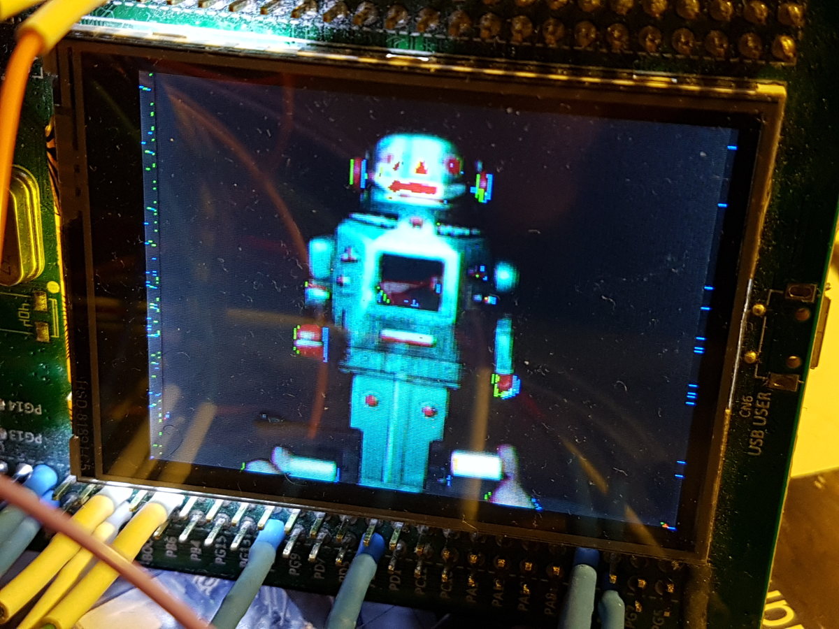

OP #5253547
Bin doch der Versuchung erlegen und habe noch ein bißchen herumprobiert.
Mein Verdacht für die Pixel mit den Fehlfarben waren ja Cast-Fehler, die
im Falle von Über- bzw. Unterläufen bei der Umwandlung von YUV (bzw.
YCrCb) nach RGB entstehen.
Also habe ich testweise den Code brute-force-mäßig so angepaßt, dass
R,G,B-Werte in den Bereich 0 ... 255 "getrimmt" werden. Werte unter 0

Schaut selber das Ergebnis an ...    Hübsch gelle?!
Und das Bild sieht in Wirklichkeit deutlich besser aus als auf dem Foto
- und das trotz einer relativ miesen Ausleuchtung der Motive.
