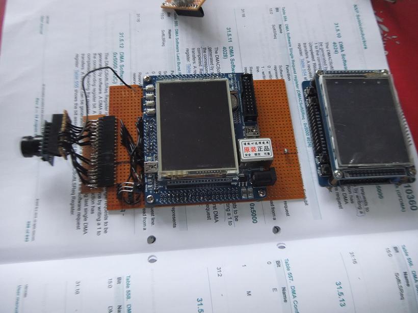

kleine DMA-Fortschritte. Das Programm überträgt den Registerinhalt
DMA_SRC nach GPIO3-Port und läßt die dort angeschlossenen LEDs blinken.
Request-Quelle ist Timer1 und LPC_GPDMA->DMACSoftSReq=(1<<9):

Als nächstes wird ein Eingangsport mittels DMA in den Ram eingelesen.

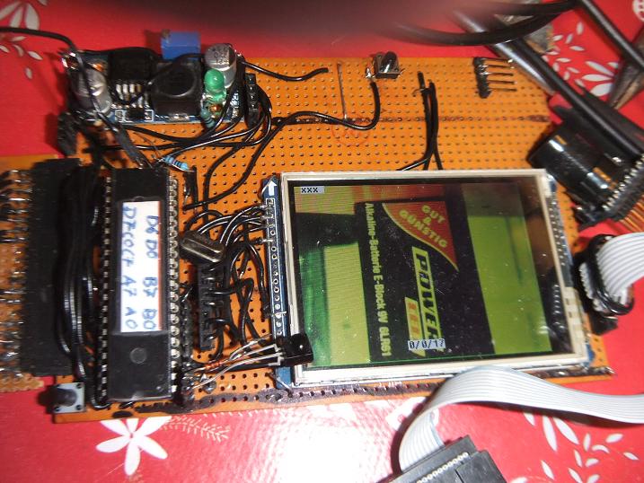

Ein kleiner Teilerfolg, das erste brauchbare Foto auf dem Display- noch
auf dem Atmega1284.
Der code ist soweit optimiert, dass mit einem Prescaler 17 (->knapp
1Mhz) alle Pixel gelesen werden können:

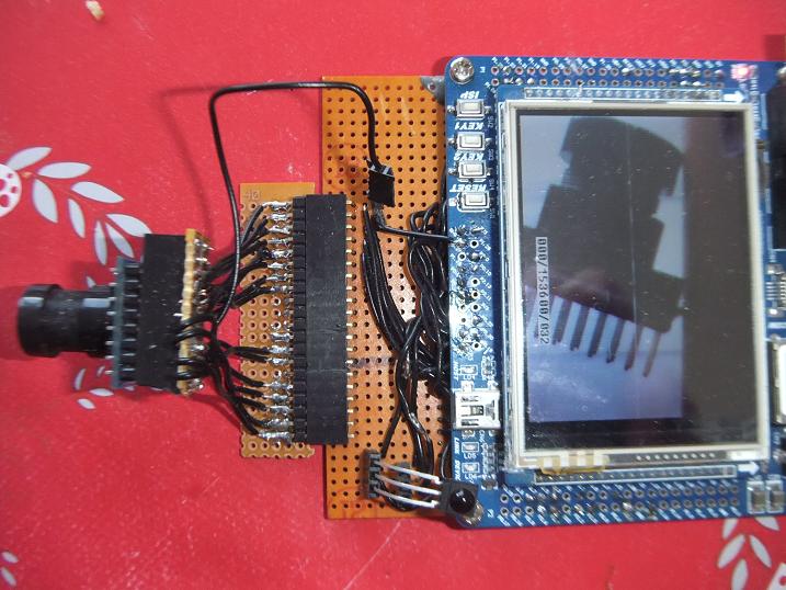

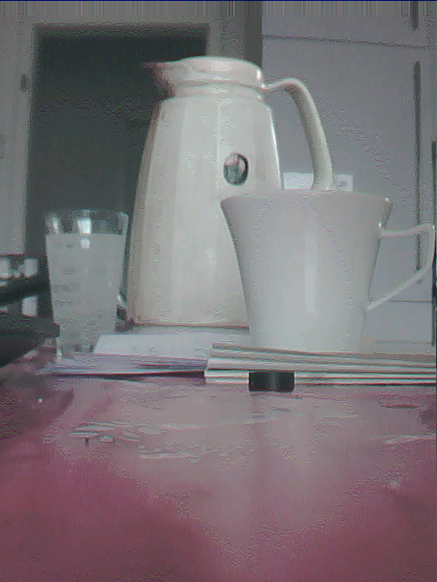

Das Programm schreibt jetzt QVGA auf die sd-karte. Die Bitmap-Datei wird
nach dem Schreiben geöffnet und in das Lcd eingelesen.
Beim Wechsel auf VGA kommt es zu unerklärlichen Problemen. Dies auch bei
einem Format von 640x120 was eigentlich programmtechnisch keinen
Unterschied  zu 320x240 machen dürfte. Die Bilder werden zerstückelt.

Gast #3671145
Stillleben mit morgendlicher Kaffeetasse im 640x480 Format. Nicht
wirklich befriedigend, denn es erfolgt eine Zerlegung in drei
Teilbilder:
#define lcd0_sd1 1

Problem bleibt der AL422 Fifo. Er scheint seinen Speicherinhalt zu
verlieren, wenn nicht unmittelbar nach dem Schreiben gelesen wird. Fifo
vollschreiben und dann in Ruhe lesen geht nicht. Laut Datenblatt sollen
beide  Taktzyklen kontinuierlich mindestens 1MHZ betragen. Bei 1MHz
W-Clock werden die Bilder jedoch zerstückelt.
Auch der Versuch, W+R-Clock zu verbinden und den Fifo mittels
RClock-Interrupt auszulesen war nicht erfolgreich. Der Fifo funktioniert
nicht wie er soll und ich weiß nicht wirklich woran es liegt.
Immerhin klappt das Speichern auf SD-Karte mit den Teilbildern recht
ordentlich. Ich werde jetzt erst einmal versuchen, das Programm in einen
Webserver zu integrieren.
