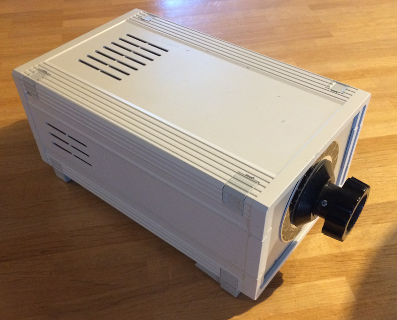

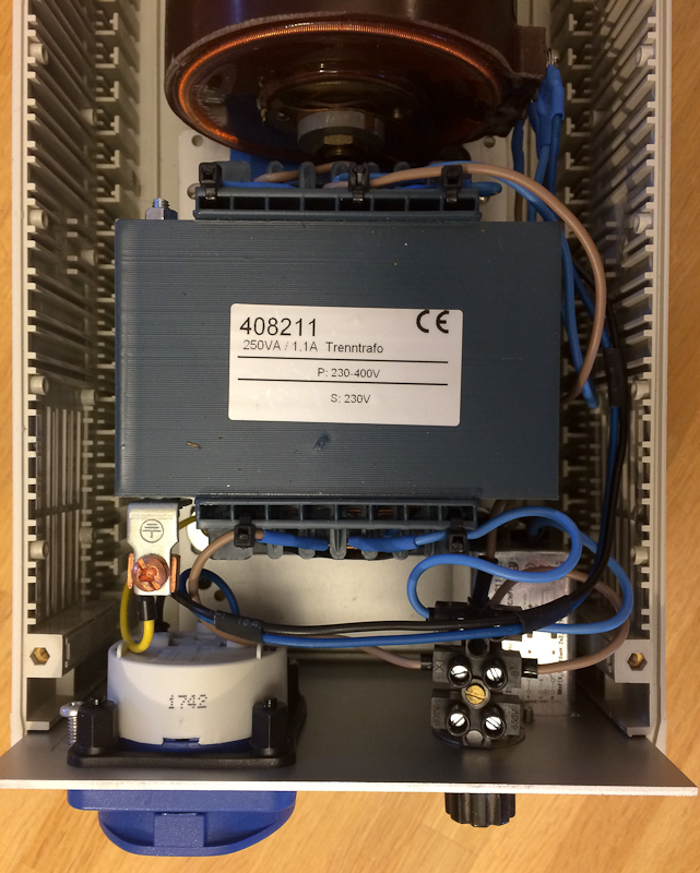

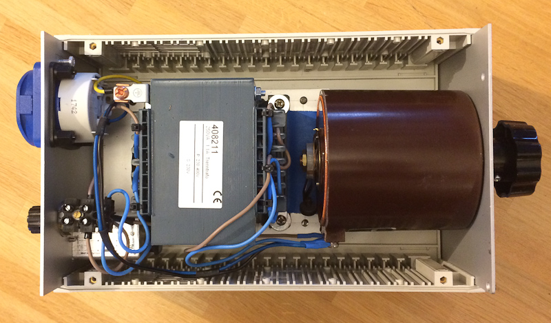

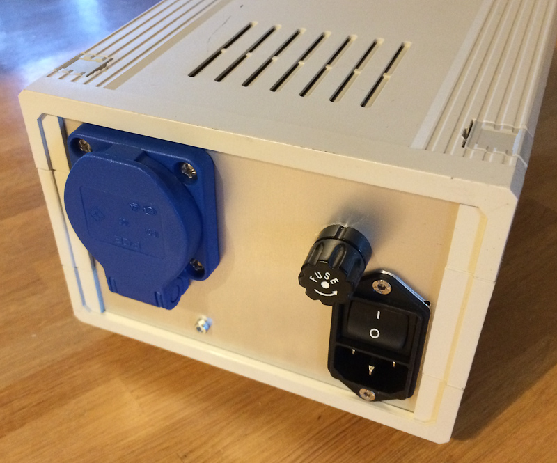

Thomas W. schrieb:
> Ich hab auch einen Trennstelltrafo selbst gebastelt, da es Teile günstig
> einzeln in der Bucht gibt.
> Ist recht kompakt mit 25x16x11cm.
Schöne Arbeit.

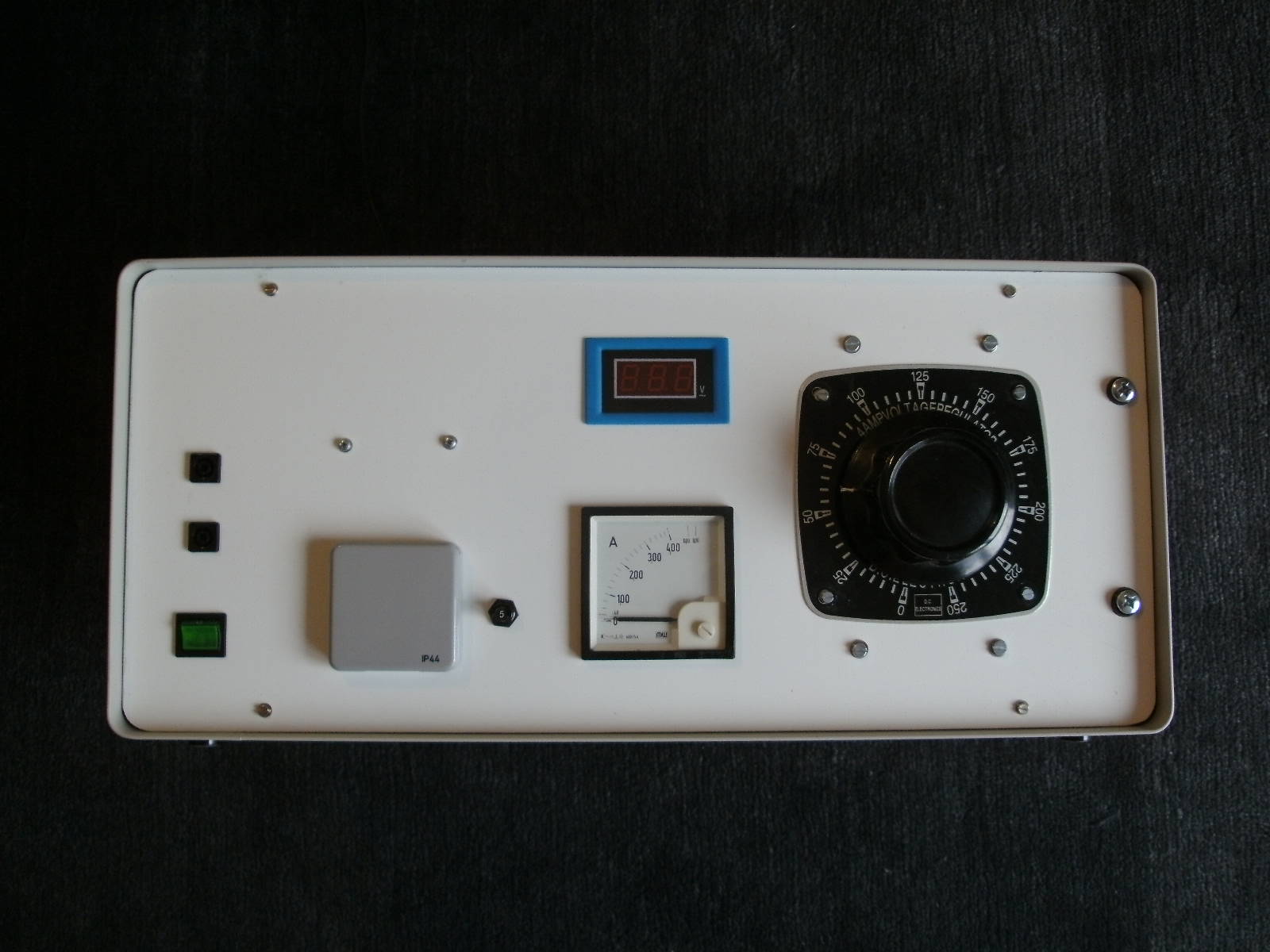

Tip:
Noch ein Netzfilter rein das hält auch Störungen vom Testaufbau fern
(und umgekehrt, vom Test ins Netz),
und eine Kontrollleuchte (LED/Glimmlampe) - dann erinnert dies ans
Ausschalten bzw. das der Trafo aktiv ist.
Weiterer Luxus sind Volt- und Amperemeter .-)
Ausführungsbeispiel im Bild
(Firma: matzetronics) #6196030
Finde ich super und gar kein Luxus.

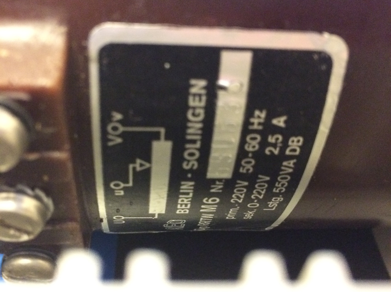

alternativ so wie Thomas es oben gemacht hat: Ruhstrat *) und Riedel **)
Trafo kombinieren.
Ist schön es selber zu bauen, und nützlich obendrein.
*) Ruhstrat, REO, VEB_TPW, ...
**) Fa. Riedel, Fa. Frei, Fa. Block...

Andrew T. schrieb:
> Schöne Arbeit.
> Tip:
Hübsch !
Der Schaffner Filter ist in dem Eingangs-IEC-Einbaustecker mit
eingebaut.

So etwas?
https://www.conrad.com/p/schaffner-fn-9222-10-06-line-filter-iec-socket-250-v-ac-10-a-0225-mh-w-x-h-48-mm-x-225-mm-1-pcs-398724

Thomas W. schrieb:
> Ja so bloß noch mit Sicherung.
Also so einen:
https://www.conrad.com/p/schaffner-fn-9260-4-06-line-filter-iec-socket-fuse-250-v-ac-4-a-1-mh-w-x-h-46-mm-x-32-mm-1-pcs-398692

Fast, ich hab gelogen, es ist gar kein Schaffner sondern ein Corcom
1EGG1-2
> Wo ist eigentlich der genaue Unterschied zwischen EMV Filter und Line
> Filter ? Diese Bezeichnungen werden bei Conrad verwendet.
> Und wo ist der Unterschied zwuschen Entstörfilter und Netzfilter?
> Diese Bezeichnungen werden bei Reichelt verwendet.
Alles das selbe denke ich, du schützt das Netz vor vom Gerät abgehende
hochfrequente Störungen und das Gerät natürlich auch, weil der Filter ja
eine Filterwirkung in beide Richtungen hat (aber unterschiedlich).
Kann man in Spice ja schnell simulieren, die Werte der Bauteile sind ja
mit Schaltplan auf dem Filter aufgedruckt.
