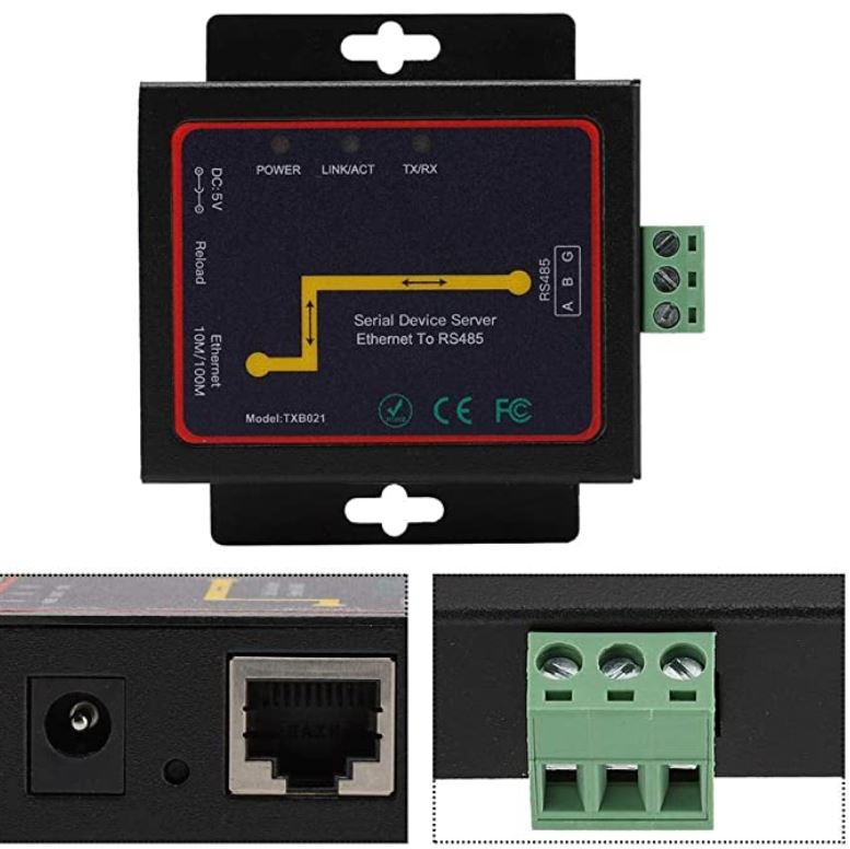

OP #6255745
leider ist der erste Verbindungsversuch fehl geschlagen.
Netzwerkverbindung zum Converter funktioniert, Lan 2 rs485, aber die
rs485 mit der Haptplatine nicht. Anschluss A zu A und B zu B und Gnd zu
Gnd.
Baudrate        57600
Character Bits  8
Parity Type  non
Stop Bit  1
Bitte um Hilfe
mit beste dank im voraus

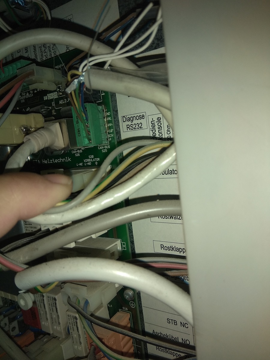

#6255860
noch ein Nachtrag, im Anhang meine RS232 Schnittstelle, befindet sich
auf der Hauptplatine im oberen rechten Bereich, auf dem Bild ist das
RS232 Steckergehaeuse mit einer Schraube noch ganz links zu sehen, die
Beschriftung rechts sagt dass es RS232 ist.
Bei mir war bei der Auslieferung dort bereits das Kabel eingesteckt, das
andere Ende des Kabels war am Kessel hinten oben rechts rausgeführt mit
RS232 Buchse, ich brauchte dort nur das weitere RS232 Kabel anzustecken
Also, ich bin ziemlich sicher Du hast auch eine RS232.
Google mal nach " eta pe15 protokoll rs232" die ersten 5-6 Links sind
relevant, da hatte ich auch meine infos damals her,
Gruesse

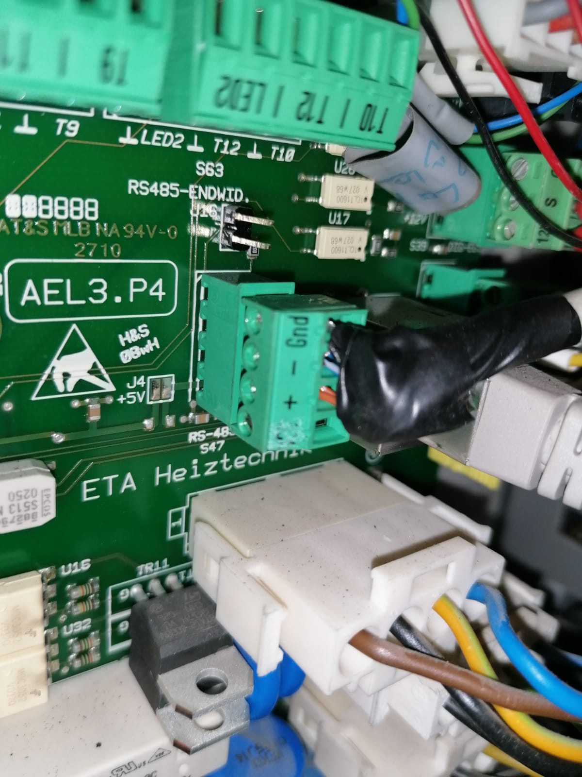

OP #6257113
Hallo Gerhard
meintest du den Jumper sol der geschlossen oder geöffnet sein
soll beim Converter Telnet als Server oder Client eingestellt sein
Habe mir auf einem Brett eine Steckdose eine Netzwerkdosen und den
lan2rs485 aufgebaut, die rs485 Leitung ist ca 2m lang. Den Strom habe
ich mir von der Netzerweiterungsklemme. Damit der Converter mit der
Heizung gleichzeitig Strom bekommt.
Hallo Carsten
Mein PE15 ist aus dem Jahre 2011 und wie du siehst hat er an der Stelle
wo dein Kessel eine rs232 Schnittstelle hat, schon eine rs485. als
Software für die Visualisierung habe ich "ETA Heizkessel Viewer von
Markus Stoll" gefunden. Diese funktioniert laut Beschreibung nur im
Heimnetzwerk, auch ohne "mein ETA".
Hallo Klummel
Anscheinend war bei den älteren Kesseln doch noch rs232 verbaut. Wäre
mir auch lieber, ist aber nicht.
vielen Dank

Wenn keiner der beiden Geräte den Abschlußwiderstand eingeschaltet hat,
dann muß (bei kurzen Leitungslägen) mindestens ein Abschlußwiderstand an
der Leitung sein.  In dem Bild von sieht man unbestückte Jumper-Pins.
Miss bei ausgeschalteten Geräten mit dem Ohmmeter den Buswiderstand
zwischen A/B. Sollte bei einer Bustermination rund 100-120 Ohm und bei
doppelter Terminierung die Hälfte. Wenn sich der Gemessene
Widerstandswert im kOhm oder MOhm Bereich befindet, dann fehlt der
Abschluß. Ich würde vorschlagen, Du checkst das mal. Wenn der Abschluß
fehlen sollte, dann steck auf alle Fälle eine Shuntbrücke in den
gezeigten Jumperblock rein. Danach sollte die Busterminierung in Ordnung
sein. Wie gesagt, bei kurzen Leitungslängen genügt ein Terminator R.

Gast #6268590
Hallo Gerhard
Die Verbindung über rs485 hat leider nicht gefurchtet aber deine
Vermutung eine rs 232 zu suchen hat was gebracht. Wie bei den älteren
Modellen war ein serielle Kabel in dem Kabelkanal versteckt, jedoch am
Display angesteckt. Werde demnächst einen Versuch starten.
LG Roland

#6550622
da ich auch erst kürzlich meinen ETA PE30 Kessel von 2005 erfolgreich
ausgelesen habe, möchte ich hier meine Erfahrungen teilen, da es
teilweise schon ganz schön gehakt hat. Hierfür habe ich mir extra einen
Account im Forum angelegt ^^
Ich lese die Daten per RS232-to-USB-Kabel aus und hab das USB-Kabel
mittels eines USB-to-MicroUSB-Kabels an einen Raspberry Pi Zero gehängt.
Die Daten werden in einer InfluxDB gespeichert und per Grafana
visualisiert (siehe Anhang, die Peaks in den Daten muss ich noch
entfernen, davon nicht irritieren lassen). Die Auswertung und
Kommunikation mit dem Kessel erfolgt über ein Python-Skript.
Ein paar Punkte:
- Die Protokollbeschreibung einfach per Mail beim ETA-Kundendienst
anfordern, hat super geklappt!
- Die RS232-Schnittstelle zur Auswertung ist NICHT die mittig auf der
Hauptplatine im Kessel und auch NICHT die hinten am Display. In der
RS232-Schnittstelle am Display steckt eine Verlängerung, an der
theoretisch das damals verfügbare GSM-Modul angesteckt werden konnte.
Diese Verlängerung befindet sich im Kabelschacht (dem linken wenn man
von hinten draufschaut) in der Maschine und kann einfach nach hinten
rausgezogen werden, dazu einfach den oberen Deckel des Kessels öffnen.
- Diese Website habe ich in einem Forenbeitrag von 2006 gefunden, sie
visualisiert das Protokoll hervorragend: http://ulrich-franzke.de/ (zu
finden unter dem Reiter Haustechnik. Disclaimer: Ich stehe in keiner
Verbindung zu Herrn Franzke, bei Bedarf kann ich den Link auch wieder
löschen)
- Wenn man mehrere Datensätze abfragt, die z. B. die Kennungen x07, x06
und x03 haben, kommen diese NICHT in dieser Reihenfolge zurück, sondern
immer nach Größe sortiert (also x03, x06 und x07). Das hat mir auch ein
paar Nerven gekostet.
Falls Fragen aufkommen, kann ich gerne weiterhelfen :)
