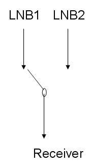

Hallo!
Gibt es eine einfache Möglichkeit (ausser diseqc) zwei LNB Signale
abwechselnd zu einem Receiver zu schalten? (siehe Bild)
Ich habe das ganze mal via Relais probiert - funktioniert aber nicht
wirklich :-(
Das Umschaltsignal wuerde ich von einem uC aus steuern. Ein LNB sollte
im ausgeschaltenen Zustand immer am Receiver haengen. Nur wenn man
umschaltet via uC, dann soll der andere LNB am Reveiver haengen.
Danke fuer eure Antworten!

Thomas schrieb:
> Hallo!
> wirklich :-(
Hast Du ein Koax-Relais genommen? Aber auch die haben ihre Frequenz-
grenzen. M.W. werden in den fertigen Schaltern Dioden genommen.
M.E. wäre ein fertiger Umschalter wirklich die einfachste Lösung.
Gruss
Harald

>Hier habe ich eine Seite mit Koaxrelais gefunden:
>http://www.stecker-shop.net/shop/category_41/Koax-...
Um gottes willen nicht zu dem Preis. Bei Pollin gab es welche mit
2xF-Stecker und 12V als richtiges Relais für wenige EUR. Leider jetzt
nicht mehr.
So ähnlich:
http://cgi.ebay.de/1-SPAUN-SAT-Antennen-Relais-SAR-12-F-F-Connector-871406-/160607172309?pt=Motoren_Positionierer&hash=item2564eef6d5
Das gibt es auch sicher billiger.
Und das mit Hand:
http://cgi.ebay.de/Sat-BK-Umschalter-3-x-F-Buchse-schwarz-/120584721553?pt=Motoren_Positionierer&hash=item1c1368d491

In alten analogen Multischaltern habe ich auch schon richtige Relais
gesehen. Die werden ja jetzt ausgemustert und kosten nix mehr.
Ich habe auch gleich so einen manuellen Umschalter bestellt. Mal sehen
wie das Teil innen aussieht.

Dir sollte aber schon klar sein, das ein solcher Umschalter
Verluste mit sich bringt, egal ob mit Relais oder Dioden.
Gruss
Harald

Also, ich habe mir den oben genannten Hand-Umschalter kommen lassen und
bin positiv überrascht. Das Gehäuse kann man leider nicht ohne
Zerstörung öffnen.
Aber es ist ein massives Druckgußgehäuse mit F-Stecker und auch der
Umschalter ist stabil.
Für SAT-Anwendung ist es gut geeignet.
