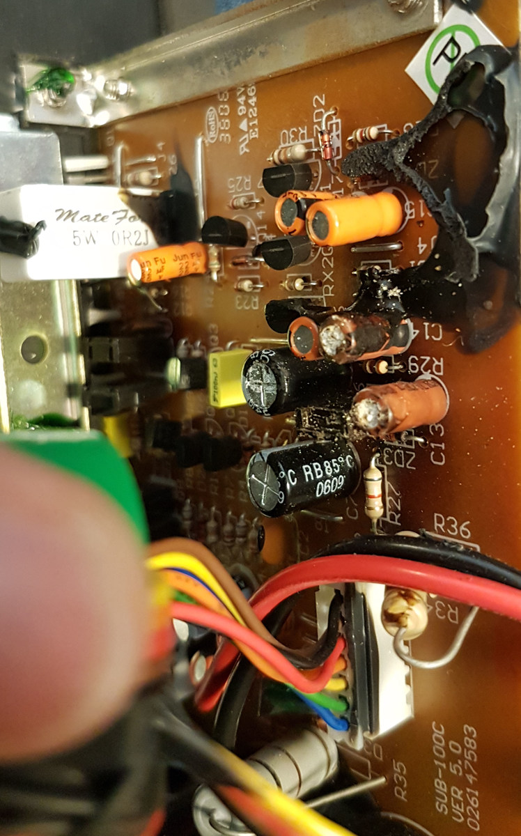

Hallo!
Ich habe seit etlichen Jahren ein Teufel Concept G.
Leider wird das Brummen des Subwoofers immer lauter. Ich schätze das
dort der ein der andere Elko langsam trocken ist.
Ich verwende vom eingebauten Verstärker derweil nur noch den einen für
den Subwoofer. Die Satelliten hängen derweil alle an einem Denon AV
receiver.
Was denkt ihr macht mehr Sinn:
1. Neue Endstufe bauen oder kaufen? Gibt es etwas günstig? Lässt sich
soetwas in brauchbar mit vertretbarem Aufwand selbst bauen?
2. Versuchen die alte zu flicken?
Viele Grüße
Martin
Gast #5044273
das Teil reparieren!!
Zuerst mit dem Oszilloskop messen, ob ein Brumm aus dem Netzteil kommt.
Wenn ja, dann messen, ob die Endstufe zuviel Strom im Leerlauf zieht.
Denn irgendwo muss der Brumm ja herkommen.
Dann Elkos im Netzteil und ggf. Gleichrichter austauschen.
MfG. Zeinerling

Gast #5045918
Da scheint schon mal ein Teil des Problems zu sein .... Ersatz habe ich
bestellt. Nun heißt es wohl warten. Ich vermute das ich die beiden
großen Glättungselkos auch noch tauschen werden muss...
Ich habe ja schon einige defekte Elkos gesehen, aber dies ist mir so
noch nicht unter gekommen.Es sieht auch nicht so aus,als wenn diese
Elkos im Betrieb unter Stress stehen und ESR etc keine grosse Rolle
spielen sollte(dem Foto nach zu urteilen).
Die Firma "Jun-Fu" ist mir auch unbekannt.Immerhin ist diese Firma bei
einem Internetfritzen als "Bad Caps"-Hersteller gelistet.Ob's stimmt ? -
keine Ahnung....

Gast #5046007
Die größeren Elkos müssen nicht schlecht sein. Konventionelle Elkos
halten zum Teil recht lange, gerade die größeren Bauformen.
Auf dem Bild ist neben den 2 Korrodierten Elkos auch noch der braune
Kaugummiartige Kleber zu sehen. Der wird im Alter zum Teil leitend und
kann auch die Korrosion fördern. Da wo er nicht hingehört könnte man den
ggf. entfernen.
Der Wirkungsgrad von Lautsprechern ist durchweg klein. Von daher ist der
DC Widerstand schon ein guter Anhaltspunkt. Die Impedanz wird etwas
größer sein als der DC Widerstand, kleiner kann eigentlich nicht.
