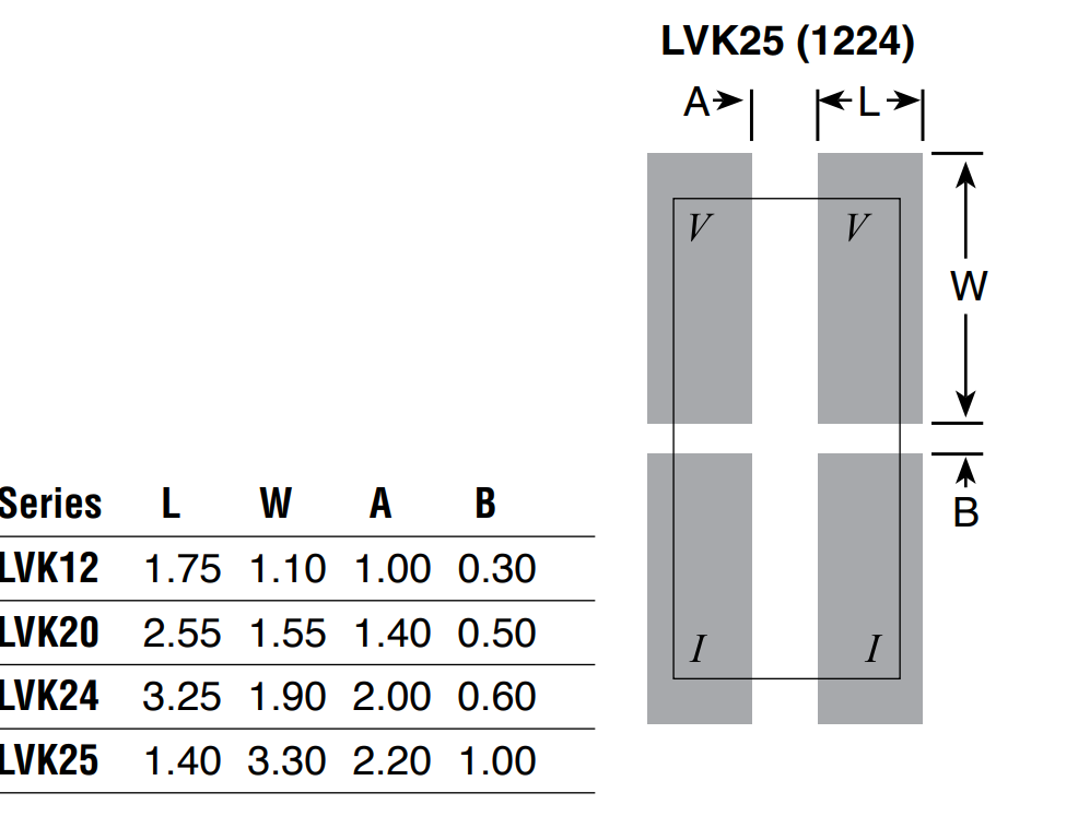

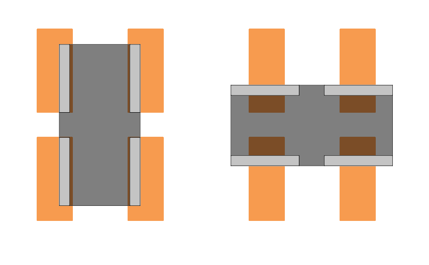

Neulich bei einem Projekt war auch ein Shunt zur Überstromsicherung
eingeplant. Genauer gesagt LVK25 1mOhm. Dummerweise hat ein armes
Schwein den Shunt falschrum eingeplant. Da es im Datenblatt nirgendwo
erklärt wird, dachte er, der Shuntstrom würde wie normale
SMD-Widerstände in Längsrichtung fliessen. Dummerweise muss man den
Shunt um 90 Grad drehen, wenn man wirklich die 1mOhm haben will und
keine 14uOhm, wie jetzt gemessen.
Der Chef läuft Amok und sucht grad sein Sturmgewehr.
Woher sollte das arme Schwein wissen, wie man dieses dreckige
Scheissteil richtigrum einbaut, wenn es im (hier mal angehängten)
Datenblatt nirgendwo steht???

Also SORRY MAL aber das ist wirklich BESCHISSEN beschrieben da. Jetzt
sehe ich es auch, wenn man mich mit der Nase drauf stösst. Ich suche
doch den Anschlussplan nicht im Land Pattern?!?!?! Ich hab die ganze
Zeit bei den Dimensions geschaut.
Problem ist, dass die Schaltung auch mit 14uOhm wunderbar funktioniert.
Den Fehler findet man erst dann, wenn man die Überstromsicherung
explizit testet, und das auch nicht mit einem Surge, sondern mit einem
Konstantstrom.

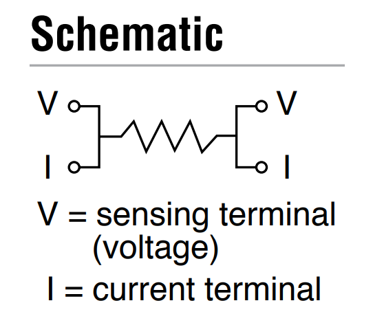

Gast #5086743
Martin O. schrieb:
> Anschlussplan steht doch im Datenblatt (S 14)
..meinst Du "V V" und "I I"?
Mach ma den Erklärbär bitte, bei V würde ich statt "I" "C" erwarten.
anderenfalls statt "V" "U". Eine Legende gibts ja nicht.
BTW: "Ganze Serie für den Müll" ..keine Prototypen? Dann muß der Chef
leider in den sauren Apfel beißen weil er das verbockt hat..
Gruß,
Holm
Gast #5086753
Armes Schwein schrieb:
> Ich suche doch den Anschlussplan nicht im Land Pattern?!?!?!
Exakt deshalb hab ichs auch nicht gesehen! Dort such ich nicht nach der
Verdrahtung.
Auf der ersten Seite im schematic ist das auch missverständlich im Bezug
auf die Orientierung des Widerstands dargestellt. Billige und schöne
Lösung wäre es gewesen, 4 Pfeile mit Beschriftung aufs Bild zeigen zu
lassen. Dann wäre es sofort klar gewesen wie es anzuschließen ist.

#5086777
Ist es eigentlich wirklich so schwer, bei unklaren Anschlußverhältnissen
vor der Beauftragung von hunderten Boards, einfach mal an einem Muster
nachzumessen? Immerhin hat das Ding ja mehr als zwei Anschlüsse und ist
kein Allerwelts-R/C/...

Tippgeber schrieb:
> Brill geputzt und aufgesetzt? Die Erklärung steht auf der ersten Seite,
> siehe auch https://www.mikrocontroller.net/attachment/336361/Seite_1.PNG
Da steht sie im obigen Dokument nicht, erst im verlinkten.
Naja gut, irgendwas steht da irgendwo. Ich hätte das besser ausgemessen.

Gast #5086811
> dachte er, der Shuntstrom würde wie normale SMD-Widerstände in
Aber selbst dann muss ich doch wissen, wir I und wo V ist.
Und spätestens, wenn mein multimeter 1mOhm nicht misst, dann wende ich
mich an jemanden, der was davon versteht.
Diese Mentalität: wenn ich es nicht verstehe, ist es egal, kann ich
nicht nachvollziehen.

Gast #5086892
Heiner schrieb:
> Aber wozu denn in den Müll? Heißluft und neu Löten ?
Damit ist dem TO nicht geholfen weil das Bauteile unterschiedliche
Kantenlänge (weil Rechteck) hat und das Footprint um 90° (nicht 180°)
gedreht werden müsste. Würde also nicht passen, weil das vom Platz
und der Deckung nicht passt.
Entweder man macht eine winzig kleine Platine(Adapter) mit
ausgleichendem Layout, die man zwischen das Problembauteil
und der Serienbaugruppe (ähnlich wie ein QFN/BGA) zwischen
lötet und gut ist oder man verschrottet die Serie, was deutlich
teurer kommt.

Es steht im Datenblatt unter 'Land Pattern' mit VV und II.
Aber er wurde wohl nicht falsch eingelötet, wie deine Überschrift
Glauben machen will, den könnte man dann ja auslöten und andersrum
einlöten, sondern das Leiterplattenlayout ist schon falsch, also
komplett neue leiterplatten anfertigen (oder ein anderes Bauteil finden,
das passt).
Wäre mir auch passiert.
Die ähnlichen Bauteile FCSL64R001JER, KRL6432-C-R001-J-T1 und
PML100HZPJV1L0 müssen aber auch quer rein, nur CSS2H-2512R-1L00F könnte
passen, ohne Kelvin Anschlüsse.
Gast #5086967
A. K. schrieb:
> Der Zahn der Zeit schrieb:
>> Das meine ich auch, schlage aber vor, den Adapter hochkant auf die
>> Hauptplatine zu löten.
> Welchen Übergangswiderstand hat man dabei zu erwarten? Immerhin geht es
> hier um einen "widerstand" von 1 Milliohm.
Nicht die (Übergangs-)Widerstände, sondern die Ströme spielen hier eine
Rolle. Es ist ein Kelvin-Shunt. Nur die Leiter(bahnen) müssen
ausreichend dimensioniert sein, und da sind wohl kaum Probleme zu
erwarten.

#5087051
Man erkennt an der Footprintbezeichnung 2412 eigentlich schon, dass das
Teil Breitformat ist.
Ich habe letztend größere Stückzahlen von den Dingern ausdesignt, weil
Ohmite keine Muster abseits von 9mOhm liefern konnte. Jetzt freut sich
Isabellenhütte.
Ich verstehe die Aufregung jetzt nicht. Einfach einen
"Hochkantformatigen 1224" Widerstand über die Pads löten und Fertig. Die
korrespondierenden U/I-Anschlüsse sind im Bauteil eg gebrückt. Die Pdas
dienen nur der Trennung der Netze.
Moderator #5087052
hinz schrieb:
> Es gibt sogar zwei Dateblätter, die sich sogar widersprechen.
Den Widerspruch kann ich gerade nicht sehen. IMHO geben beide
gesposteten Datenblätter die Anschlussbelegung richtig wieder.
> Bei den meisten Vierpolwiderständen sind die Strom- und Spannungs-
> anschlüsse gegeneinander austauschbar.
Mit solchen Ist-Meistens-So-Argumentationen muss man sehr vorsichtig
sein. So gilt bspw. die K⁴-Regel (Kerbe, Kurz, Kelch = Kathode) für die
meisten 3mm- und 5mm-LEDs, aber nicht für die IR-LEDs von Siemens/Osram,
dort ist es genau anders herum. Weitere klassische Beispiele sind die
Stromversorgungsanschlüsse von Digital-ICs und die Anschlussbelegung von
TO-92-Transistoren.
m.n. schrieb:
> Jetzt müßtest Du die Gesamtzahl der Vierpolwiderstände nennen, die es
> gibt, und die Anzahl, bei denen nicht getauscht werden darf. Dann kann
> man nachvollziehen, was die Meisten sind.
> Wie lauten dies Zahlen?
Mouser liefert für Strommesswiderstände in SMD mit 4 Anschlüssen, 1mΩ
und 1% Toleranz 27 Ergebnisse. Davon sind 10 falsch gelistet, da sie in
Wirklichkeit nur 2 Anschlüsse haben. Von den verbleibenden 17 sind bei
einem einzigen (nämlich dem hier diskutierten LVK) die Strom- und
Spannungsanschlüsse vertauschbar:
  http://eu.mouser.com/Passive-Components/Resistors/Current-Sense-Resistors/Current-Sense-Resistors-SMD/_/N-7fjcg?P=1z0wnfuZ1z0z7ymZ1yocoqoZ1z0wljo
(möglicherweise ist dieser Link von begrenzter Lebensdauer)
Spätestens beim Erstellen des Bauteil-Footprints für das Platinenlayout
sollte es doch eigentlich auffallen, wenn die entprechenden Angaben im
Datenblatt missverständlich sind. Im Zweifelsfall kann man nachmessen
oder – wie in diesem Fall – das Bauteil genau anschauen: Wenn das Foto
im Datenblatt der Realität entspricht, kann man nämlich die Lage der
Elektroden auf dem Widerstandmaterial erkennen.

Hmmm,
obwohl hinten im Datenblatt V und I markiert ist, lese ich gleich auf
der ersten Seite folgendes:
"The LVK chip features four terminals, also known as a “Kelvin”
configuration. This configuration enables current to be applied through
two opposite terminals and a sensing voltage to be measured across the
other two terminals, eliminating the resistance and temperature
coefficient of the terminals for a more accurate current measurement."
Wenn ich mir das Produktfoto auf der ersten Seite anschaue, dann sehe
ich diagonal gegenüber liegende Strom-Pads (links unten und rechts
oben) und ebenso Pads zum Messen der Spannung (links oben und rechts
unten).
Demzufolge kann man das Bauteil auch um 180 Grad gedreht einbauen...
Fazit:
Das Datenblatt ist wirklich übel beschrieben. Ich hätte mich
wahrscheinlich nach der ersten Seite gerichtet...
Gruß,
Thomas
Moderator #5087219
Hier sind ein paar Fotos des LVK25 in verschiedenen Varianten:
  http://img.oneic.com/picture/201403/04/16/16131908-LVK25R001FER.JPG
  http://img.oneic.com/picture/201403/04/04/04214224-LVK25R002FER.JPG
  http://img.oneic.com/picture/201403/04/04/04203621-LVK25R003FER.JPG
  http://img.oneic.com/picture/201403/04/04/04192339-LVK25R005FER.JPG
  http://img.oneic.com/picture/201403/04/07/07094931-LVK25R010FER.JPG
Trotz der Unschärfe erkennt man recht deutlich, wie die Dinger
angeschlossen werden möchten.

#5087220
Was ich mich frage, denn auf den Bildern vom Datenblatt kann ich nichts
erkennen, wie sind die verschiedenen Terminals auf dem Bauteil
gekennzeichnet?
Aus den Bildern ist das nicht zu erkennen und einen Hinweis im
Datenblatt kann man höchstens von dem Reel und der "feed direction"
ableiten, aber erst, nachdem das Problem bekannt ist.
Durchmessen, klar geht das, aber eben nicht mal eben mit nem Multimeter.
Ich glaube der Fehler hätte jedem so passieren können.

Mike J. schrieb:
> Auf Seite 1 (mit der Abbildung auf Seite 2) steht es doch drin wie die
> Belegung ist.
Genau da steht es eben nicht. Das Land Pattern steht auf der dritten
Seite (S.14) und danach liegen zusammengehörige Anschlüsse jeweils an
der Längsseite und nicht wie das Schematic auf der ersten Seite (S.12)
vermuten lassen könnte, auf der kurzen Seite.

meckerziege schrieb:
> Wtf. Auf der ersten Seite ist die Darstellung eher verwirrend.
> Weil sie
> von der Orientierung genau anders herum wäre.
> Zumindest ist es ein usability fail.
