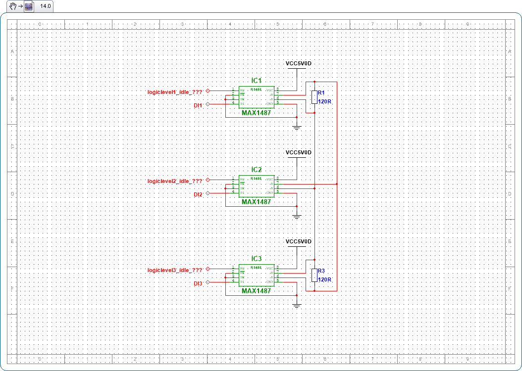

Guten Abend,
ich habe eine spezielle Frage zu einem RS485 halb duplex Netzwerk mit
mehreren Teilnehmern.

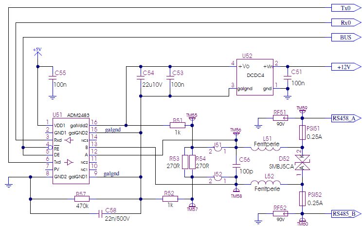

Im Anhang findet Ihr ein Bild mit einem (quasi) Schema zur
Fragenstellung.
Diese besteht aus mehreren RS485 halb duplex Treiberbausteinen.
Der Typ MAX1487 soll hier nur als Beispiel fungieren und nur eine
untergeordnete Rolle in Beziehung auf Anzahl ,Busbelastung
bzw. Leitungslänge darstellen.
Wichtig ist, das alle Teilnehmer mit Failsafe Terminierung ausgestattet
sind und an den jeweiligen Bus-Enden die entsprechende Terminierung
aktiv ist.
Wichtig!!!
Die Verbindung der Teilnehmer ist nicht 1:1 über das gesamte Netzwerk.
Das heisst, A+B können zwischendurch wahllos gekreuzt sein.
Meine Frage nun dazu:
Welchen Zustand nimmt der Ausgang RO am jeweiligen RS485 Treiber ein,
wenn
sich alle Treiberausgänge im inaktivem Zustand (IDLE) befinden.
Bedeutet, jeder empfängt, jedoch keiner sendet.
Hat da jemand praktische Erfahrungen damit?
Ich bin Euch schon jetzt für Eure Antworten dankbar.
Dirk

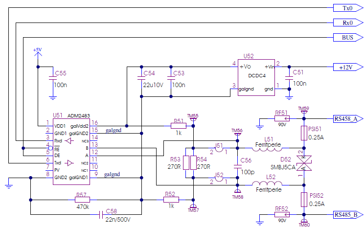

#5270181
> wenn sich alle Treiberausgänge im inaktivem Zustand (IDLE) befinden.
Dann hat der BUS auf den Leitungen keine definierte Differenzspannung,
die von den Treibern selbst kommt.
Die Terminierungwiderstände werden in dem Fall die Leitung A und B auf
Udiff=0V ziehen.
Schau dir für den jeweiligen RS485-Treiber an, welche Spannungswerte
diese haben. Für den MAX1487 werden Werte zw. -0,2V...0,2V angegeben.
-> Receiver Differential Threshold Voltage
https://datasheets.maximintegrated.com/en/ds/MAX1487-MAX491.pdf
Der Pegel an RO kann also nicht vorherbestimmt werden.
Da die Hysterese nur ca. 70mV ist (Receiver Input Hysteresis), kann es
auch schon bei Störbeeinflussungen von paar 10mV zu Pegeländerungen an
RO kommen.
Um einen def. Zustand auf dem BUS im Ruhezustand zu erreichen, kann man
die A/B-Leitungen etwas vorspannen, z.B. mit 390...470 Ohm gegen +Ub und
gnd (siehe Anhang: R51 und R52)
Beachte, dass diese Widerstände mit in die Terminierung eingehen.
Wenn möglich, solltest du auch auf bandbreitenbgrenzte Treiber nutzen.
Die sind bezüglich Reflexionen, Terminierung und Kabelqualität viel
gutmütiger.
Wenn du einen def. Ruhepegel hast, kannst du letzlich auch leichter
Auswerten, wie herum die Leitungen A/B gerade angeklemmt sind. Mußt ja
das Signal nur zusätzlich negiert bewerten.
Gruß Öletronika

Um es kurz zu machen: RO wird einmal z.B. 0 ausgeben und bei den
Busteilnehmern mit gekreuzten Differentialleitungen eben den inversen
Wert, im Beispiel also 1.
Dein Leitungscode muß das berücksichtigen. Differentielle Kodierung wäre
dafür eine Möglichkeit. Asymmetrische Blockcodes die andere.
OP #5270216
Danke für die Antworten.
Mir geht es hier weniger um die nichtinverse/inverse Kodierung bzw.
Auswertung auf der Sekundärseite, sprich RO Ausgang zum Comtroller.
Das stellt hierbei software- als auch protokolltechnisch eine
untergeordnete Rolle dar.
Es geht vielmehr um die physikalische Beeinflussung auf der (primär)
Treiberseite untereinander mit der Anzahl X an Failsafe Terminierungen
und ihren Wechselwirkungen untereinander (wenn man das so bezeichnen
darf).
