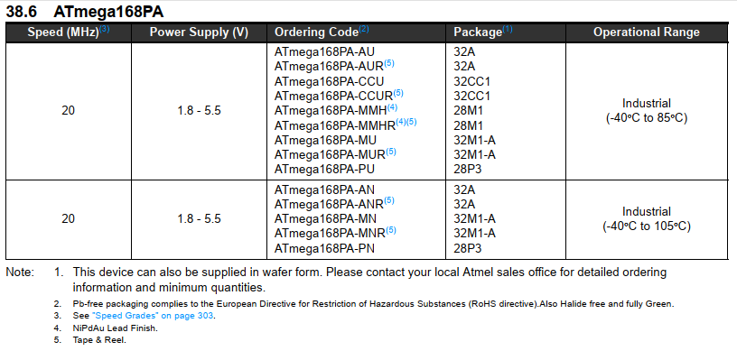

Fritz G. schrieb:
Die 44 steht für ein 44-pinniges Gehäuse, z.B. TQFP, VPN, etc.
Leider gibt es den ATmega168PA nicht im 44 Package, somit ist es das nicht! Außerdem ist die Package Auswahl beim Ordering hier anders, siehe Anhang.

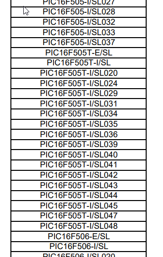

Andreas R. schrieb:
Nun die Frage, für was steht das SL044?
Ich tippe auf einen Verpackungs- oder Chargencode, denn das taucht auch bei anderen ATMEGA auf:
Und auch bei PIC µC:
In diesem Dokument finden sich dann auch viele andere SL0xx
Kann auch ein normaler "ATMEGA168PA-AUR" verwendet werden?
Ich würde das tun.

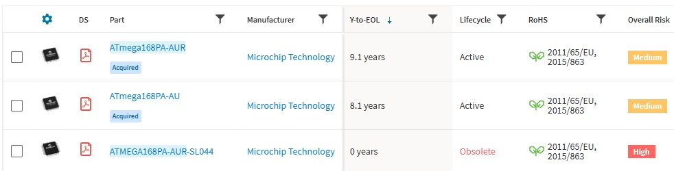

OP #7968265
Der "ATMEGA168PA-AUR SL044" war vor zig Jahren eine eigene Bestellnummer bei ATMEL, die nicht mehr bestellt werden kann. Laut SiliconExpert ist dieser schon lange obsolete, siehe Bild im Anhang.
Aber ich bin aktuell auch der Meinung, dass die Angabe AUR ausreichend ist. Noch mal Danke für all eure Infos.

Moderator (Firma: Titel) Persönliche Seite #7968290
Olaf D. schrieb:
ich habe mal ChatGPT danach gefragt. ... Atmel hatte früher die Angewohnheit, bei vielen Teilen einen zusätzlichen Code hinter die eigentliche Teilenummer zu hängen, den sogenannten „SL code“.
Und Microchip hat diese "Angewohnheit" dann schon lange vor dem Kauf von Atmel für seine PICs übernommen? Denn es gab z.B. den PIC16F505 schon lange vor der Übernahme, aber in dem von mir verlinkten PDF taucht der mit vielen /SL0xx Nummern auf.
Fazit: da hat dich die KI sauber an der Nase herumgeführt.
