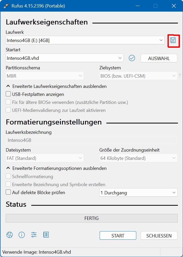

Gast #8082409
Jack V. schrieb:
Rufus ist eigentlich nicht für bitgenaue Kopien gedacht. Einer kurzen Recherche kann’s das auch nicht – gibt’s da andere Informationen?
Rufus macht eine Imagedatei aus dem USB Stick (Rechts neben dem USB Stick das File Symbol klicken) und speichert die in einem VHD Format ab. Die Datei kann dann auch in einer virtuellen Maschine geladen werden.
Mit der VHD Datei kann dann ein zweiter USB Stick beschrieben werden.

Gast #8082651
Peter M. schrieb:
Wie kann man mit Rufus Images von Datenträgern erzeugen?!^
Auf den rot umrandeten Button drücken und einen Dateinamen für das Image File auswählen. Ein vhdx ist ein komprimiertes Image, ein vhd ist ein unkomprimiertes Image mit Zusatz Info. Unter Auswahl kannst du das Image File dann wieder auswählen und auf einen anderen USB-Stick schreiben.
