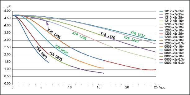

Zumindest bei hochkapazitiven Kerkos (MLCC) ist diese Aussage sehr zu
hinterfragen, weil ihre Kapazität mit einer Messspannung von 1V
ermittelt wird. Bei steigender Spannung verlieren sie Kapazität, so hat
z.B. ein 6,3V X5S Kerko bei einer Spannung von 3,3V schon 25%
Kapazitätsverlust. Und die Kapazität geht dann bei 6V auf weniger als
die Hälfte runter.
Siehe z.B.

Gast #5096888
> die Hälfte runter.
Als Worst-Case-Faustformel (ohne das Datenblatt des speziellen Kerkos
zur Hand zu haben):
Bei voller erlaubter Betriebsspannung -> 0% Restkapazität.

Gast #5096894
Stefan U. schrieb:
> Wenn ich einen 10µF 10V Kerko auf 10V auflade, dann hat er doch sicher
> nicht 0µF Kapazität, oder etwa doch?
Solange man kein passendes Datenblatt für genau diesen (einen) Kerko
hat,
s.o. "Worst case".
Es wird immer irgendeine Restkapazität vorhanden sein. Die kann aber
auch mal
nur noch ~10-15% betragen. Ist aber wie gesagt nur in dem
Kerko-spezifischen
Datenblatt zu finden. Die meisten Kerko-Datenblätter zeigen die
U/C-Kurve sowieso nicht. Da muss man meistens schon hinterher rennen.
Ich glaube z.B. muRata hat die Kurve in seinen Kerko-spezifischen
Datenblättern (Datenblatt pro Kerko).
Um es noch verwirrender zu machen: Es gibt sogar eine DC- und
AC-Abhängigkeit der Kapazität.

Gast #5097001
X7R Keramik hat nicht so starke Spannungsabhängigkeit der Kapazität wie
Y5V, aber auch dort muss man die Spannungsklasse größer als vermeintlich
nötig wählen, wenn man den Kapazitätsnennwert wirklich haben will.
Spannungsmäßig überdimensionieren schützt auch vor Bauteilschäden durch
Spannungsspikes.
Aber sicher zeigen ordentliche Datenblätter das.

Gast #6517172
Georg schrieb:
> Aber fgh weiss da sicher mehr drüber und wird uns aufklären.
Also ein MLCC mit 22uF/6,3V/X5R/0603 hat noch etwa 5uF bei 5V. Also etwa
20% unter Nennspannung noch 20% Kapazität.
Ein MLCC mit 22uF/35V/X5R/0805 hat noch etwa 2uF bei 18V.
Ich setze mittlerweile wo immer möglich Tantal-Polymer ein, gibt es
oftmals mit derselben Nennspannung in derselben Baugröße, allerdings mit
der Nennkapazität bei Nennspannung.
Und C0G ist keine Alternative, mehr als ein paar nF gibt es nicht
bezahlbar. Der Hype um diese Mistdinger ist mir unverständlich...

Gast #6517601
sorry..aber da hätte ich an Anfänger mal eine Frage..
Wenn MLCC angeblih
ein 10v 1F bei 10V angeblich 0F hat.
Was hat er dann wenn ich ihn auf 10V auflade...in dann wieder entwas
entleere, so das nur noch 5V angezeigt werden....
Hat er nach diesr logic nun plötzlich 0,5F wie aus Zauberhand?
Wenn ich ihn mit einer Sromquelle belaste und die Spannung langsam von
10V absinkt..steigt dann fortlaufend die gespeicherte Energie?!
Kann es sein, das hier irgendwer Unsinn erzählt?!..also mal so rein
logisch...
Gast #6517682
Einstein² schrieb:
> Wenn MLCC angeblih ein 10v 1F bei 10V angeblich 0F hat.
Das ist natürlich Unsinn. Laut Murata sind es knapp 180nF bei 10V.
Die haben sogar einen 0612 X7R im Sortiment, der bei 10V sogar noch
900nF hat. Aber das ist ein besonderes Bauteil und vermutlich auch
besonders teuer und kaum erhältlich...

Gast #6517704
@Einstein:
Du lädst einen Kondensator genaugenommen nicht, indem du "eine Spannung
anlegst", sondern indem du einen Strom reinfließen lässt (elektrische
Ladung reinpumpen, also Strom x Zeit in Amperesekunden bzw Amperestungen
[Ah] gemessen. Die Spannung steigt dann an den Kondensatoranschlüssen
gemäß der Kapazität des Kondensators: C=Q/U bzw U=Q/C (C ist Kapazität,
Q ist die reingepumpte Ladung) OK, genaugenommen C=dQ/dU bei
spannungsabhängiger Kapazität.
Wenn es tatsächlich einen Kondensator gäbe, der linear mit der sich beim
Laden einstellenden Kondensatorspannung seine Kapazität bis auf 0 (NULL)
Farad vermindert, dann müsste man mal untersuchen (in anbetracht, dass
W=1/2*CU^2), ob sich dieser bei Erreichen der "Nennspannung" in ein
Schwarzes Loch verwandelt, nur elektrische Blitze aussendet oder
sonstwas passiert.
(Entschuldigung, manchmal geht mir die Phantasie durch.)
> [Ah] gemessen.
Ich weiß zwar was Du meinst, aber so ist das (nur anfangs) etwas
unglücklich formuliert. :)
Dies deshalb, weil Spannungs- UND Stromfluß untrennbar miteinander
verknüpft sind.
Heißt - eine U ist im weitesten Sinn als Klemmenspannung vorhanden, aber
erst dann, wenn man sie irgendwo anlegt, kann auch der ihr zugehörige
Strom fließen.
U und I voneinander getrennt einordnen zu wollen, halte ich auch für
Erklärungs-Versuche von Zusammenhängen deshalb für verfehlt.
Klingt zwar trivial, ist aber gerade bei Cen alles andere als trivial,
weil ab dem Moment des Anlegens von U nämlich U und I gegenläufig sind.
U "kracht" herunter, wie das bei ausnahmslos jeder "Strom-Anforderung"
bei Inanspruchnahme einer Klemmenspannung der Fall ist, und I ist dabei
maximal.
Infolgedessen sinkt dann I ab und U steigt an.
Ist alles normal und logisch nachvollziehbar:
Denn bei üblicher DC-Versorgung "werkelt" nun mal kein Generator, der
bei einer Stromanforderung SOFORT seine Erregung "hochfährt", um die
Stromanforderung dadurch auch "abdecken" zu können. ;)
Jetzt mal bitte ganz langsam mit den Pferden: ;)
Die Kapazität eines C ist als solche (= maximales "Aufnahmevermögen" von
Ladung) vorgegeben bzw. in Farad auf einem C "aufgedruckt".
Zusammen mit der max. U, mit der er beaufschlagt werden kann.
Wird diese U überschritten, kann ein C auch "schlagartig" zerstört
werden.
Dies deshalb, weil im Moment des Anlegens der U gleichzeitig auch der
höchste I fließt.
(Die interessante Frage dabei ist, welche "Reserven" Hersteller bei
Elkos "einbauen", damit sowas nicht so schnell passieren kann.)
Völlig unabhängig von alledem ist aber das Proportional-Verhältnis
Q/U=C, weil es an sich nur beschreibt, inwieweit das tatsächlich
vorhandene Aufnahmevermögen eines C für Ladung auch "ausgenutzt" wird.
Oder habe ich diesbzgl. einen "Denkfehler"?
> sonstwas passiert.

Oben hat mal jemand behauptet, das es Keramik-Cs gibt, deren
"Restkapazität" bei Nennspannung gegen 0% geht. Das hat er, denke ich,
sicher nicht so extrem gemeint, wie er es hingeschrieben hat.
Einstein hat das wörtlich genommen, und sich zu Recht gefragt, was bei
einem solchen C passiert, wenn man ihn auf Nennspannung auflädt.
Ich habe dann mal weitergesponnen, aber ich weiß auch nicht, was bei
einem solchen theoretischen(!), total irrealen (!) C passiert.
Bei einem idealen(!) C, also ohne Nebeneffekte, hast du recht mit C=Q/U,
d.h. die Kapazität bleibt beim Aufladen, unabhängig vom momentanen
Ladezustand, konstant.
Mit C=dQ/dU wollte ich sagen, dass der o.g. irreale theoretische C (mit
sich auf 0% vermindernder Kapazität bei Nennspannung) eine Kapazität
hat, die sich an jedem Punkt der Ladekurve verändert. Wenn also die
Kapazität in der Nähe der Nennspannung gegen 0 geht, müsste bei
fortwährender Einbringung weiterer Ladung die Spannung ins Unermessliche
steigen (dann wäre man ja aber schon über der Nennspannung). Also
irgendwas unfassbares passiert bei Erreichen der Nennspannung (ich hab
keine Ahnung, was).

Gast #6519224
So abwegig ist das physikalisch gar nicht. 'Restkapazitaet' ist ein
guter Begriff, finde ich. Die Ladungen, die bis dorthin in den
Kondensator eingebracht wurden, bleiben drin und koennen mit der
gleichen Spannungskurve auch wieder entladen werden. Aber der
Kondensator ist bei der Spannung dann einfach voll. D.h. auch bei
weiterer Erhoehung der Spannung nimmt er keine Ladungen mehr an.
In der Natur ist das eher exponentiell, d.h. ein paar Elektronen werden
noch angenommen.
Ein mechanischer Vergleich waere ein Druckbehaelter fuer Gas. Je Hoeher
der Druck, desto mehr geht rein (Kapazitaet in Liter pro bar). Aber bei
einem gewissen Druck wird das Gas zur Fluessigkeit und damit quasi
inkompressibel. Wenn der komplette Behaelter mit Fluessigkeit gefuellt
ist, ist die Restkapazitaet null. Ein hoeherer Druck bringt so gut wie
nichts mehr.

Gast #6519445
Der schreckliche Sven schrieb:
> Was soll denn passieren? Die bereits gespeicherte Energie wird in die
> Betriebsspannung zurückgespeist, und fertig.
Ich hab schon ganz bewusst nicht geschrieben, dass ich eine Spannung
anlege, sondern dass ich immer weiter elektrische Ladung reinpumpe
(m.a.W: Stromquelle) bis ich eben bei der Nennspannung ankomme, bei der
aber die Kapazität =0 wird.
