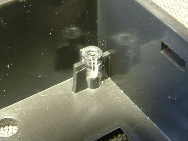

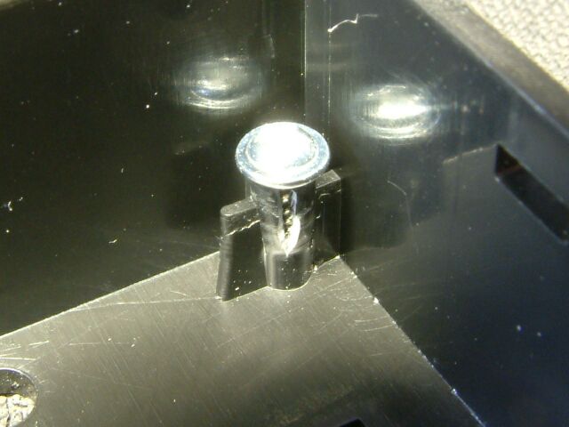

der Chinamann liefert im Bereich Elektronik und Leiterplatte oft
beachtliches. Da wird Finepitch geätzt und gelötet und man findet kaum
ein Haar in der Suppe. Anders bei Mechanik, hier scheitert man oft schon
an den Basics, z.B. an den Schrauben bzw. dem Gegenstück dazu.
Im Bild ein aktuelles Gerät, aus dem ich die Elektronik ausgebaut habe.
Alle 4 Befestigungen sehen so aus. Pfusch von der übelsten Sorte.
Entweder man verwendet übelsten Kunststoff, oder das Kernloch passt
nicht, oder man hat die falschen Schrauben geordert (zu dick). Ist ja
egal, verkauft sich trotzdem.
Jetzt darf ich ebenfalls pfuschen, wenn ich das Gerät wieder
zusammensetze. Denn die Schrauben sind ewig und halten nichts mehr.

Was schraubst du denn da auch dran rum?
Sag mal den Preis.
Ich kenne viele solcher Befestigungen aus alter Deutscher Zeit, wo es
die zerlegt hatte.

Hilft ja nichts, darüber zu jammern. :)
Du hast das Zeug "am Hals" und brauchst eine Lösung, die nicht unbedingt
erneuter Pfusch sein muß.
Meistens ragen die (angespritzten) Kernlöcher bei solchen
Anschraubsäulen tiefer hinein als die Befestigungsschrauben lang sind.
Wenn das auch bei Deinen Säulen der Fall ist, könntest Du das Kernloch
noch tiefer bohren oder gleich durch den Boden hindurch?
Um von unten her ein Gewinde für eine Senkschraube oder Gewindestange
einschneiden zu können.
Die Schraubmöglichkeit sollte so lang sein, daß Du auf die geplatzten
Säulen eine Platine mit Muttern anschrauben kannst.
Kann aber Probleme mit der Isolation oder Schutzklasse ergeben.
Aber egal, das Gerät ist sicher sehr preiswert.

Bei den Bildern von Hans A. (Gast) würde es mich nicht wundern, wenn da
zöllige Schrauben in ein metrisches Gewinde (oder umgekehrt) gebrummt
wurden oder die Länge der Schrauben nicht passt.
Ist aber kein Grund zur Sorge, abgerissene Zapfen im Gehäuse können
deutsche Hersteller auch.

Das sind Treibschrauben/Blechschrauben.
Wenn sie zu lang sind, reißt der Zapfen am Boden ab.
Sicher sind die Schrauben zu dick, aber der Preis wischt die Tränen
wieder ab.

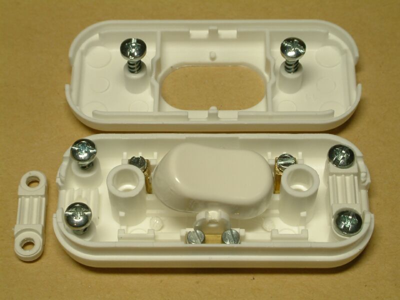

Also hier mal ein Schnurschalter aus dem "mech. hochqualitativen
Deutschland". Ich sehe 6 Schrauben und KEINE aufgebrochenen
Gewindehülsen. Scheint man also hinzubekommen, wenn man nicht dämlich
ist.

Den Schnurschalter bekommt man von einem deutschen Händler für 1 Euro ab
4 Stück. Und da ist sicher noch was verdient. Man macht es sich zu
einfach, schlechte Qualität immer auf den Preis zu schieben. Unfähigkeit
des Herstellers am anderen Ende der Welt passt da sehr oft besser.

Sehe in dem 1 Euro Artikel zusätzlich 4 metrische Schrauben incl.
metrisches Gewinde in Metall.

Wie sicher bist du da?
Hans A. schrieb:
> michael_ schrieb:
>> Ist in der Preislage nicht üblich. Schon gar nicht metrisch.
Du siehst aber doch, dass die so sein müssen!
Geklemmte Leitungen unter Treibschrauben geht natürlich nicht.

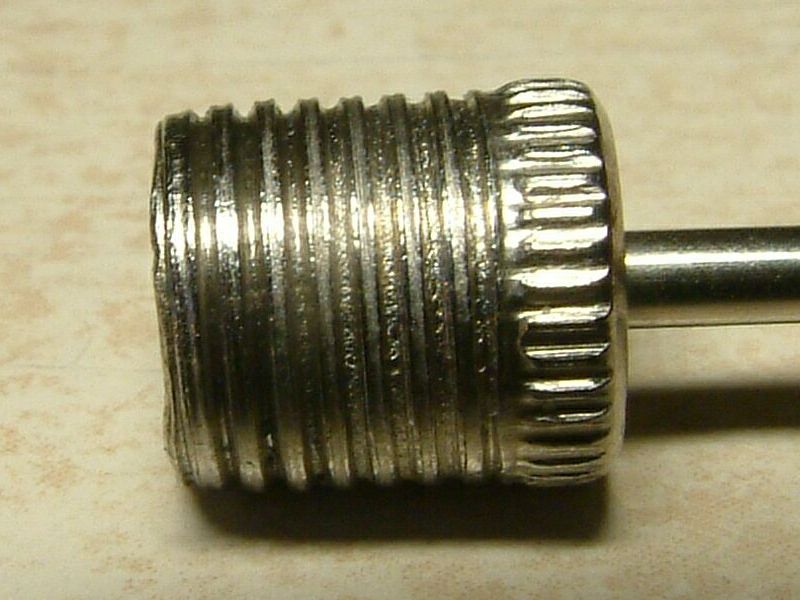

Hier mal ein Gewinde vom Chinamann.
Offensichtlich werden dort Gewindewerkzeuge so lange genudelt, wie sie
eben noch irgendwelche Rillen im Material hinterlassen. Bei uns in der
Firma macht ein Gewindewerkzeug eine vorgegebene Anzahl Gewinde, dann
wird es getauscht. Der Chinamann wechselt erst nach Werkzeugbruch. Das
scheint dort für jegliche Schneidwerkzeuge zu gelten. Qualitätssicherung
ist dort offensichtlich ein Fremdwort.

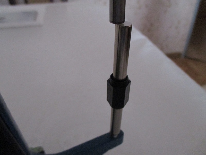

Naja, die Streuung der Qualität ist bei Chinaprodukten halt schon
erheblich.
Bei der Messschraube im Bild fällt die Fläche des Amboss an der tiefsten
Stelle um 7/100mm ab gegenüber der höchste Stelle.
Das Einstellmaß steht natürlich entsprechend schief.
Ergänzung: der Messbereich ist 75 bis 100mm.

Falls du es nicht gemerkt hast, das Gewinde ist gerollt und nicht
geschnitten.

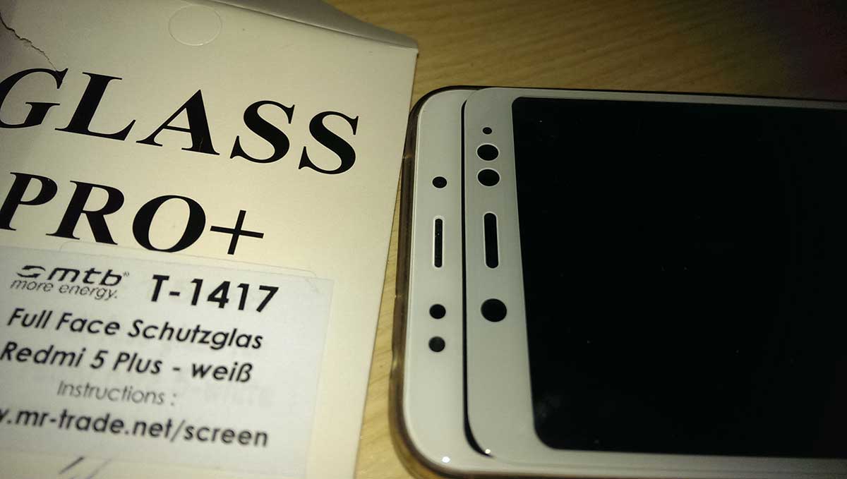

So ist es und oft ist Qualität ein reines Glücksspiel. Und nicht selten
gehen fehlerhafte Teile in die Produktion. Wie hier der Sitz der LED,
der einen halben Zentimeter daneben liegt. So was geht eigentlich
überhaupt nicht.

Falls du es noch nicht gemerkt hast, genudelt und gerollt ist das
gleiche. Ganz nebenbei: Die Platten, auf denen Gewinde gerollt werden,
nennen sind ebenfalls Werkzeuge.
Die Werkzeuge werden erst für die Qualitätsgeräte verwendet. Dort
hinterlassen sie auch eine saubere Arbeit. Sobald sie dafür nicht mehr
zu verwenden sind, kommen sie in die Fertigung der teuren Geräte. Dann
sind die Geräte für einen anständigen Preis dran. Irgendwann kommen die
Geräte für den Export.
