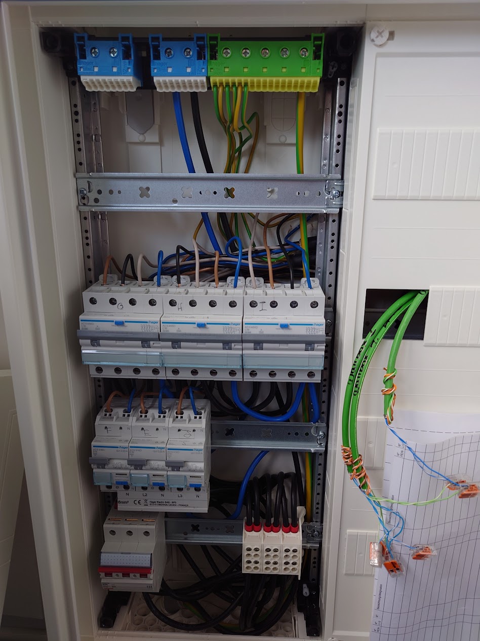

Wir wollen hier die gemeinsame Ladeleistung mehrerer Wallboxen messen, 3 x 3phasig, 3 x 1phasig
Jetzt ist dummerweise der Unterverteiler so kompliziert aufgebaut das es keine einfache Möglichkeit gibt die 3 Phasen für den Shelly abzugreifen, es wäre ein größerer Umbau der UV nötig
Was aber sehr einfach möglich wäre: Für die 3 einfachen Wallboxen ist jeweils ein RCBO Hager ADS916D verbaut, hier wäre am Ausgang je noch eine Quick-Connect Klemme frei
Laut Anleitung bezieht der Shelly seine Versorgungsspannung über Eingang C - A und B werden nur für die Spannungsmessung genutzt
Sollte so doch eigentlich funktionieren? All zu große Fehlerströme sollten nicht auftreten?
Da Ganze ist nicht abrechnungsrelevant, es kommt auch nicht auf 2% Ungenauigkeit wegen der RCBOs dazwischen an

leider nicht möglich, ich mach morgen mal ein Foto
dachte auch ich klemm das kurz mal an da sind 3 3phasige RCBOs - hatte eine Phasenschiene erwartet, da sind ja dann die hinteren Klemmen noch frei
Aber nein, die haben das mit 10mm² und Doppellüsterklemmen durchgefädelt
Hinter den 3phasigen RCBOS komme ich nicht ran, müsste Reihenklemmen setzen, Wago-Klemmen frei verdrahtet sind ja leider nicht erlaubt - aber bei den 3 einphasigen wäre halt je noch eine Quickconnect-Klemme frei

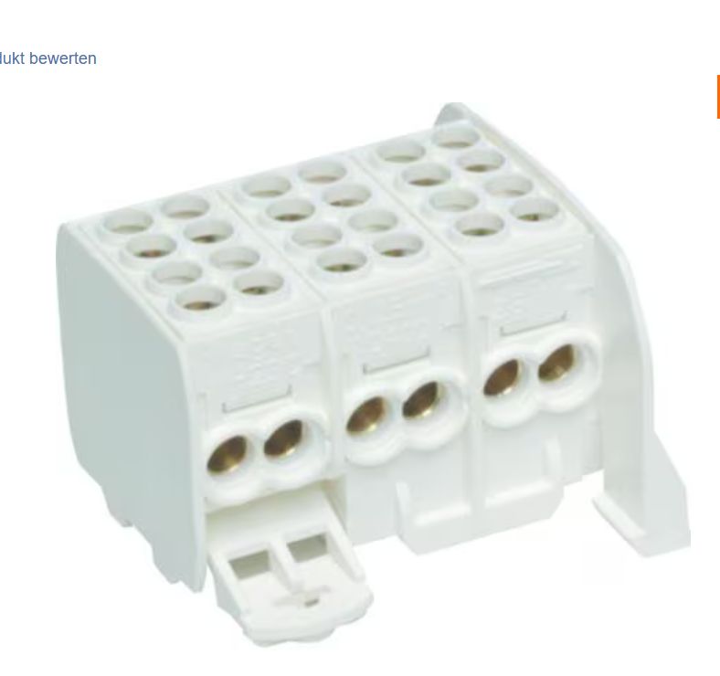

bin gerade nicht an dem Ort - aber der Aufbau ist:
Zuleitung geht auf einen Verteilerblock so wie im beiliegenden Bild von dort geht es auf - Leitung 1 - 3 einphasige RCBO Leitung 2 - 2 dreiphasige RCBO Leitung 3 - 1 dreiphasiger RCBO
Somit sind alle 4 Klemmen belegt

Hallo, warum tauschst du nicht einfach die 3 4-Fach HLAK gegen 3 6-Fach HLAK? Das ist doch in 10 min erledigt? Sicherungen fürs Shelly irgendwo hin, Kabel kannst aus H07V-K schon vorbereiten. Das dauert doch in Summe keine 30 min und du hast für die Zukunft noch eine Klemmstelle frei.
Aber mich freut es auch immer wieder, wenn man eine Abdeckung abnimmt und eine komplett volle HLAK sieht…
Grüße
OP #7872426
danke, das ist auch eine sehr gute Idee
Will halt in dem Kasten nicht zu viel rumfummeln - was zusätzlich anschließen, ja, aber im Bestand nichts groß verändern
Wäre es "mein" Kasten würde ich das sofort so machen wie von Dir vorgeschlagen

Es gibt auch schmälere HLAK Hersteller F-TRONIC Artikelnummer des Herstellers 7110189
Horatec ... Weidmüller HLAK 25 und HLAK 35 Schrack IK026110
alle 1 TE Breite anstatt 1,5 TE Die standard Haager benötigen für die gleiche Klemmenanzahl 1,5 TE
41TE = 4 TE oder standard anstatt schmal 41,5 = 6TE wenn mehr Abgänge benötigt werden musst du 41,5 TE -6 TE (1 IN - 3 OUT) gegen 81 TE - 8 TE (1 IN - 1 Brücke => 5 OUT) tauschen wenn PEN gemeinsam an dem Punkt ist

Ich denke eher so
  1. Klemmblock Teil L1 - 1. + 2. +3. dreiphasige RCBO + 1 einphasiges RCBO (1 ZU 3 AB)
  2. Klemmblock Teil L2 - 1. + 2. +3. dreiphasige RCBO + 1 einphasiges RCBO (1 ZU 3 AB)
  3. Klemmblock Teil L3 - 1. + 2. +3. dreiphasige RCBO + 1 einphasiges RCBO (1 ZU 3 AB)
in Summe 3 3PH RCBO + 3 * 1PH RCBO

nein, schon so wie von mir beschrieben - in Deinem Vorschlag wären ja alle 4 Klemmen mit den RCBOs belegt - es braucht aber auch eine Zuleitung
Hier ein Foto:
Da ist halt die einzig leicht zugängliche Stelle der AUsgang der 1phasigen RCBOs

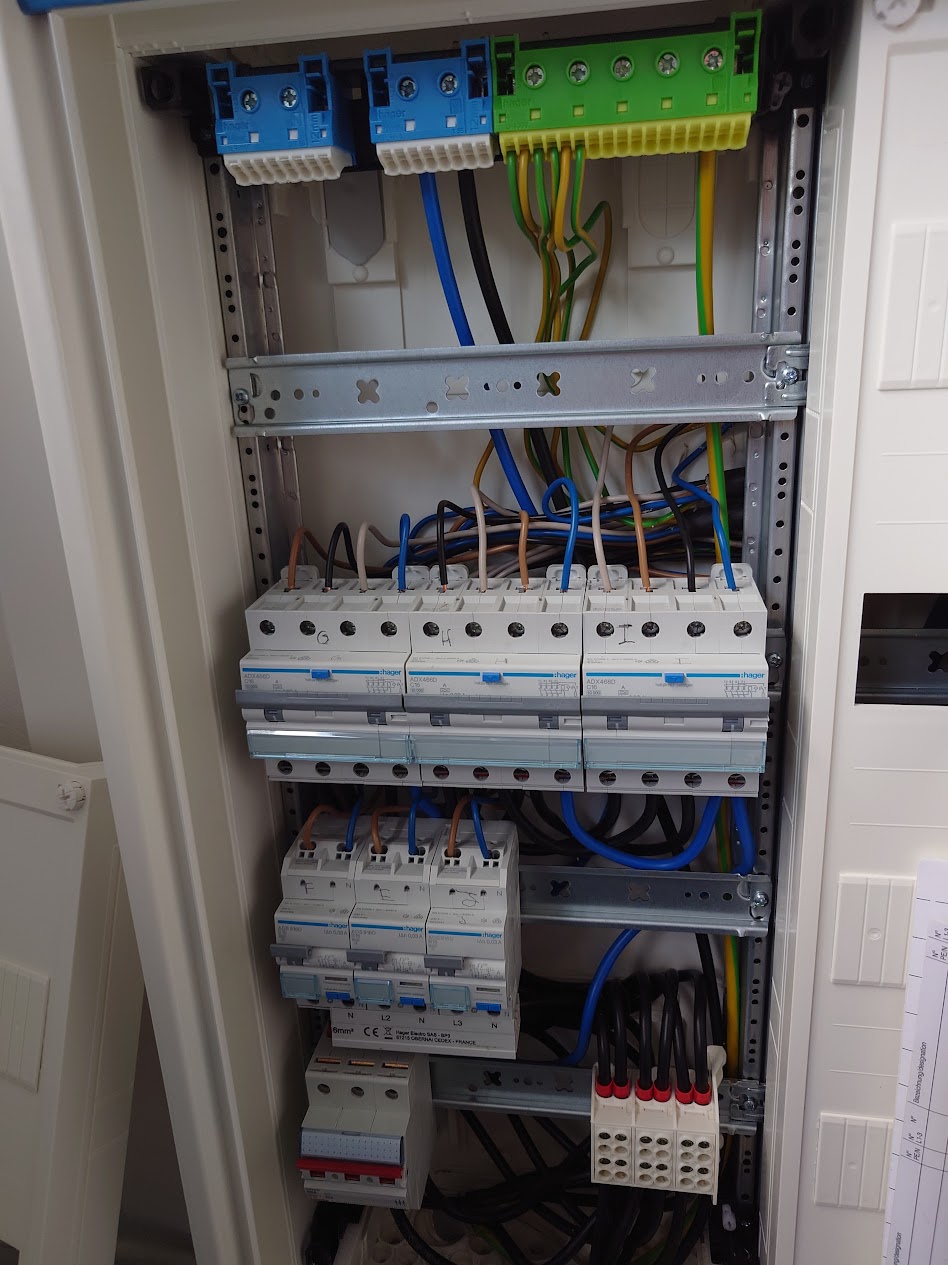

Warum brückt dein Eli oben 3PH RCBO von einem zum nächsten anstatt eine Sammelschiene zu verwenden. Bei den 1PH RCBO ein Sammelschienen REST
Aber leider ist der Anschluss der 1PH RCBO (unten) nicht sichtbar.
Deine 3 3PH RCBO haben von der HAK nur eine Zuleitung und sind gebrückt
Dann gehen noch 3 kabel von der HAK nach links unten (ich kann nicht erkennen was das ist)
DU hast nur einen Zuleitungs N im ganzen Kasten.
Warum die Stromzangen nicht über zwei Leitungen am HAK (pro PH) die nach oben abgehen legen ? HAK sieht für mich so aus LA zu 1ph RCBO + 3PH RCBO (diese dann weitergebrückt zu den anderen 3PH RCBO) Für die anderen Phasen genauso.
x x | x x | x x | LA | LB | LC | x x | x x | x x | Unten Zuleitung und abgang links unten
Aber ganz komisch: N Klemmblock oben - Ist da eine Schwarze Leitung eingeklemmt oder täuscht das? Ist die Zuleitung mit PEN+3PH ?
OP #7872831
das habe ich mich auch gefragt - er hat 2 RCBOS gebrückt - den 3. getrennt angefahren Liegt es evtl. daran das die Zuleitung mit 65A abgesichert ist , das zu viel für eine Sammelschiene ist?
der N per Doppel-Aderendhülse gebrückt, L von der Sammelklemme
das ist die Zuleitung
die Stromzangen sind nicht das Problem, ich brauch die Sanung für den Shelly, und da sehe ich halt aktuell ohne großen Umbau nur die AUsgänge der 1phasigen RCBOs

Was ich machen würde, wenn die Kabel lang genug sind, die beiden mittleren DIN-Schienen einen Platz nach oben versetzen, die obere leere DIN-Schiene unten an die zweite Stelle bauen. Dann hat man unten viel Platz für weitere Klemmblöcke.
Oder die Phasenschiene unter den FIs verlängern, dann könnte man da Sicherungshalter für das Shelly draufsetzen. Aber wahrscheinlich wurde damit nur der N durchgebrückt und die Phasen liegen da gar nicht mehr drin.
Lass bitte die Wagos aus der Verteilung draußen. Die Dinger taugen da nur was, um offene Kabel-Enden zu isolieren.
Wieso hat er auf den Abgängen eigentlich die Phasen so lustig durchgemischt? Erwartet er einphasige Verbraucher an den dreiphasigen Abgängen?

ich würde noch immer die HLAK tauschen. Hat ja Platz in dem Kasten ohne Ende :)
Variante zwei:
An den beiden 3P RCBO einfach eine Kammschiene montieren und die dann freien Abgänge für deine Abgänge zur Sicherung vorm Shelly nutzen.
Variante drei:
Phasenschiene der 1P RCBOs über alle Phasen laufen lassen und entweder rechts direkt drei einzelne LS (mit je einem Abstand wegen des N) setzen und von denen weiter an den Shelly oder halt statt den LS Abzweigklemmen auf die Kammschiene packen und dann weiter auf die LS (kompliziert, braucht mehr Platz).

OP #7873235
ich habe es gewagt, den Shelly einfach an die freien Stellen der 4 1phasigen RCBO angeschlossen
Eingang C, der wohl auch die Elektronik versorgt, auf den gleichen RCBO wie N
Eingang A und B dienen wohl wirklich nur Messzwecken
