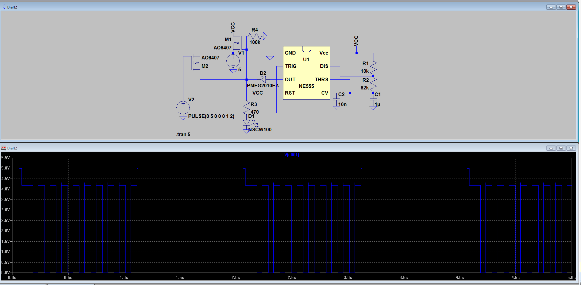

P. Z. schrieb:
> A. K. schrieb:
>> Deshalb Franks Rat: blinken lassen. Das sieht jeder. Kannst das ja
>> kombinieren. Grünes Dauerleuchten für "alles ok" und rotes Blinken für
>> "nix wie weg, gleich knallts".
> Ehrlich gesagt, demgegenüber bin ich nicht abgeneigt. Wie würdet ihr das
> Blinken umsetzen? Ich erinnere mich da noch an das gute alte Flip-Flop.
> Das gibt es glaube ich auch als fertigen IC und die Blink-Frequenz kann
> man mit Vorwiderständen anpassen... oder ?
Stichwort NE555. Mit dem kannst du das Blinken erzeugen. Schaltung siehe
Anhang, blinkt mit ca. 10Hz.
Prima. Vielen Dank. NE555 ist der Urahn des oben genannten LMC555 wenn
ich das gerade recht gelesen habe. Werde mir das jetzt mal durch den
Kopf gehen lassen und dann entscheiden wie wir das umsetzen.
