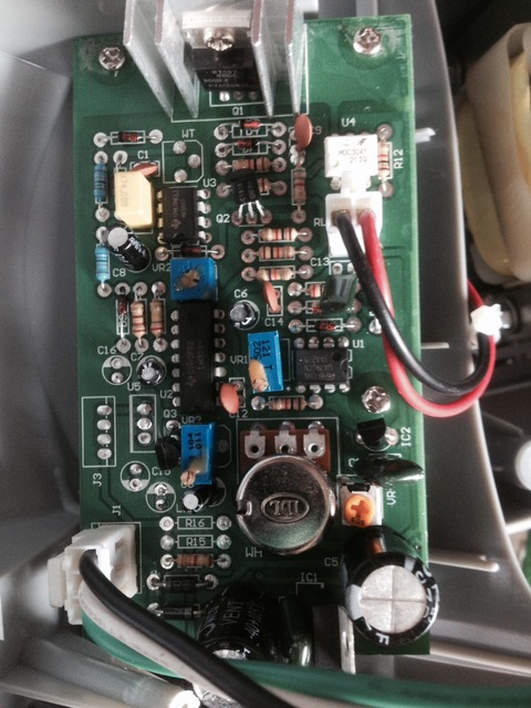

Hallo!
Meine St-80A von Toolcraft ist leider kaputtgegangen.
Situation ist folgende: die Power LED geht an, aber die LED für die
Heizquelle geht nicht mehr an und der Kolben heizt auch nicht mehr auf.
Ich habe mal den Lötkolben selber durchgemessen und habe auf jeweils 2x
2 Adern Durchgang, also scheint der Kolben noch in Ordnung zu sein. Die
5. Ader wird wohl für den PTC sein.
Im Gehäuse selber findet sich ne fette AC/AC Spule, die 14V und 15V
ausgibt, (das stimmt auch noch so) und das Controllerboard mit einem
dicken MOSFET oder Triac und ein paar ICs und den üblichen Kleinkram.
Foto liegt bei.
Hat jemand eine Idee was da kaputt sein könnte? Wo könnte man noch
nachmessen um den Fehler einzudämmen.
Rein optisch sieht nix defekt aus...
Viele Grüße, Philipp

#3614260
Zum weitersuchen schaut man wo auf der Platine die Spannugn hingeht.
Ganz unten im Bild sind zwei dicke Elkos und ein TO220-Bauteil das mit
"IC1" betitelt ist. Diese Anordnung ist 100pro die Versorgung für die
Logik.
Also mal am TO220 schauen was draufsteht, wird vmtl. ein 78XX sein (die
XX stehen für die erzeugte Spannung) und messen ob der die Werte liefert
die er soll.

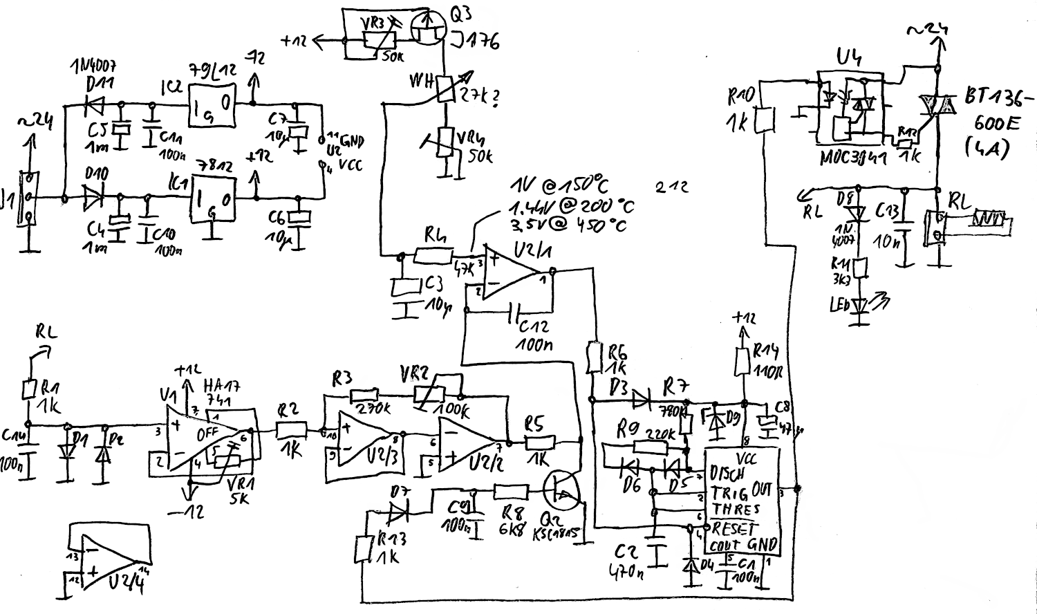

#3614267
Ich gehe mal davon aus, dass du bereits nach einem Schaltplan im
Internet gesucht hast und dabei nicht fündig geworden bist.
So bleibt dir nur, die Schaltung selbst aufzunehmen. Wenn du dann diesen
selbstgefertigten Schaltplan hier einstellst, wäre die Chance größer,
dass mand dir hier weiterhelfen kann.

#3615000
Philippm schrieb:
> Wo könnte man noch
Wuerde mich bei so einer kleinen Platine erstmal auf die aktiven
Bauteile stuerzen und diese pruefen (Durchgangspruefer), angefangen bie
den Zehner Dionen, dann Dioden, dann die Dreibeiner.
Zenerdioden und Dioden solten sich in unter 1-2 Minuten pruefen lassen,
die vier Dreibeiner (einer davon sollte ein Triac sein) kommen als
naechtes, am einfachsten wenn es nur Transistoren sind.
Wenn das immer noch nichts konkretes zum Vorschein bringt kann man ja
mal nach dem Schaltplan googeln oder abzeichnen.

Gast #3615083
ob aus dem Prozessor noch ein Takt kommt
Ich Korigire da ist garkein Prozessor drauf :) Ne 555 ein Wunderwerk der
Menschheit
Mit Dem Takt meine ich das Steuerungssignal zum ein und ausschalten der
Heizung. Und das deine Schaltung Über 555 aufgebaut ist sagt dir nur es
gibt keine Teile die man nicht prüfen und ersetzen könnte
Der Moc ist allerdings ein Zerocross optokopper. Der steuert den Triac
an
also an dem müsste das Taktsignal für die Heizung anliegen.

#3617188
Das hat doch so nix auf den Hacken. Wird der Optokoppler denn noch
angesteuert? Ist vll. nur der Triac hin? Was genau misst du zw den 2
Durchgängen am Lötkolben? Wenn die Station den Fühler im Kolben nicht
"sieht", heizt sie vermtl. auch nicht! Ich glaube nicht, dass die
Elektronik hin ist, außer wg therm. Falschauslegung. Tuts der Spgsregler
noch?
Klaus.
#3617248
Philippm schrieb:
> Ich glaub, ich investier einfach mal die zwei euro, kaufe die ICs und
> die  großen Dreibeiner neu und tausche die alle mal einfach radikal aus.
> Weil:
> Widerstände und Dioden sind alle OK und die Kondensatoren die mein
> Multimeter messen konnte auch.
> Wenn ich jetzt noch mit Oszilloskop messen anfange übersteigt das den
> Aufwand einfach die paar Bauteile auszutauschen.. ist ja nix teures
> dabei.
Also, wenn messen aufwändiger sein soll als das Tauschen der Bauteile,
dann kannst du einfach nicht richtig messen.
Einen Schaltplan, wie er vermutlich für deine Station zutrifft, dazu
habe ich die einen Link geposted.
Ich glaube nicht, dass einer der OpAmps defekt ist, auch nicht der
Ne555.
Vermutlich ist der Lötkolben selbst defekt.
Gast #3617413
Ich kann wirklich nicht richtig messen :-) Deswegen ists für mich auch
ein Aufwand. Was ich noch hinbekommen habe hab ich ja gemessen.
Aber vielleicht sollt ichs wirklich mal sportlich nehmen und was aus der
Sache lernen ??
Wie würdet Ihr denn gucken ob die Kombination aus Triac und optokoppler
noch funktioniert? mit oszi gucken wann und ob er durchschaltet?
Wenns wirklich er Kolben ist, was kann ich ausser em Widerstand an dem
Ding messen? Mann könnte ja der Schaltung nen Lötkolben vorgaukeln und
schaun was passiert..
Die Spannungen aus dem Trafo stimmen übrigens mit den Angaben auf dem
Etikett überein. Könnte es vllt. noch der Spannungsregler sein? 7812CT..
wenn er 12V ausgibt ist er ok, oder?
Bis jetzt hab ich an der Schaltung schon einiges gelernt :-)

Bei einer Lötstation ist meist der Lötkolben das  Verschleissteil. Schau
erstmal genau nach, ob die Heizung noch arbeitet und vergewissere dich
dass alle Isolierungen noch intakt sind, besonders dass kein Kurzschluss
zwischen Heizung und Temperaturfühler besteht.
Heizung prüfen geht mit Labornetzteil ganz gut: Heizelement anschliessen
und bei niedriger Spannung (wenige Volt) Strom messen und  schauen, ob
Spannung und Strom plausible Werte haben für deinen Lötkolben.
Eine Anmerkung zum Temperaturfühler: für einen NTC oder PTC ist die
Temperatur einer Lötspitze zu hoch. Ich würde hier ein Thermoelement
erwarten. Für ein Multimeter sieht so ein Teil aus wie ein glatter
Durchgang bis sehr niederohmig.
Die Ausgangsstufe der Steuerelektronik ist wahrscheinlich so gestrickt,
dass die Kontroll LED im gleichen Takt leuchtet wie die Heizung
geschaltet wird. Bleibt die LED dunkel, ist nicht mit Heizleistung zu
rechnen.
Das kann daran liegen, dass der Temperaturfühler defekt ist oder die
Signalverarbeitung zwischen dem Fühler und der Ansteuerung des Triacs.

Da ich nicht alles gelesen habe,weiß ich nicht ob es schon erwähnt
wurde, aber fehlt bei der Diode zwischen C8 und C16 nicht ein Stück
Glas? Ich kann auf dem Bild leider nicht genau erkennen ob es
vollständig ist oder nicht. Sieht aber kaputt aus. Vielleicht liegt der
Fehler an der Diode?
Gast #3631305
Ich hätte mal einen anderen Lötkolben angeschlossen.
Wenn keiner vorhanden, am BT137 PIN 1&2 (T1 & T2)kurzschliessen und für
20 sec ans Netz und checken ob der Kolben heiss wird. Wenn ja, kann
immer noch der Temperaturfühler einen Defekt haben. Jetzt müsste man
wissen ob der ein Widerstand oder ein Thermoelement ist. Dann könnte man
das auch simulieren. Ich tippe auf de Temperaturfühler.
#7180502
Moin,
ein kleiner Blast from the Past. :-D
Ich hab' mir mal den Spaß gemacht, den Schaltplan der ST-A50 zu
reverse-engineeren.
Wozu der 714 da ist, wenn im 324 noch ein Amp frei war, ist mir etwas
schleierhaft; den Offset-Abgleich kann man auch extern realisieren.
Poti VR1 ist Nullpunkt-Abgleich für das Thermo-Element, VR2 die
Empfindlichkeit von jenem. Zum Abgleichen muß man den Löt-Blob an der
Platinen-Seite entfernen, damit der Leistungsteil stromlos wird.
Im Original-Lötkolben hat das Heiz-Element nur zwei Anschlüsse - das
Thermo-Couple ergibt sich dadurch, daß der zweite Leiter aus einem
anderen Material ist.
Man kann zu R3 120k parallel löten, dann kann man die Heiz-Elemente mit
vier Anschlüssen benutzen; die haben ein reguläres (IIRC) Type-K
Thermo-Couple. Das Thermo-Couple muß man dann natürlich richtig rum zur
Heizung in Reihe löten.
