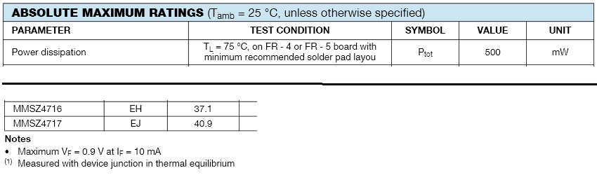

kann wie immer nicht so viel mit den Angaben im Datenblatt anfangen und
bitte um Hilfe. Es geht um eine Z-Diode die ich sowohl vorwärts als auch
rückwärts betreiben möchte. Jetzt steht da nur max. P=500mW und weiter
unten als anhängsel unter der tabelle max. V_F=0.9V... heisst das ich
darf im vorwärtsbetrieb einen strom von I_F=P/V_F=555mA dort durchjagen?
kommt mir nur so viel vor
lg
datenblatt http://www.vishay.com/docs/85773/mmsz4681.pdf

Nur wenn die Z-Diode ausschließlich thermisch limitiert ist. Das kann,
muß aber nicht so sein. Definitiv wird der maximal erlaubte Strom in
Sperrichtung auch in Durchlaßrichtung erlaubt sein.

Nö, die 0.9V sind bei 10mA. Bei 555mA sind es mehr, sagen wir 1.2V.
Das würde 0.666W ergeben, also zu viel.
Eher 0.45A.
Genaueres aber nur bei Herstellern die nicht den Abfall in Röhren
pressen und daher auch im Datenblatt nicht so genau wissen, was sie
verkaufen, sondern nur bei Dioden mit vollständigerem Datenblatt.

Ungeachtet einiger Hinweise werden Bauelemente Pi x Daumen nur zu 2/3
ausgelastet. Letztendlich bestimmt der Einbau (SMD, Pad Fläche) und
damit der thermische Widerstand die max. Die-Temperatur der Diode, ==>
abs. max. ratings.

Wobei es bei Z-Dioden eher nicht auf den Betrieb in Durchlaßrichtung
ankommt, und somit diese Betriebsart eher stiefmütterlich im DB
abgehandelt wird (oder will jemand wissen, ob ein Ziegelstein gut
verdaulich ist ... ;-)
Wenn der TO also eine Z-Diode mit genau für seinen Zweck definiertem
Verhalten braucht, dann muß er sich eine entsprechend definierte suchen,
oder nimmt irgendeine, und bewegt sich in üblicherweise reichlich
unkritischen Bereichen für solch eine Diode, oder aber baut eine normale
Diode mit definierten Daten parallel zur Z-Diode, die die Z-Diode für
diesen Spezialfall brückt.
