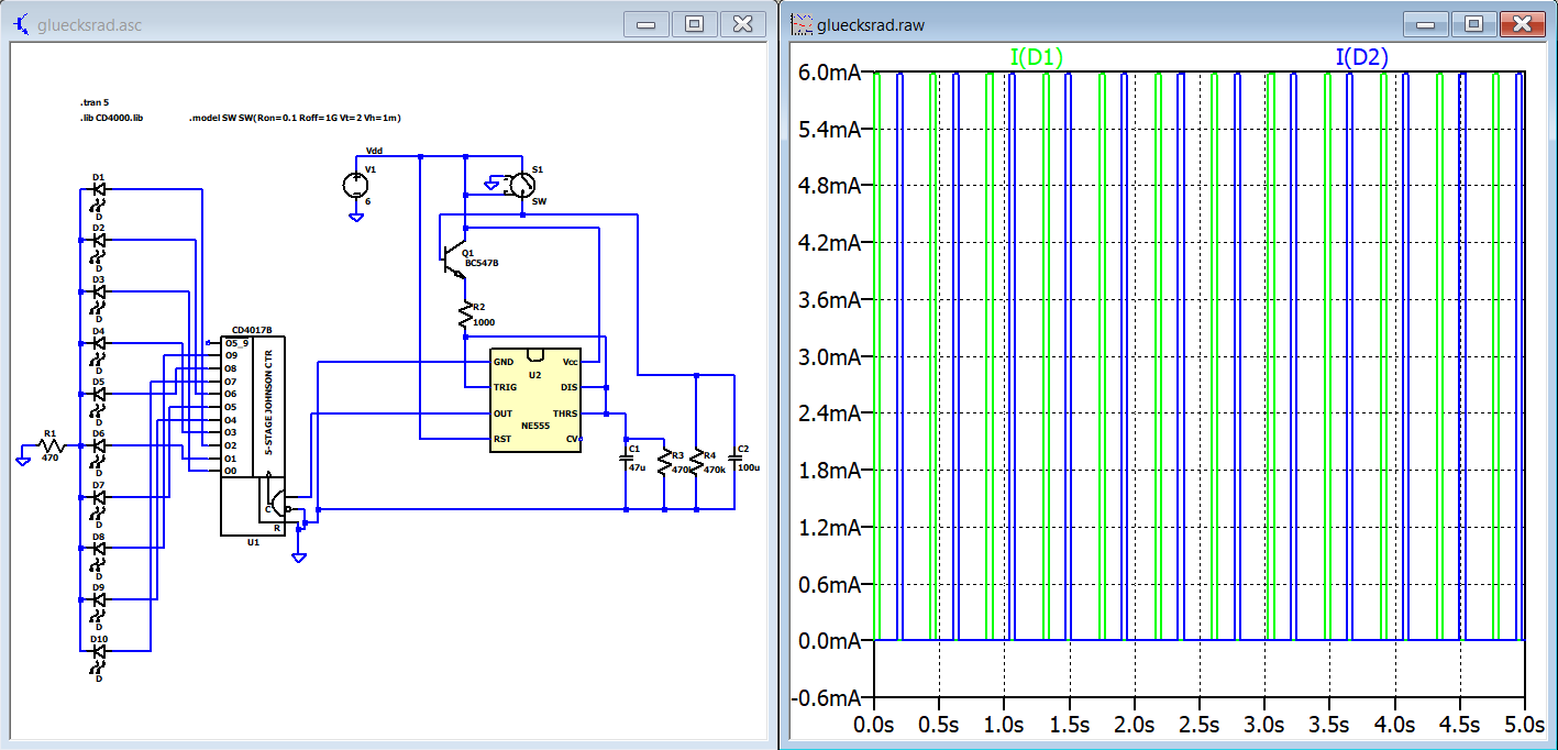

Hallo miteinander,
ich bin gerade dabei mich in LTSpice einzuarbeiten und habe mir als
Übungsbeispiel das Glücksrad mit NE555 und CD4017 ausgesucht.
Soweit aufgebaut, jedoch startet die Simulation nicht und gibt mir eine
Fehlermeldung heraus (siehe Screenshot).
Da die Versorungsleitung zum 4017 fehlt, habe ich bereits in den
Einstellungen VDD=6 gesetzt. Die Spannungsquelle in der Schaltung hat
hierbei ebenso 6 Volt.
Die library habe ich schon durch die neuste Version aus der LTSpice
Yahoo Gruppe ersetzt, in der Hoffnung es habe an einem fehlerhaften
Modell gelegen.
Kann mir jemand dabei helfen?
#6010129
1.
Im platzierten Symbol müssen in der Zeile SpiceModel die Pins der
Versorgungsspannung stehen. 0 bedeutet Masse. (Rechtsklick auf das
Symbol im Schaltplan öffnet ein Dialogfenster.)
SpiceModel VDD 0
2.
Die Modell-Datei einbinden
.lib CD4000.lib
3.
Ein Schalter vom Typ SW benötigt ein Modell. Vt ist die Schwellspannung,
Vh ist die Hysterese. Der Schalter geht an bei Vt+Vh und schaltet aus
bei Vt-Vh.
.model SW SW(Ron=0.1 Roff=1G Vt=2 Vh=1m)
4.
Der Widerstand für die LEDs muss nach Masse.
Die Dateien sind im Anhang.
Die Plotdatei(.plt)ist für LTspiceXVII.
Tipp
Im Ausgabefenster (waveform viewer) kann man auch getrennte Plots
machen. Rechtsklick -> Add Plot Pane
Gast #6010270
Ich dachte, mit dem einbinden der CD4000.lib wird diese automatisch in
der Simulation berücksichtigt.
Da es anscheinend nicht so ist (etwas unlogisch, da diese library zum
Erstellen der Schaltung eingebunden wird und da eigentlich eine Referenz
bei der Simulation auf der Schaltung sein sollte), weiß LTSpice nicht,
was der CD4017B ist.
zu 4.) ist logisch, dass der Widerstand zur Masse muss
Okay, merke ich mir, mit dem geteilten Plot.
Vielen Dank für die schnelle und kompetente Hilfe :-)

Gast #7068520
Besides the inteded function as a timed crowbar - which I havent't
checked thoroughly - there are two different general problems with your
simulation.
* As Helmut wrote in
Beitrag "Re: LTSpice CD4017 Simulation Problem", the CDxxxx symbols
are using entries in SpiceLine as reference to their supply rails.
Default are "VDD" and "0". Therefore I labeled the 5V as VDD. "0" as
global net name for ground doesn't need to be marked or changed.
* Due to a different pin order ST Micro's library doesn't work with
LTSpice's "misc\SCR.asy". I created a new symbol
"st_high-temperature_sc.asy" which fixes this problem and automatically
inclucdes "st_high-temperature_scr.lib".
