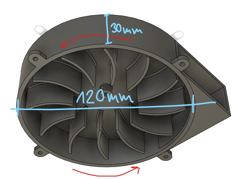

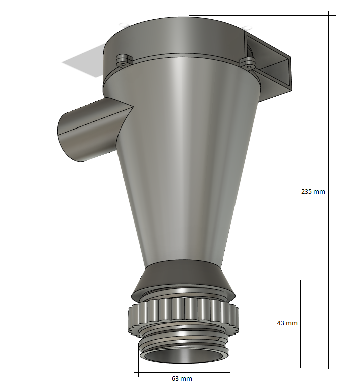

Ich betreibe den in einem 3D gedruckten Zyklonenabscheider für eine
Holz-CnC Maschine. Zu Beginn hat das gut geklappt. Im Zyklonenabscheider
hatten sich aber Holzspäne verfangen und dadurch die Mechanik verstopft,
wodurch er nicht mehr auf die volle Umdrehung hochfahren konnte. Wenn
ich den Motor nun einschalte dreht er sich zuckend im sehr tiefen
Umdrehungsbereich. Als ob er nicht richtig starten kann. Wenn ich alles
abmontiere, dreht sich der Motor, ist aber sehr laut. (Ich kann auch
gerne ein Video machen, wenn das hilft.)

Ist der Impeller auch 3D-Druck? Hast du den ausgewuchtet? Welches
Material wurde gedruckt, welche Schmelztemperatur hat es? Sicher, dass
sich der ganze 3D-Druck nicht durch zu heißen Motor verzogen hat?
mfg mf

Was willst du da mit dem kurzlebigen Spielzeugmotor ? Und wie hast du
berechnet, welche Motorleistung und Drehzahl optimal zum Propeller passt
? Denn den Motor nur im Leerlauf drehen zu lassen mag ihn vor
Überhitzung schützen, bringt aber wenig Bewegung in die Sache.

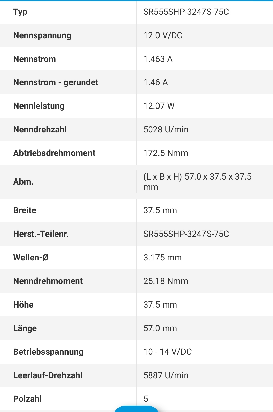

#6604025
Wenn ich mir die Daten vom Motor ansehe, erhärtet sich mein Verdacht.
1. Ich komme bei Nenndrehzahl und Nennmoment auf eine mechanische
Leistung
Pmech = 13,25W
2. Ich komme bei Nennspannung und Nenn-DC-Strom auf eine elektrische
Aufnahmeleistung
Pelek = 17,5W
Soweit so gut... Jetzt soll aber die Nennleistung 12W elektrische
Aufnahmeleistung sein. Der ist bei Nennleistung nicht für Dauerbetrieb
geeignet!
Überschlägig, wenn man annimmt, dass das Drehmoment dasselbe bleiben
soll, ergo selber DC-Strom, weil "Strom macht die Verluste", dürfte man
den Motor maximal mit 8V betreiben, damit die Nennleistung noch
eingehalten wird. Dann gibt's aber nur noch 3500rpm oder noch weniger...
mfg mf

> Und wie hast du
Ich habe nichts berechnet.
Gast #6604075
Im Datenblatt bei Conrad sieht man doch, dass die Stromaufnahme bei 12V
bis 10A geht (grüne Kennlinie). Die braucht der Motor kurzzeitig beim
Anlauf. Denn da ist ja Drehzahl = 0 (blaue Kennlinie). Es sei denn Du
hast nen Sanftanlauf.
Ich hätte also ein 12V/15A Netzteil verwendet.
#6604122
Warum nimmst du nicht so einen Motor mit direkt angebautem Lüfterrad,
Z.B. aus bzw für ner Dunstabzugshaube, da ist ja aktuell ein Fred am
laufen Ich hätte auch noch einen oder 2 abzugeben. Besser wär natürlich
ein Seitenkanalverdichter. Aber der geht auch gebraucht selten für
weniger wie 100€ weg. Neue Vorwerk Saugstauber haben nen Reluktanzmotor
eingebaut, bei denen reiben sich wenigsten keine Kohlen ab.
