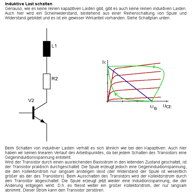

Gast #5051118
hinz schrieb:
> ManuED schrieb:
>> Hab jetzt von meinem Bekannten dieses Bild zugesandt bekommen als
>> weitere Erklärung, warum PWM ungeeignet sei. Was soll ich davon halten?
> Keine Diode vorhanden!
Also willst du damit sagen, mit Freilaufdiode kein Problem?
Wenn du schon helfen möchtest, könntest du dich ruhig etwas
verständlicher und ausführlicher ausdrücken statt den paar Wortfetzen.
Das würde auch mehrfache Rückfragen ersparen...
(Firma: matzetronics) #5051148
Die muss sowieso immer sein. Das Bild deines Bekannten ist eigentlich
nur die Erklärung, warum das Schalten einer Spule ohne Freilaufdiode den
Schalter putt machen kann - sehr schön, in deinem Fall aber nicht
wirklich wichtig.
Anstatt jetzt nur Zweifel zu hegen, solltest du dich ruhig mal an ein
paar praktische Versuche machen.
