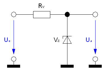

(ich hab jetzt mal ganz unverschämt ein Bild von Wikipedia genommen als
Beispiel für meine Frage)
dann müsste das so aussehen, dass ich z.B. eine Z-Diode für 4,7V nehme
und einfach mit meinem Widerstand 147 kOhm entsprechend dem Schaltbild
verwende und hab dann immer meine 4,7V und das Flankensignal wird
dadurch nicht verändert?
Gruß,
Chris
147k ist kein Standardwert, du solltest ausserdem für ein wenig mehr
Querstrom durch die Zenerdiode sorgen. Dafür reduzierst du den
Vorwiderstand deutlich. Nehmen wir mal ein 12V Signal an, und ziehen das
Ohmsche Gesetz zu Rate:
R=U/I
U ist die Differenz zwischen den 12V und der Zenerspannung, also etwa
12-4,7 = 7,3V. Den Zenerstrom setzen wir mal bei 1mA an, wir wollen den
Sensor ja nicht über Gebühr belasten.
Also R = 7,3/0,001 = 7300 Ohm. Nächster Normwert wären 7500 Ohm nach
oben und 6800 Ohm nach unten. Such dir was aus. In der Kfz Technik muss
man mit Spitzen auf der Leitung rechnen, ich würde dir empfehlen,
parallel zur Zenerdiode noch einen kleinen Kondensator (220pF-1000pF) zu
schalten.
Das verschleift zwar ein wenig die Flanken, dein MC hat aber sowieso
Schmitttrigger Eingänge, die trotzdem definiert umschalten.

Gast #4132245
> Der benötigt doch eine gleichbleibende Spannung für seine Diode.
Leuchtdioden arbeiten mit Strom. Die Spannung stellt sich u.a. auf Grund
von Strom und Temperatur ganz von selbst ein.
Ein Vorwiderstand wird für deine Anwendung reichen. Du solltest
allerdings im Datenblatt des Hallgebers und in der Schaltung nachsehen,
in welcher Richtung und wie stark du ihn belasten kannst.
Gast #4132278
Vermutlich schaltet der Hallgeber gegen Masse.
Mit einem PC814 Optokoppler und einem Vorwiderstand von 3k3 liegt man im
'guten' Bereich und kann das Eingangssignal beliebig abgreifen.
Sekundär wäre ein Pullup-Widerstand von ca. 22 kOhm passend, wenn man
nicht den internen Widerstand der nachfolgenden Schaltung bzw. des µCs
verwenden kann.
