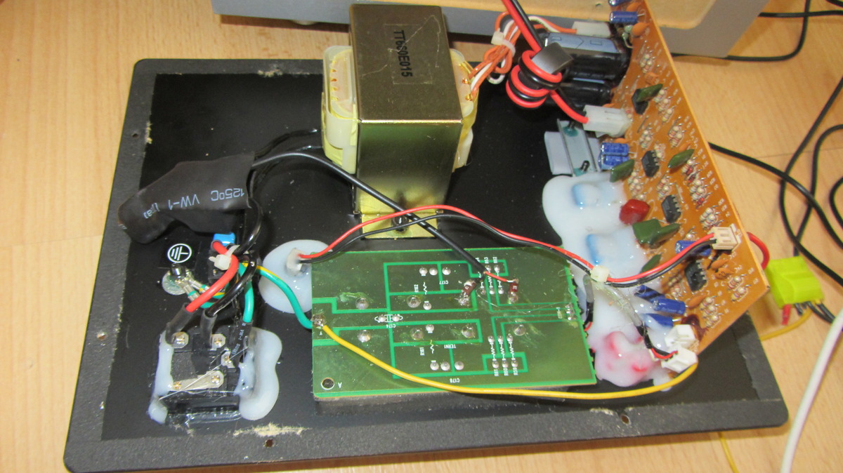

Guten Abend,
mein Hifi-Subwoofer (Quadral Quintas 50W Sinus) ist an meinem Pioneer
AVR angeschlossen. Leider besitzt der Subwoofer keine Auto Standby
Funktion, und da die 50hz Netzteilbrummen leider gut zu hören sind, auch
wenn man 5m entfernt auf der Couch sitzt - habe ich mir etwas einfallen
lassen, was leider nicht so ganz optimal funktioniert. (Massebrummen
ausgeschlossen).
Der AVR hat leiner keinen Trigger-Anschluss, aber einen zweiten
HDMI-Ausgang.
Da der Subwoofer idealerweise nur laufen soll, wenn der AVR
eingeschaltet ist, habe ich am zweiten HDMI-Ausgang ein HDMI Kabel
angeschlossen, die Adern abgegriffen und +12VDC und GND genommen, um
damit direkt ein 5V Relais vom Typ (SONGLE 5V SRD-5VDC-SL-C) zu
betreiben, das direkt nach dem Netzschalter in den Außenleiter
eingebunden wurde. Eine Freilautdiode wurde sicherheitshalber mal mit
eingelötet.
Funktioniert soweit, dass aber leider beim Ausschalten des AVRs der
Subwoofer mit einem lauten PLOPP aus geht.
Frage: Wie kann ich das laute PLOPP unterbinden?
Würde ein Netzfilter an der 230V Buchse helfen?
Der Subwoofer ist per Kaltgerätestecker am Netz.

Gast #5156264
Auf dem Bild sehe ich einen Transformator der für 50 Watt Sinus viel zu
klein ist.
> betreiben
Meinst du, es tut dem 5V Relais gut, mit 12V betrieben zu werden?
> SONGLE 5V SRD-5VDC-SL-C, das direkt nach dem Netzschalter in den
> Außenleiter eingebunden wurde
Laut Datenblatt isoliert das Relais bis zu 1500 Volt. Eine kurze Spitze
(die beim Ausschalten anderer Geräte entstehen kann) und schwupps, ist
dein HDMI Gerät kaputt.
Du brauchst ein Relais mit mindestens 4000V Isolationsspannung.

Gast #5156375
Ach Mist. Natürlich liefert die HDMI Leitung nur +5VDC und keine 12V...
Mein Fehler...
ok, dann kein Netzfilter.
zweites Relais oder Relais mit doppelter Spule.
Sowas wie ein OMRON LY2NJ?
Sagenhaft günstig in der Anschaffung aber mir gefallen die 150mA Rated
current nicht. Gibts welche mit deutlich weniger Stromverbrauch?
#5156382
Es könnte gut sein, daß der verwendete Verstärker-IC einen MUTE-Eingang
hat, der braucht dann viel weniger als das zweite Relais und schaltet
auch den Lautsprecher stumm.
Musst halt mal den IC freilegen, dann weisst du nach Messen der
plus/minus Versorgungsspannung gleich, um wie viel Watt dich Quadral
belogen hat.

#5158134
Sigmund schrieb:
> Testweise habe ich mal ein zweites Relais mit dran gebastelt, der die
> Zufuhr zum Lautsprecher kappt.
> das Ploppen bleibt.
Das ist aber merkwürdig, denn demnach käme das Ploppen nicht vom
Ausschalten des Verstärkers.
Kann es der Abreissfunke im Schalter bzw. Relaiskontakt sein ? Klemme
mal 100 OHm/1 Watt in Reihe mit 220nF/X2 Kondensator parallel zum
Relaisschaltkontakt.
Es gäbe sonst nur die Erklärung, daß GND vom Verstärker nicht mit
Schutzleiter sondern per Y-Kondensator mit der geschalteten Phase
verbunden wäre, aber das ist bei deinem Subwoofer definitiv nicht der
Fall, der hat einen Schutzleiter.

Halteklammer, dann kann man im Datenblatt nach MUTE Eingängen gucken.
Gast #5158152
Hallo Stefan, wie gesagt, das Brummen ist immer zu hören, egal ob ein
Smartphone per Kline-Kabel dran hängt, oder der AVR, oder ein anderer
AVR, oder auch nichts.... Es brummt auch wenn der Lautsprecher im
Subwoofer abgesteckt ist und nur der Trafo und die Endstufe dran hängt.
Und ja, Kondensator kann ich ausmessen, da ich seit 2 Wochen ein neues
Multimeter habe und seitdem ich mich wieder mehr mit Elektronik
beschäftige.
Wegen der Beschaltung, ich will sichergehen dass ich es richtig mache,
schließlich sind im Gehäuse nicht nur 3,3VDC zu finden sondern "ein
bisschen mehr"....
Gast #5158155
Und ich habe nie geschrieben, dass ich ein Relais nicht zeitverzögert
schalten lassen kann, sondern dass ich ein Relais mit doppelten
Kontakten aber nur einer Spule nach meinem Verständnis NICHT zeitlich
getrennt schalten lassen kann. Du musst es nicht verstehen, aber so ist
es nun mal. Wenn du mich nun steinigen möchtest, bitte ...
Gast #5158167
> dass ich ein Relais mit doppelten Kontakten aber nur einer Spule nach
> meinem Verständnis NICHT zeitlich getrennt schalten lassen kann
Das geht natürlich nicht.
Also wenn deine Boxen immer brummen, kannst du das Brummen im Betrieb
nicht abstellen. Jedenfalls nicht, ohne die Verstärkerplatine oder das
Netzteil zu verbessern.
Aber du kannst die Boxen aus schalten, wenn sie nicht benutzt werden.
Dafür halte ich deinen Ansatz mit Relais für angemessen.
Du wirst aber wohl zwei Relais verwenden müssen. Eine
Abschaltverzögerung erreichst du relativ einfach mit einem Kondensator:
       1N4001            Relais Spule
5V o----|>|---[===]----+------XXXXX------+-------| GND
              18 Ohm   |                 |
Ich würde mal 2200µF versuchen.
Oder ignoriere das Ploppen einfach. Die Box sollte das aushalten,
schließlich wurde sie so verkauft.
Denke bitte daran, ein Relais zu verwenden, daß ausreichend isoliert.
Diese kleinen blauen Würfel aus China sind dazu nicht geeignet.
Gast #5158210
ich würde ein Relais für den LS direkt aus der Wechselspannung speisen
mit Verzögerung. Dann fällt es beim Ausschalten sofort ab aber die Spg
der Endstufe bleibt noch einen Moment. Ist ein altes und bewährtes
Prinzip.
Gast #5158493
Sigmund schrieb:
> Wie löse ich das am besten?
Ließt du die Antworten nicht ?
Hab ich dir schon einmal geschrieben :
Du benötigst ein zweites Relais, das den Lautsprecher sofort abschaltet.
Dazu gehört ein zusätzlicher Elko (oder auch zwei je 4.700uF) ins
Netzteil,um die Spannung für den Sub-Verstärker etwas länger zu halten.
Wäre die einfachste Möglichkeit.
Teste doch mal, ob es funktioniert.
> das Ploppen bleibt.
Wie kann der Lautsprecher noch ploppen, wen er über das Relais
abgeklemmt
ist ?
Alles etwas seltsam, was du hier schreibst !
Gast #5158793
Ich glaube, der Sigmund hat keine Ahnung von Schaltungsentwicklung. Aber
er kann Kondensatoren ausmessen, glaubt er juedenfalls. :-)
Für diesen speziellen Fall wird man wohl kaum sinnvoll passende
Zeitrelais im Baumarkt oder bei Conrad kaufen können. Selbst zwei
einfache konfigurierbare Zeitrelais wären bereits unverhältnismäßig
teuer.
Deswegen wiederhole ich meinen Ratschlag: Ignoriere das Ploppen.
Oder kaufe Dir eine neues Lautsprecherset, dann bist du auch das Brummen
los.
Dieses hier gefällt mir so gut, daß ich es bereits drei mal gekauft
habe:
http://www.saturn.de/de/product/_creative-51mf0410aa002-a120-1335371.html
Wenn wir die Zeit, die hier zum Schreiben aufgewendet wurde, mit 5€/Std
berechnen würden, hättest du dieses Set bereits mehrfach kaufen können.
