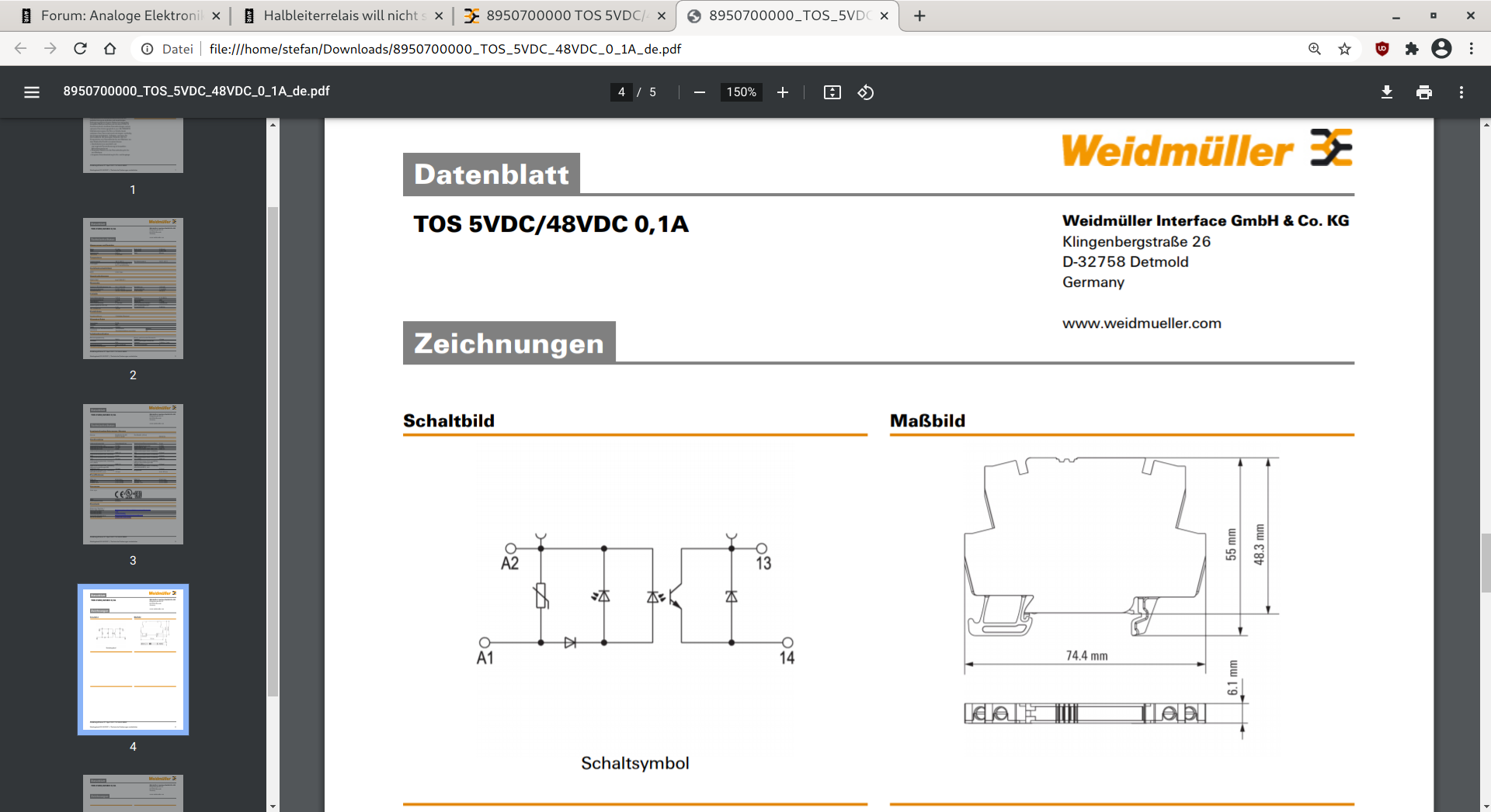

#6664574
cncprofi schrieb:
> Das Halbleiterrelais schaltet einfach nicht und zieht das Potenzial am
> digitalen Ausgang auf 1 V (wenn der digitale Ausgang eingeschaltet ist).
Das passt zum Schaltplan im Datenblatt, aber nicht zu:
> (Das Halbleiterrelais sollte laut Datenblatt nur
> 7,7 mA ziehen. Es zieht stattdessen ca. 70 mA)
Also muss eins von den beiden Angaben falsch sein. Aber vielleicht ist
der Schaltplan auch nur symbolisch, denn es gibt ja verschiedene
Versionen mit unterschiedlichen Eingangsspannungen.
Ich habe leider keine Antwort auf deine Frage, aber du kannst ja mal bei
Weidmüller anfragen!?

(Firma: matzetronics) #6664655
Sollte der Weidmüllersche Schaltplan stimmen, sollte man ihnen den Kopf
waschen. Kein Vorwiderstand und zwei LED parallel betreiben geht gar
nicht, zumal die im Optokoppler vermutlich eine andere Uf hat als die
Kontroll-LED. Ich vermute aber mal, das sie so blöd doch nicht sind.
Leuchtet denn die Kontrolllampe, wenn du es aktiv machst?

Gast #6664688
ganz vielen Dank für die tollen Hinweise. Ich habe mittlerweile die
Ursache gefunden. Es liegt nicht am Relais sondern an dem digitalen
TTL-Ausgang. (Sorry für die falsche Meldung.)
Ich hätte nicht gedacht, dass eine Steuerung für den Preis eines
Mittelklassewagens (dSpace) zum Durchführen von Laborversuchen nicht in
der Lage ist ein paar Milliamper an den digitalen Ausgängen auszugeben.
In der Spezifikation stand 500 mA. Aber das bezog sich wohl nur auf den
Pin der Versorgungsspannung und nicht auf alle Pins. :-(
Zur Info: Vorwiderstand ist im Halbleiterrelais integriert und ist nur
aus Gründen der Vereinfachung weggelassen worden.

Gast #6665137
Stefan ⛄ F. schrieb:
> Da sind keine LEDs parallel geschaltet. Das Schaltsymbol ist fehlerhaft.
Die Symbole sind alle richtig. Es hapert an der Zusammenschaltung und
der Vollständigkeit. Auch zwei in Serie geschaltete LEDs brauchen einen
Vorwiderstand und da die Schaltung bei einigen Varianten auch mit AC
funktionieren muss, fehlt da gehörig etwas. Das Ding hat nicht mal das
Prädikat "Prinzipschaltbild" verdient. Schon der Text gibt mehr gültige
Informationen als dies wenig sinnvolle Anordnung von Schaltsymbolen.

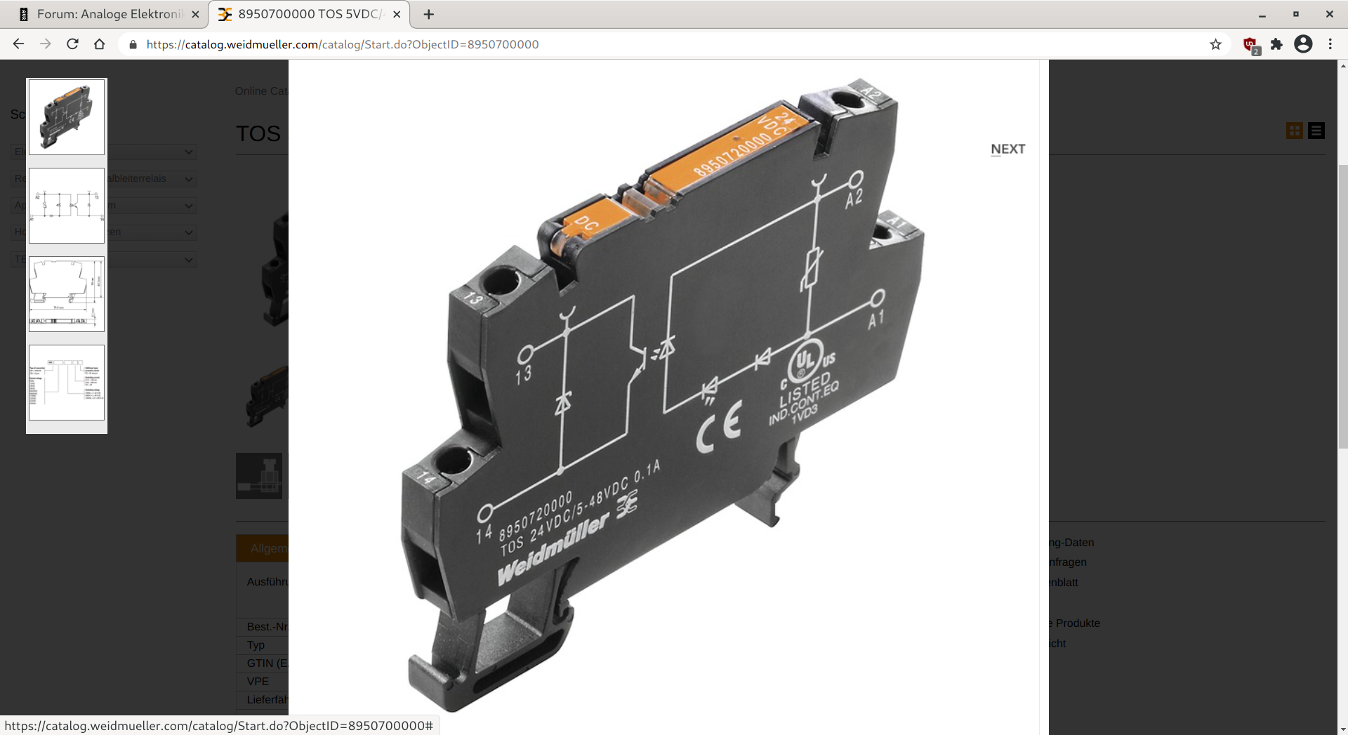

Gast #6665145
"Das Schaltsymbol" ist die linke Zeichnung aus dem Datenblatt. Ich kann
nichts dafür, wenn die Fachfirma das so nennt. Ich bin ja nur Bastler.
> Das Ding hat nicht mal das Prädikat "Prinzipschaltbild" verdient.
So sehe ich das auch. Wie kommen die eigentlich dazu, auf das Gehäuse
ein ganz anderes Schaltbild zu drucken? So oder so sind beide
unplausibel.
Moderator (Firma: Titel) Persönliche Seite #6665258
> So oder so sind beide unplausibel.
Nahezu 100% der Anwender sind da soweit fehlertolerant, dasss sie das
Ding trotzdem zum Laufen bekommen...  ;-)
Und wenn mans ganz genau wissen will, kauft man eines mehr und zeichnet
die Schaltung kurz ab. Ich mach das immer so, wenns mich "bitzelt" und
Fragen offen bleiben.

Georg schrieb:
> Alle Halbleiterrelais die mir bisher begegnet sind haben einen
> spannungsgestuerten Eingang. Das muss ja nichts heissen, aber
> Datenblattangaben und Schaltplan des Relais können nicht beide richtig
> sein.
> Georg
...und Du bist sicher, dass es wegen der LED nicht stromgesteuert ist???
