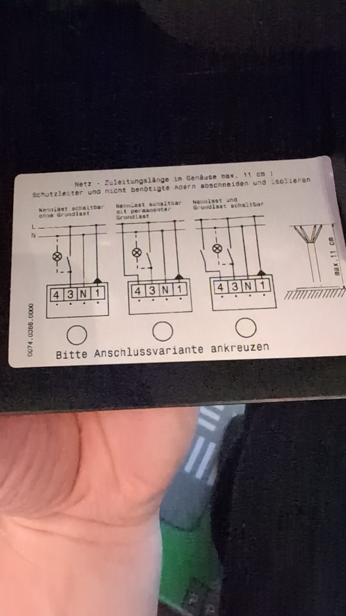

Hallo zusammen.
Ich musste den Badezimmer Lüfter austauschen. Es handelt sich um einen Maico ER EC 2.1.
Jetzt hatte ich testweise den Lüfter Zuhause angeschlossen aber er funktioniert nicht.
Ich hatte an 1 Braun und an N den blauen geklemmt.
Lt. Anleitung einschaltverzögerung von 60 Sekunden. Aber nix.
Dann hatte ich mir den Anschluss des alten Lüfters angeschaut und da war der braune bzw schwarze auf 4.
Versuchsweise gemacht aber auch da keine Reaktion. Jemand ne Idee?
Der Lüfter geht an, sobald der Lichtschalter betätigt wird - auch mit Einschaltverzögerung.
Kann es sein dass eine Grundspannung anliegt und er die Schalterbetätigung erkennt?
#7895228
An 1 und N gehört Dauerstrom. 3 gehört an den Lichtschalter, dann läuft der Lüfter, wenn der Raum benutzt wurde alleine verzögert an und läuft auch nach. Händewaschen geht also ohne Gebläse, eine Sitzung wird noch entsorgt. (Schaltung inks) Im Mehrfamilienhaus muss 4 auch an L, dann läuft der Lüfter immer ein bissel, damit im Gemeinschaftskamin nicht der Nachbar seine Bohnensuppe in das andere Bad transportiert, das ist die mittlere Schaltung. Die rechte ist mit abschaltbarem Dauerbetrieb und automatik vom Licht.
Du wirst entweder links oder mitte brauchen, je nachdem, ob dein Kamin dein eigener ist (links) oder du ihn mit anderen Wohneinheiten teilst (mitte).

Der Schalter ist ganz normal, das Lüfterrelais ebenfalls ein (steinaltes) ganz normales soweit ich weiß thermisch schaltendes. Da ist ein Triac oder ein PTC drin, daher misst dein Duspol Müll, aber der Schaltplan steht drauf. Enteder die PE-Strippe umwidmen und N, Dauer-L, Licht-L zum Propeller legen und dort entspr. anschließen, oder den Propeller entkernen und nur das Miniding wie gehabt mit korrekten Aderfarben nutzen.

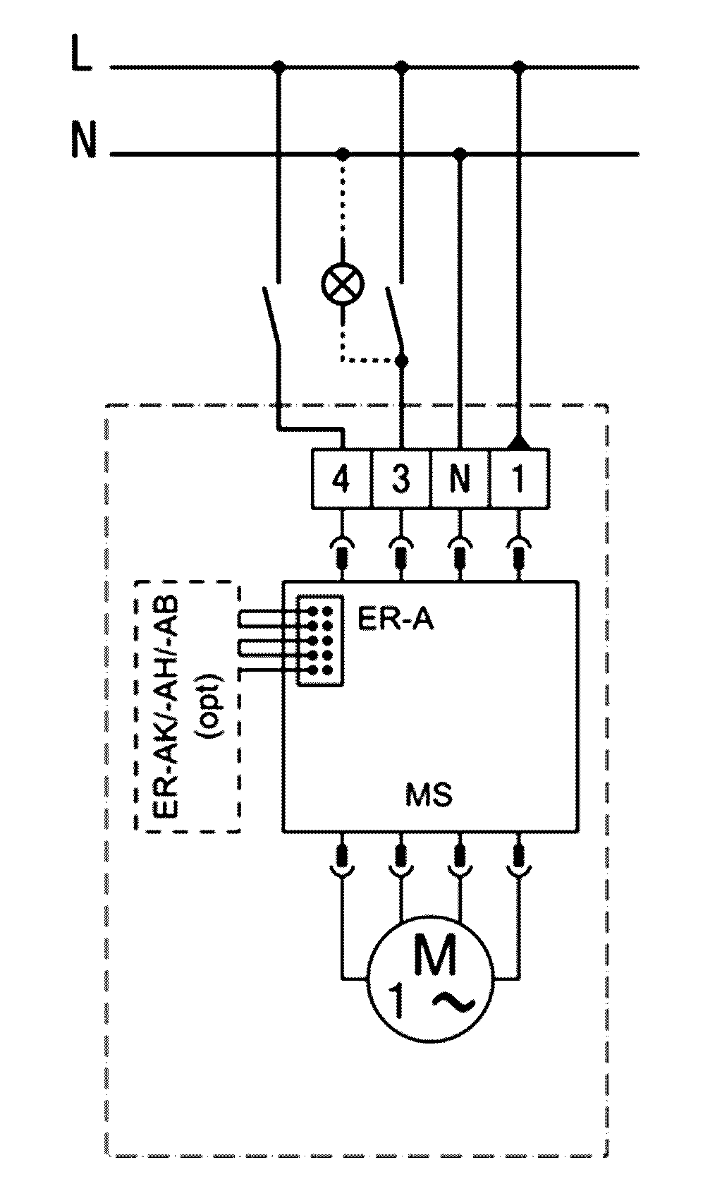

Hello again.
Habe eine andere Lösung gefunden. Der Lüfter lässt sich mit einer moderneren Variante des Relais steuern das ebenfalls in die Schalterdose verbaut wird.
Dadurch brauche ich keinen zusätzlichen Dauerplus. Und die vorhandenen Abdeckung, wo ich den Lüfter drüber steuern kann, muss ich durch eine ohne Einstellungsmöglichkeiten ersetzen.
Jetzt hab ich den alten Lichtschalter durch einen stinknormalen Wechselschalter von Buschjäger ersetzt.
Kann mir jemand sagen wie ich das Dingen genau anschließen soll? Hier der Schaltplan.
In der Dose sind 2 geschaltete Außenleiter einmal für Licht und einer geht hoch zum Lüfter.

Üblich ist der Begriff "Dauerphase".
Da neue Relais ist genau das gleiche wie das bereits verbaute in der Schalterdose, der Schalter ist ebenso vollkommen normal, beides hätte also nicht getauscht werden müssen (außer bei defekt), und die Motorelektronik muss/soll außer Betreieb genommen werden. Ich hab da ein Deja vu....
Nicht zu vergessen, das die Schaltung klar und deutlich auf dem Relais aufgemalt ist.
