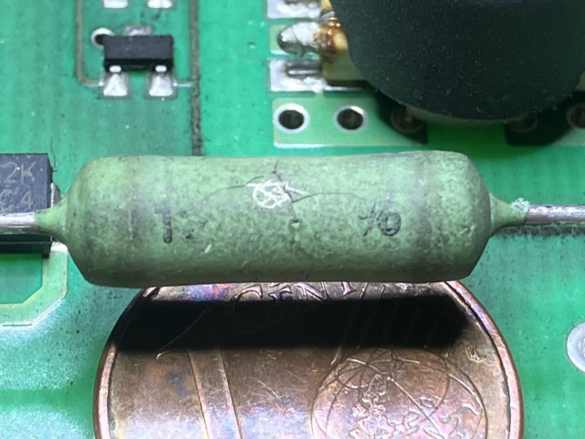

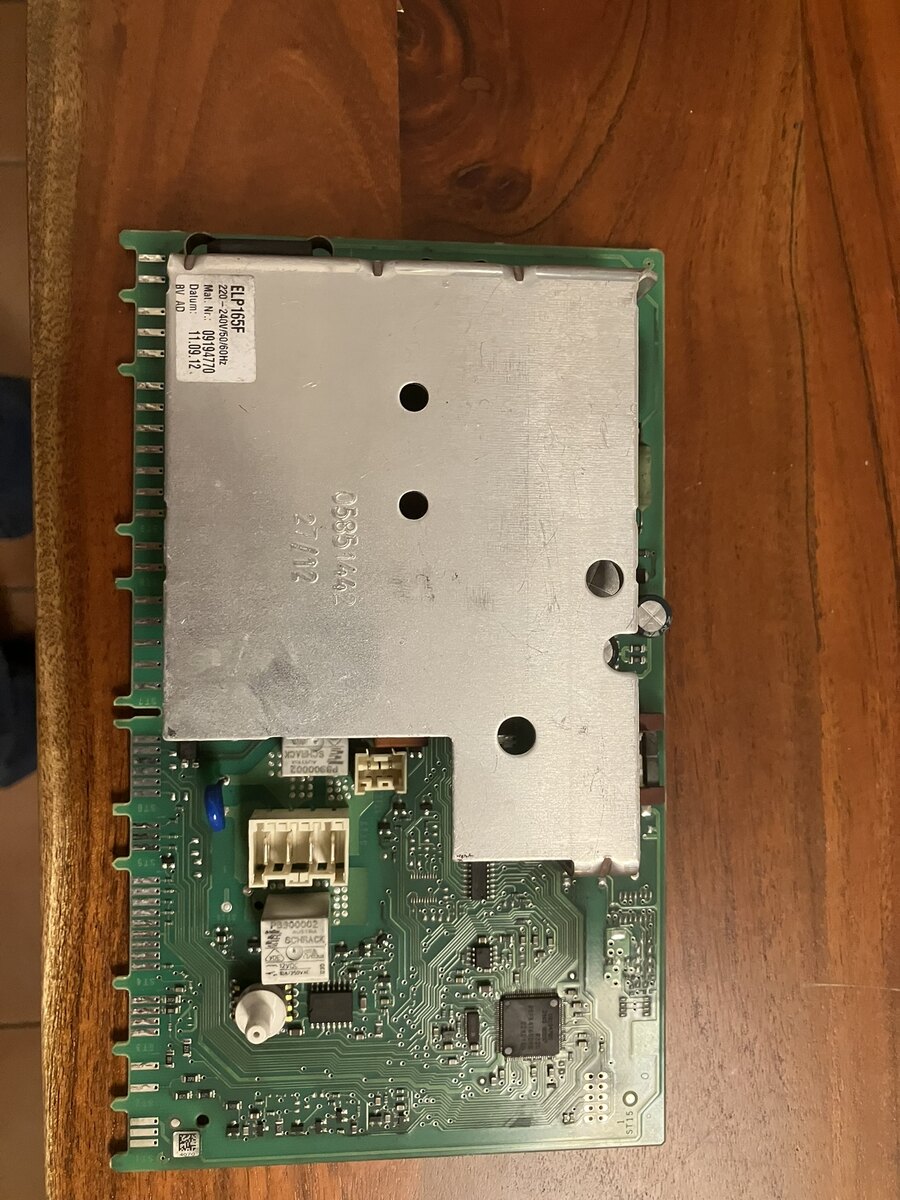

Hallo, unsere Miele W3371 ist irgendwann im Programm stehengeblieben und reagiert nicht mehr.
--> Alles Aus, der Einschalter (Taster) hat keine Funktion mehr. Normalerweise schaltet hörbar ein Relais (bzw. 2). Hier geht nix mehr, Strom kommt bis an die Platine.

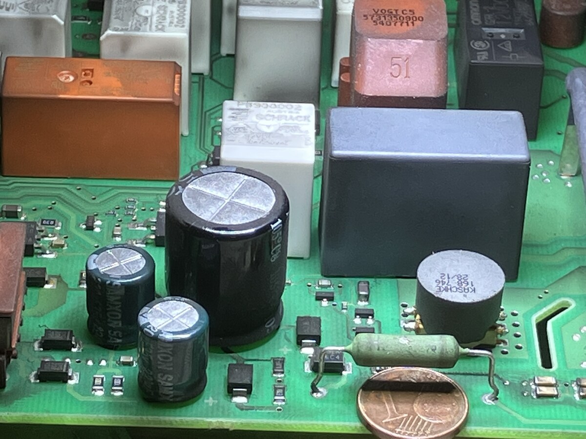

Der Grüne Widerstand (?) (in der Übersicht unter dem Kühlblech) hat keinen Durchgang und sitzt direkt im Netzspannungseingang in Reihe, hinter einer intakten Sicherung.
Es ist auch sonst nichts schwarz oder so, keine Leiterbahn.
Es ist gut möglich, dass der Widerstand ein Folgefehler ist und ich den Heizstab/Motor testen muss, aber zumindest Einschalten sollte dann gehen.
Welchen Wert hat der Widerstand höchstwahrscheinlich oder was sollte ich versuchen?
Lesbar ist nur noch "12" links und "%" ganz rechts.
(Die hellen Kratzer sind von mir, die sichtbaren Cracks waren original. Einfach mal in der Mitte aufknacken und beide Seiten einzeln messen?)

#8090727
Das ist der Sicherungswiderstand des Netzteils. Da ist bestimmt der Schaltregler (TNY...) kaputt. Und bei der ELP165 gerne noch ein paar weitere Teile in dessen Umfeld.
Bei einer ELP165??
OP #8090747
W3371 Edition 111, etwa 14 Jahre.
Keine Auffälligkeiten, nichts Verschmortes zu sehen (unser Sohn meinte das gerochen zu haben, aber ich war erst Stunden später da)
Im Ebay-Paket des Widerstandes für 6€ Montag ist der Schaltregler mit drin. Mal sehen. Meine Hoffnung wäre ... Alter und Vibration.

#8090872
Der Sicherungswiderstand ist wie auch der Schaltregler für das Schaltnetzteil der Steuerung. Defekte Großverbraucher wie Motor oder Heizung bewirken erst mal keinen Defekt der Elektronik, die Ströme dafür gehen ja nicht darüber. Die Chips gehen unter den seltsamsten Umständen kaputt. Ist ein Dauerbrenner, die Reparatursets gibt's nicht grundlos en masse. Oft sind transiente Überspannungen im Spiel, und da könnte theoretisch der Motor wieder ... Auch Leuchtstofflampen mit konventionellen Vorschaltgeräten im gleichen Stromkreis sorgen gern für Überraschungen. Manchmal gehen sie auch nur teilweise kaputt, ich hatte hier mal den Fall, dass ein Audiogerät nur bis ~235 V funktionierte und darüber ausstieg. Da suchste Dir erst mal den Wolf, wenn Dein Arbeitsplatz mit Regeltrenntrafo ausgestattet ist und das Ding dort keinen Fehler zeigt. Seither gehört Spannungsbereichstest zum Prüfszenario :-)
OP #8090970
Ja, Du hast recht, hatte die Verkabelung an der Maschine falsch in Erinnerung. Wie dem auch sei, durchgebrannt ist sie nicht. Werde mal abwarten, bis R und das IC eintreffen.
