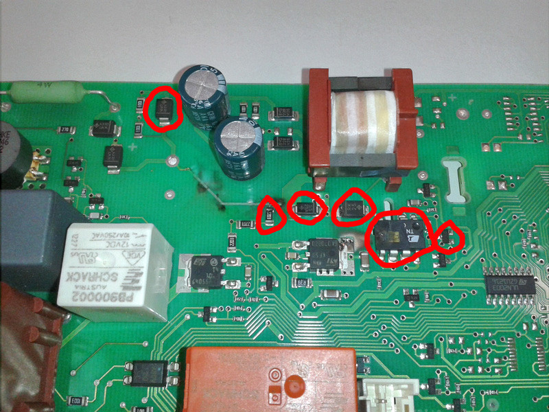

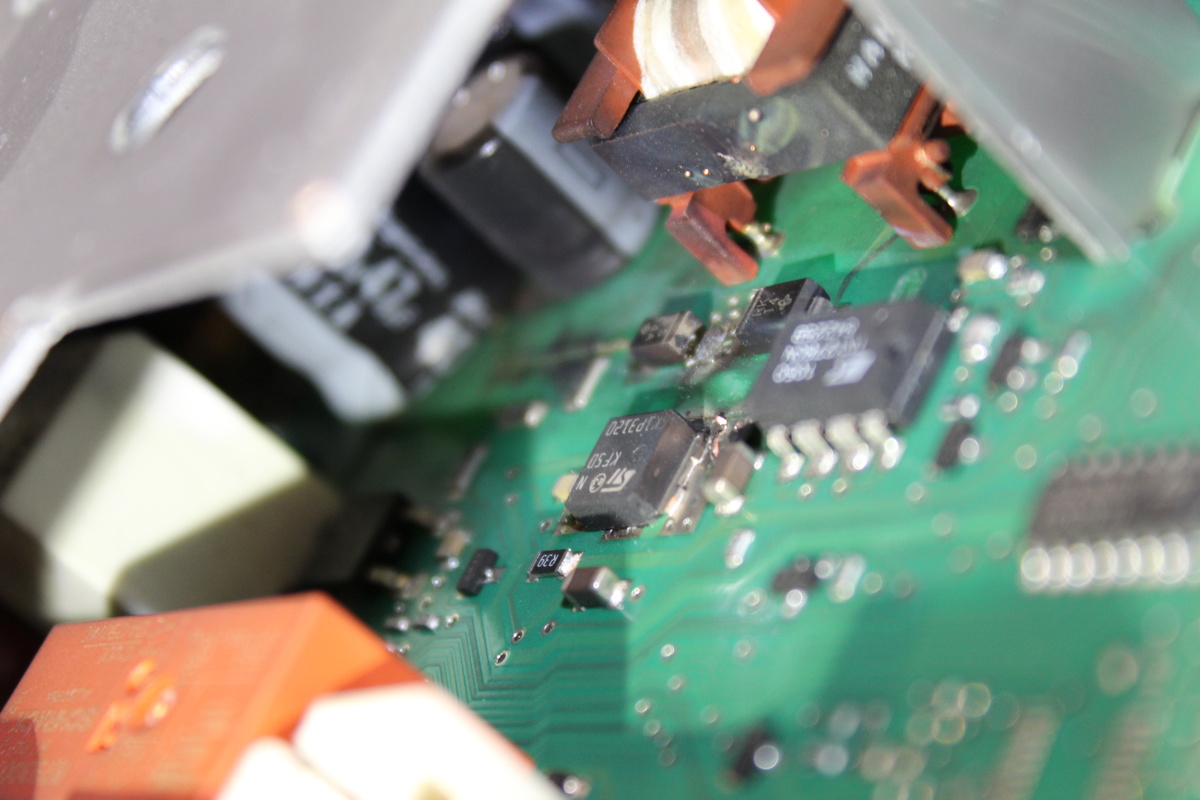

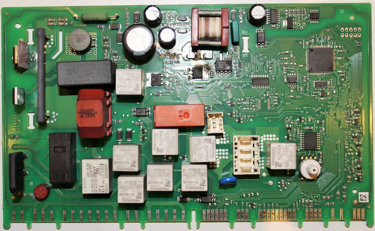

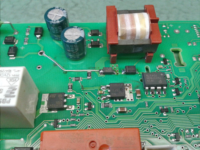

Unsere Miele Homecare XL W5901 WPS hat nach 5Jahren den beim waschen
Betrieb eingestellt. Nix ging mehr.
Nachdem ich mir die Leistungselektronik ELP 165 SW angeschaut hatte, war
mir klar, warum. (siehe Bild)
Übernächstes Wochenende kommt ein Bekannter mit Löterfahrung von weiter
weg zu mir.
Welche Ersatzteile soll ich bestellen?
Den IC mit der Bezeichnung KF50 ist ja eindeutig, jedoch sind mir die
anderen  Teile in SMD Bauform nicht bekannt.
Danke im voraus!

Der KF50 ist vermutlich nicht kaputt, das ist ein Low-Drop-Regler. Der
hat wohl nur die Explosion der Dioden um den Schaltregler TNY278
abbekommen. Diese integrierten Dinger gehen gerne kaputt (gibt doch hier
den Monster-Thread um den AEG Lavamat, da ist es ein Verwandter) und
reissen dabei alles mögliche in der Umgebung mit.
Todo:
Bau das blöde Kühlblech ab, sodass ein Foto der gesamten Gegend mit
gleichbleibender Schärfe möglich ist. Dann kann die Schaltung mit dem
Datenblatt vom TNY278 vergleichen. Das Blech muss eh weg, wenn man da
rumlöten will.

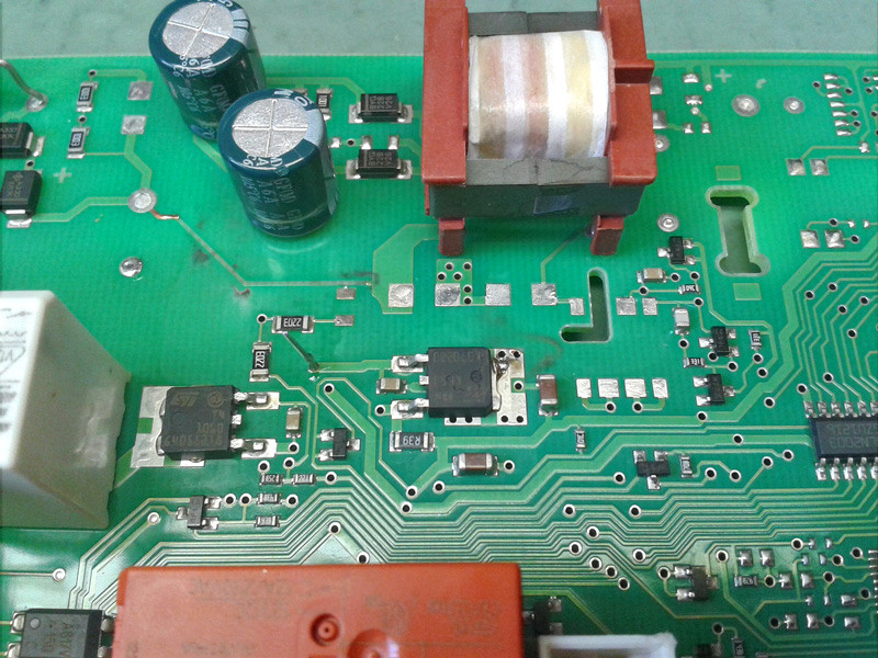

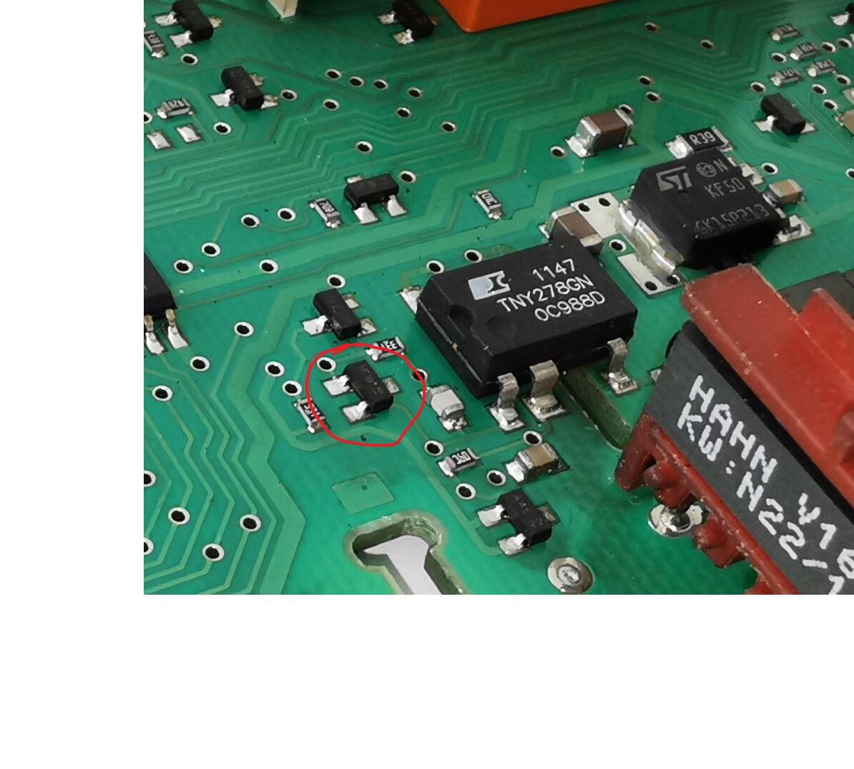

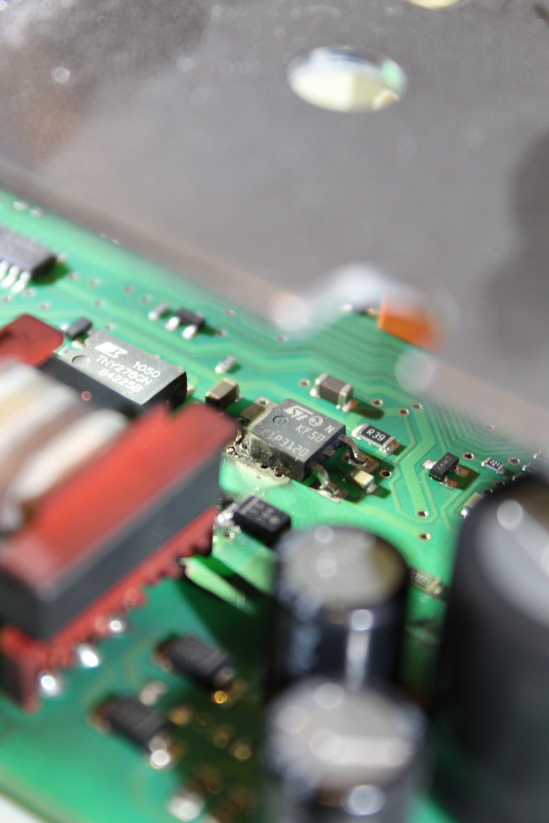

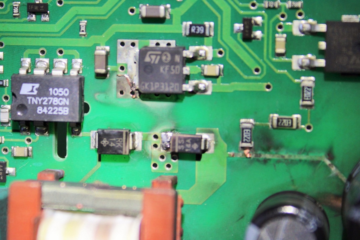

von Hans (Gast)
So... hier die Bilder ohne Kühlblech.
Das mit dem TNY habe ich schon gelesen. Dieser sieht bei mir jedoch
nicht defekt aus.
Eher Sieht der KF50  so aus, als ob dieser hops gegangen ist. Zudem
sehen die beiden SMD-Bauteile nicht mehr OK aus. Kenne mich mit SMD
leider nicht aus und kann diese nicht identifizieren.
Außerdem würde ich den 47µF tauschen. Dieser ist mir verdächtig.
Danke für die schnellen Antworten!

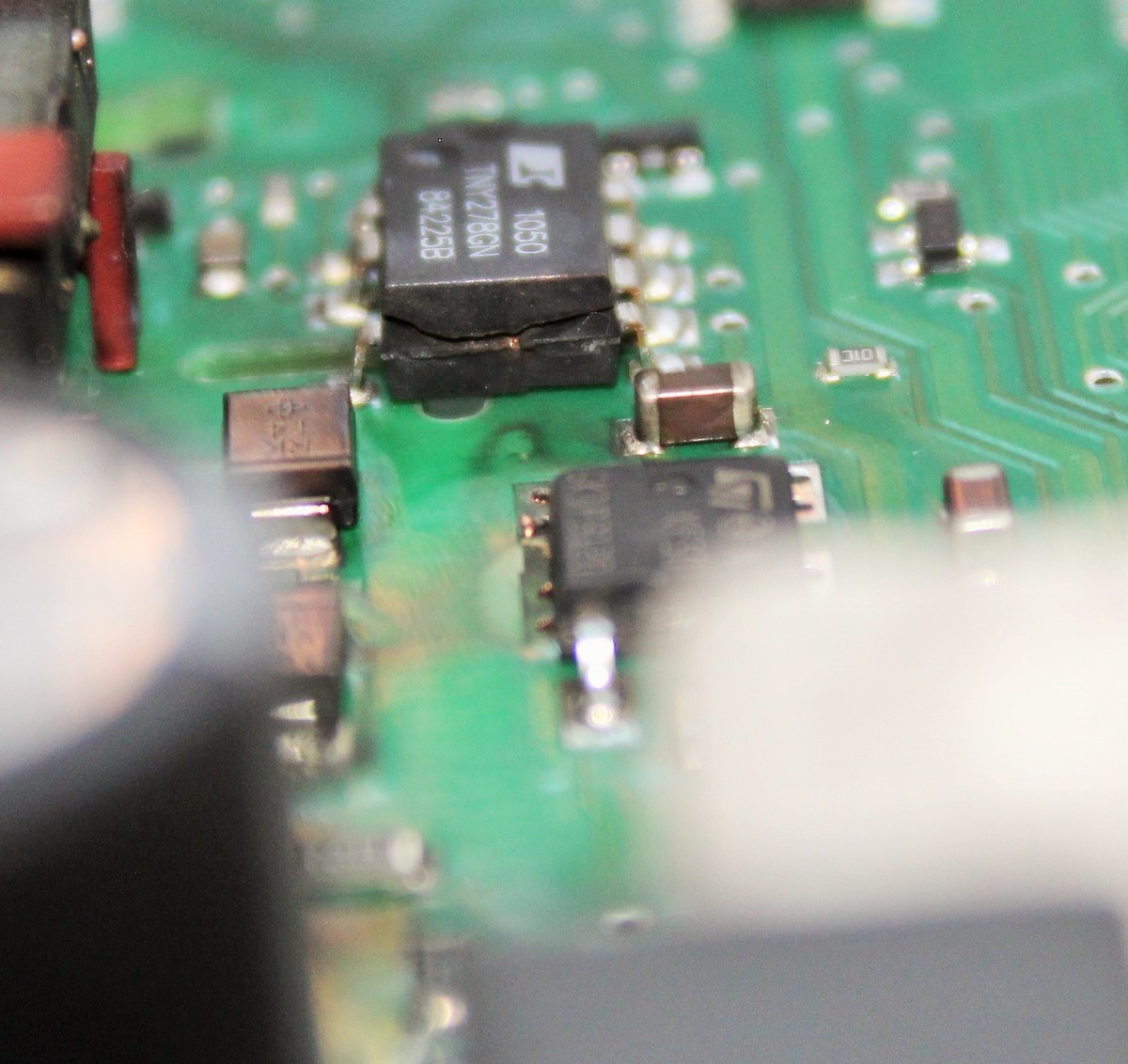

von Hubert G. (hubertg)
Du kannst den TNY zwischen Pin 4 und 5 messen. Eine Richtung hochohmig,
die andere Richtung misst du die Bodydiode. Wahrscheinlich aber ist es
niederohmig und daher defekt.
Oben links ist ein grüner Widerstand, man sieht 4W, den überprüfen, das
wäre der Sicherungswiderstand.
Du musst auch sämtliche Durchkontaktierungen überprüfen, die werden bei
Kurzschluß gerne herausgeschossen.
Sehr erfolgversprechen sieht die Platine allerdings nicht aus.
von Hans (Gast)
OK Danke,
Der TNY ist defekt! Durchgang pin 4 und 5 in beide Richtungen.
Der 4W Widerstand ist OK!
Ich werde also den KF50, den TNY und den Elko bestellen.
Die beiden SMD-Bauteile würde ich auch gerne mitbestellen, wenn ich
wüste, was es für Bauteile sind.

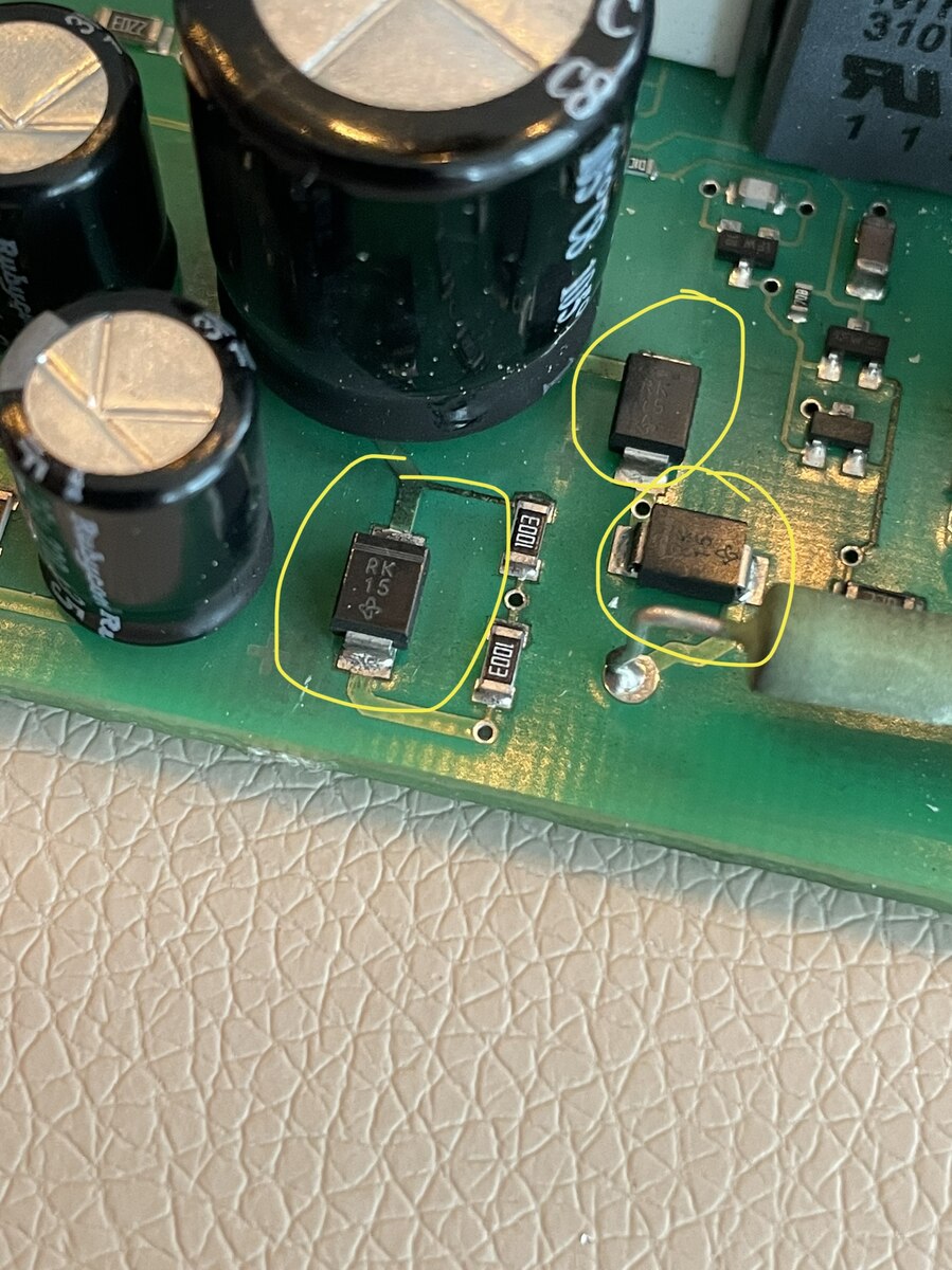

von hinz (Gast)
Du meinst die beiden neben dem Trafo? Das sind Diode und Z-Diode.
Was steht denn drauf?

von Hans (Gast)
Ja, ich meine die neben dem Trafo.
Was ich auf den beiden noch erkennen konnte ist:
RK 14
S5 14A

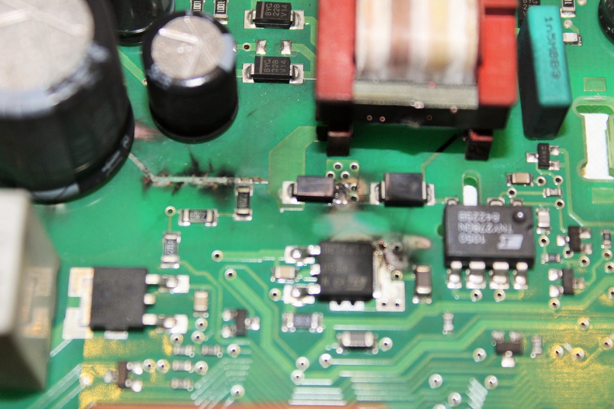

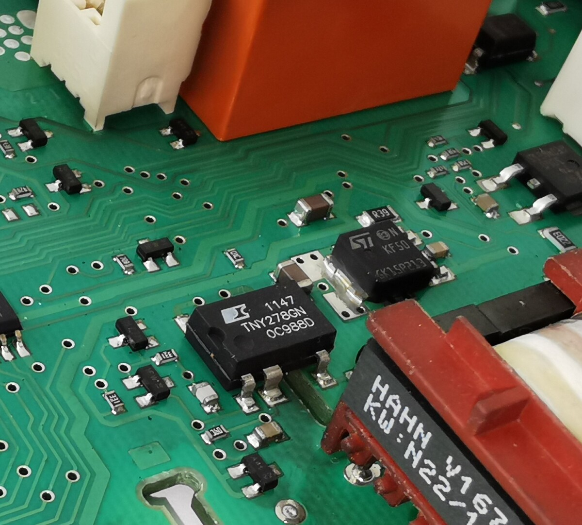

von Hans (Gast)
Ich habe mal den ganzen Ruß beseitigt. Nun ist es eindeutig:
Der TNY ist seitlich explodiert und hat die anderen Bauteile sowie die
Leiterbahn zum Elko in Mitleidenschaft gezogen. Das war so vorher nicht
zu erkennen.
Habe mal neue Bilder gemacht.
von hinz (Gast)
von Hans (Gast)
Ist RK14 jetzt eine Diode oder ein Widerstang mit 14K OHM?
von Georg A. (georga)
Die abgehobene Leiterbahn ist keine rein mechanische Folge, da floss der
Strom drüber, der den TNY explodieren hat lassen ;)
Gibts da eigentlich keine Sicherung irgendwo?
Da könnte man bein ersten Test statt der Sicherung dann auch eine 40W
Glühbirne (eine echte...) einschleifen. Das reduziert die Gefahr, dass
wieder was spektakulär platzt, falls doch noch was kaputt sein sollte...
Und wenn die Glühbirne hell leuchtet, hat man gleich einen Indikator,
das was faul ist.
Ah, gefunden: Der rote Rundling links unten neben dem
Brückengleichrichter. Vermutlich ist es aber einfacher, die
Strombegrenzungsglühbirne zum Test in in Reihe zu dem bedrahteten
Leistungswiderstand (grün, Aufdruck 4W) zu schalten, der scheint direkt
vor dem Elko zu sitzen.
Allerdings wäre es ganz gut, wenn das alles jemand macht, der sich mit
sowas auskennt und nicht nur löten kann ;)
von Hans (Gast)
Die Schottky-Diode SS14 hat in beiden Richtungen Durchgang, die andere
Diode RK14 scheint eigentlich noch OK zu sein oder besser auch tauschen?
von hinz (Gast)
Das ist keine Schottkydiode. Und das Marking ist "SS".
Marking ist "RK", besser auch austauschen.

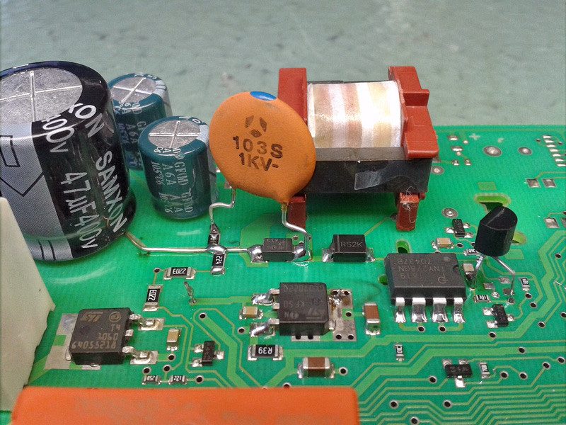

Echt? SS14A ist Schottky wie es leibt und lebt:
https://www.vishay.com/docs/88746/ss12.pdf
40V/1A. Nur weil Vishay das Marking anders macht, heisst das nicht, dass
andere nicht die die ganze Beschreibung draufhaben.
RK14 ist jetzt eigentlich auch nichts besonderes und ebenfalls Schottky:
https://www.semicon.sanken-ele.co.jp/sk_content/rk%2014_ds_en.pdf
Also 40V/1.7A.
... und wenn man die reale Schaltung so mit der Appnote des TNY278
vergleicht, fällt einem auf, dass die vermutlich den ganzen Snubber-Teil
um R2/C4 und R1 weggelassen haben. Ich seh da jedenfalls nix
vergleichbares in der Umgebung. Kein Wunder, dass das Ding dann mal bei
ungünstigem Mondstand platzt...
von hinz (Gast)
Die beiden Dioden sind das Klemmglied!
hinz schrieb:
> Siehst du das Herstellerlogo nicht?
Oje, ich Blindfisch. Die RS2K und SMAJ188 passen zu den Gehäusen und
irgendwie natürlich auch besser zur Funktion... Alles gut, gehen Sie
weiter, es gibt hier nichts zu sehen ;)

leider kann ich nirgendwo die RK 14 Schottky bekommen.
Theoretisch konnte ich ja stattdessen 2 SS14A parallel schalten oder?
Eine der beiden würde dann zwar heißer werden, aber eigentlich müsste
sich der Strom ja so aufteilen, dass keine mehr als 1A erhält und so der
max. Wert der RK14 mit 40V/1.7A gewährleistet ist.
hinz hatte oben mit seinen scharfen Augen schon festgestellt, dass das
Dioden von Vishay sind. Da gehört die Zahl NICHT zur Bauteilzeichnung,
es zählen alleine die beiden Buchstaben. Dummerweise ergeben Buchstaben
und Zahl auch sehr gebräuchliche Bezeichnungen (SS14/RK14), obwohl es
wirklich ganz andere Typen sind. Bin ich auch drauf reingefallen. Schau
dir die verlinkten Datenblätter an und da auf den Marking Code.
Du brauchst RS2K und SMAJ188.
Mit echter SS14&Co platzt dir nur die Sicherung...
von Hans (Gast)
OK,
wenn ich mir da Datenblatt ansehe ist:
SS = SMAJ188A
RK = SMAJ60A und nicht RS2K oder habe ich die Tabelle falsch verstanden?
von hinz (Gast)
Deine RK hat aber ein SMB Gehäuse...
von Hans (Gast)
von Hans (Gast)
oh man, ist das verwirrend und kompliziert mit den Bezeichnungen der
SMD- Bauteile.
Man lernt nie aus!

Falls du noch keinen Händler für alle Teile gefunden hast: TME.
von Walta S. (walta)
Was hat denn der Kundendienst zu der Sache gesagt? Bei meinen Geräten
war der bis jetzt immer recht gut.
Walta
von Hans (Gast)
Bei TME kann ich den RS2K aber auch nicht finden
von hinz (Gast)
ER2K, US2K, FR2K.
Sie muss halt 800V/2A können und sollte nicht zu lahm sein.
von Hans (Gast)
...mittlerweile sind 4 defekte Dioden sowie der Elko, TNY278GN und KF50
ausgetauscht, doch es rührt sich nichts!
..wird wohl doch noch mehr sein.
von Klaus R. (klaus2)
Dh der Wandler läuft nicht? Ich würde mal ext versorgen um zu sehen, ob
der Rest ühaupt noch geht...
Klaus.
von hinz (Gast)
> KF50
Spannung zwischen Drain und Source des TNY278 messen.
Beitrag #5326090 wurde von einem Moderator gelöscht.

von Hans (Gast)
dort liegt keine Spannung an.
Ich versuche gerade die Durchkontaktierungen zu  überprüfen.
Spannung am 400V Elko vorhanden?
Die +Seite sollte direkt zum Übertrager gehen. Von der zweiten Seite des
Übertrager zum Drain des TNY. Source liegt dann direkt auf - .
von hinz (Gast)
Hans schrieb:
Schmelzsicherung?
von Hans (Gast)
die einzige Sicherung ist unten links in der Ecke (rot, Bauform wie
Elko).
Diese ist OK.
Auch der 4W Widerstand ist OK
Die defekte Leiterbahn ging meines Erachtens von der defekten Diode zum
+ des Elkos 47µF und von dort zu den Dioden da drüber und links daneben.
Die Diode die sich drüber befindet war ebenfalls defekt und wurde
bereits ausgetauscht.
von hinz (Gast)
> Elko).
> Diese ist OK.
Entstördrossel(n) prüfen!
von Hans (Gast)
Ist das hier auch eine Entstördrossel?
Oder was ist das für ein Bauteil?
Habe zu allen Pins vollen Durchgang!
Muss ich es um Messen auslöten?
LG
von hinz (Gast)
Ja.
Ist in Ordnung.
Schau nach der roten Gleichtaktdrossel von Vogt.
von Hans (Gast)
Das habe ich bereits getan. 2 Pins haben diagonal Durchgang, de anderen
beiden nicht. Das habe ich als OK angesehen, da ich an den anderen
beiden keine "sichtbaren Leiterbahnen" sehen konnte.
Ist das rechts neben dem Trafo über dem TNY auch eine Drossel? (1n5M8B3)
von hinz (Gast)
Hans schrieb:
Die ist also defekt.

Ich nehms zurück, das ist doch keine Gleichtaktdrossel.
Hast du den Netzgleichrichter geprüft?

Den Hahn Sperrwandler für den TinySwitch hatte ich vor dem Austausch der
Dioden geprüft. Nun ist dieser durch!
Es ist ein Hahn V16784 31/11. Kann diesen jedoch auf der Herstellerseite
nicht finden und kenne die Werte daher nicht.
Welchen kann ich stattdessen nehmen?
von hinz (Gast)
> Austausch der
Du meinst den Trafo?
Keinen, das sind kundenspezifische Teile.
Du hast verloren.

von Thorsten (Gast)
ich habe momentan auch das Problem mit einer defekten Steuerung
ELP165-S(ohne w) von 2011. Diese hat mir ein Arbeitskollege
vorbeigebracht.
Ich habe ein Problem eine defekte Diode zu identifizieren.
Der Diodentyp wird öfters auf der Platine verwendet.
Die Diode hat die Bezeichnung RK OC oder RK 0C, warscheinlich von
Sanken.
Diese ist zw. Brückengleichrichter (+) und + vom Elko(400V/47µF),
parallel zu 2 in Reihe geschalteten 470k Widerständen.
Der TNY278 ist ebenfalls defekt. Ein weiteres defektes Bauteil konnte
messtechnisch nicht diagnostiziert werden.
Grüße
Thorsten
von hinz (Gast)
https://www.vishay.com/docs/88708/rs2a.pdf
> warscheinlich von Sanken.
Na klar, die machen ja immer das Logo von GenSemi drauf...

von Mike B. (mike_b97) Benutzerseite
> zu erkennen.
die Leiterbahn zum Elko hin würde ich prüfen
unter dem Elko selbst sind ebenfalls Rauchspuren zu sehen, den und
dessen Lötstellen ebenfalls prüfen
von Helmut (Gast)
Bei meiner Miele hat die Elektronik jetzt auch nach 6 Jahren schlapp
gemacht.
Alle rot makierten Bauteile waren defekt und die Leiterbahn vom Ladeelko
zum Trafo war verdampft -> siehe Bilder.
Der defekte Transistor in der Sekundär-Spannungsregelung verhinderte das
die Schaltung wieder funktionierte, obwohl ich alle Teile im Primärkreis
ersetzt hatte.
Ausserdem fügte ich der Schaltung die in der Applikationschaltung
angegebenen Snubber-Schaltung zu -> grün Markiert.
Vielleicht hilft das den einen oder anderen weiter bei der Fehlersuche.
MfG, Helmut
Gute Arbeit! Ich hätte vermutlich den Widerstand im Snubber nicht als
SMD ausgeführt (dafür den Transistor :-P), aber sonst sieht das sehr gut
aus. +1
von TestX (Gast)
@Helmut
glückwunsch zur reparatur! allerdings solltest du dran denken, dass die
Leiterbahn die du ersetzt hast absichtlich so dünn ausgelegt
wurde....sie SOLL im Fehlerfall verdampfen und so den restlichen Teil
der Schaltung trennen. Ob es jetzt sinnvoll ist diese Maßnahme außer
Kraft zu setzen lass ich mal dahingestellt.

Wie heißen die Beiden SMD Transistoren den? Die Neben dem Leisungs IC ?

von Robert K. (realrob)
Sorry für mein spätes Feedback zwischen Drain-Source verhält sich der
TNY eigentlich gesund. Eine Richtung sperrt und in anderer Richtung
dürfte ich die Bodydiode messen. hmm.
Bytheway verstehe ich die aktelle Diskussion und bin da ein wenig
altruistischer geschichtet und hole mir defekte Maschinen aus dem Web
kostenlos. Dann repariere ich die Dinger und verschenke sie weiter an
Leute die sich 1. keine Miele leisten könnten. Vorher teste ich die
Dinger ausführlich, damit es kein trojanisches Pferd wird. Meist sind es
nachvollziehbare Kleinigkeiten... Wobei aktuell bin ich etwas unsicher.
Schön zu lesen, dass ich mit nicht alleine bin und andere das auch
machen. Also zum TNY Pin 4 und 5 im Diodentest eine Richtung sperrt und
in der anderen messe ich 1170. scheint ok zu sein.
Weiteres Bild.. und good news - ich bekomme eine fast baugleiche Platine
aus einer W3371 deren Versorgung auch noch funktionieren soll? Mal
sehen. Als nächsten Schritt werde ich mal messen ob überhaupt die 400V
DC am großen Elko anliegt. Vielleicht ist es ja auch nur der
Gleichrichter. Sicherung habe ich gecheckt - ist auch OK.
Wenn das alles mit rechten Dingen zugeht, sollten es aber keine 400V
sein, sondern 'nur' 325V. Wir haben hier ja keine PFC.
Ergänzend. ja natürlich keine 400 V... würde sich nicht ausgehen.
Abschließend wollte ich berichten, dass ich die Schaltung reparieren
konnte: Es war einfach nur der TNY, den ich aus einer anderen Platine
ausgelötet habe und der Miele eingesetzt hat. Diese hat dann auf Anhieb
funktioniert und wäscht wieder brav bei uns. Bei der Gelegenheit gleich
auch die Stoßdämpfer getauscht und alles gut! Danke für Eure Tipps!

von Patrick K. (knolli)
Hallo zusammen, ich wollte meinen Eltern einen Riesen Gefallen tun und
Geld sparen mit der Reparatur ihrer Waschmaschine Miele 5801 Home care
xl. Nach dem Waschen ging direkt nichts mehr alles tot. Türschalter ist
i.O. Nun habe ich den Übeltäter gefunden und das TNY278GN inkl
Schutzwiderstand getauscht. Nun meine Frage bevor ich alles einbaue wie
kann ich die RK15 dioden messen um zu wissen das keine davon kaputt ist?
Ich weiß leider nicht welche Werte die haben müssen? Wie viel Ohm müssen
die haben? Oder kann man die nur in Volt messen? Es handelt sich um die
dioden wie auf dem Bild zu sehen ist. Wäre super dankbar für jeden tip
Lg
Patrick Knoll
Es sind Dioden, also nichts mit "Ohm" oder "Volt".
Am sinnvollsten ist es, wenn du sie vorher auslötest. Das geht durchaus,
eine Seite heiß machen und vorsichtig ein bisschen hochbiegen, danach
die andere Seite ablöten.
Vereinfacht kann man sie mit einem Ohmmeter schon testen, denn in den
meisten Fällen haben sie bei einem Defekt einen Kurzschluss, den kann
dir dein Ohmmeter anzeigen. Für einen vollständigen Test müsste man in
Sperrrichtung eigentlich ein paar hundert Volt anlegen und dann den
Sperrstrom messen, aber es macht nicht den Eindruck, dass du für sowas
die Ausrüstung da hast.
von H. H. (Gast)
In diesen Fall 800V!
H. H. schrieb:
Wobei ich mich persönlich auch mit 500 V schon zufrieden geben würde, da
es höher ist als die normal im Betrieb auftretende Sperrspannung. Gegen
Spikes von ein paar kV ist ohnehin kaum ein Kraut gewachsen; eigentlich
sollte der Varistor das schlucken, aber die gelegentlich explodierenden
TNY278GN zeigen, dass das nicht immer so funktioniert wie gewollt.
Danke für die Antwort.
Ich habe das TNY eingebaut und den Sicherungswiderstand und siehe da
alles funktioniert wie vorher! Genau das wollte ich bezwecken 5 Euro
Elemente und alles ist wieder top! Meine Eltern wollen schon den teuren
service anrufen bzw. eine neue Maschine kaufen!
Danke :)
Lg
Patrick
Glückwunsch! Bei mir hatte es noch den Trafo zerlegt …
Miss trotzdem nochmal die Dioden nach. Sie haben da zwei Stück in Reihe,
um mehr Spannungsfestigkeit zu erreichen, mit einem reinen Funktionstest
bekommst du nicht raus, ob vielleicht eine von beiden bereits kaputt ist
und du nur noch "auf einem Zylinder fährst".
von Frank S. (hobbyist)
Bei mir genau das Gleiche. Die Miele W3371 (ca. 10 Jahre alt) stellte
den Betrieb ein. Keine LED, gar nichts mehr.
Nach einiger Suche habe ich diesen Beitrag gefunden, gelesen, die
Platine ausgebaut und das Kühlblech entfernt.
Optisch war rein gar nichts zu erkennen. Auch eine Messung der üblichen
Verdächtigen (Elko, Gleichrichter, Widerstand, etc.) ergab nichts
Auffälliges. Erst als ich am TNY278 Pin 4 zu Pin 5 gemessen habe und in
beide Richtungen merkwürdige Werte sah, war ein Ansatz gefunden. Also
kurzer Hand den TNY278 ausgetauscht.
Am ausgebauten Exemplar waren optisch keinerlei Beschädigungen zu
erkennen. Keine Schmauchspuren (auf der Platine), keine Aufplatzungen,
etc.
Neuen TNY278 eingelötet, alles eingebaut - läuft wieder.
Ich möchte euch für diesen hilfreichen Thread danken!!
von Kurt (groundcrew)
> gemacht.

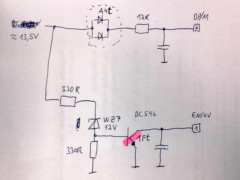

> ersetzt hatte.
> MfG, Helmut
kann mir eventuell jemand sagen welche SMD Bauteile für "RK" und "SS" zu
besorgen sind?
Finde im Netz dazu keine befriedigende Antwort.
Besten Dank und Gruß,
Kurt
von H. H. (Gast)
> besorgen sind?
Beitrag "Re: Miele W5901 geht nach 5J. nicht mehr an ELP 165 SW defekt"
von Thilo (drloet)
Hallo Kurt,
da diese Frage auch im Verlauf dieses Threads nicht so ganz leicht zu
durchschauend beantwortet wurde, versuche ich mich an einer
Zusammenfassung:
Hersteller ist Vishay, daher sind nur die beiden Buchstaben und nicht
die beiden darauf folgenden Zahlen zu berücksichtigen.
Eine Vishay-Diode mit dem Aufdruck z.B. "RK14" ist also eine "RK", was
bei diesem Hersteller aber laut Datenblättern z.B. eine RS2K (800v/1,5A)
oder auch eine SMAJ60A (60V/1A) sein könnte.
=> Also muss man die Gehäusebauform berücksichtigen:
Eine Vishay "RK" im SMA-Gehäuse ist eine SMAJ60A, im SMB-Gehäuse eine
RS2K und im SMC-Gehäuse, wäre es eine RS3K.
Nachdem es sich hier offensichtlich um eine Vishay "RK" im SMB-Gehäuse
handelt, kann es nur eine RS2K sein.
Die "SS" ist eine Vishay im SMA-Gehäuse, also kann es nur eine SMAJ188A
sein.
Im Falle dieser Maschine lauten die Ersatztypen also:
"RK14", "RK15", etc.
=> RS2K, alternativ z.B. auch ER2K, US2K, FR2K
"SS14", "SS15", etc.
=>  SMAJ188A
Habe ich das jetzt so richtig zusammengefasst?
lG
Thilo
Lieber Thilo,
ja super! Damit kann ich jetzt etwas anfangen.
Vielen Dank und Gruß,
Kurt

Es kann auch noch ein Transistor defekt sein, wahrscheinlich der auf der
Stirnseite des TNY.

Ich habe eine Miele 5820 WPS ohne Funktion gar keine .Der 120 Ohm
Widerstand ist ok .der Tny278GN wurde getauscht .Dioden wurden gemessen
ok
Spannung am Hauptelko vorhanden und am Gleichrichter aber keine 12
Volt bzw 5 Volt vorhanden nur 1,7 Volt und 0,8 Volt
Trafo ist auch Ok 1,4 Ohm direkt am Trafo .keinen Kurzschluss auf 5
Volt 12 Volt Festgestellt .hat noch jemand eine Idee ??
und ist der Hauptschalter für Power von der 5820 nur ein Taster ?
Danke Chris

von Christian L. (christian_l961)
du meinst einer der 3 stk was sek seitig verbaut sind am TNY oder der
KF50
Den gekennzeichneten meinte ich.
