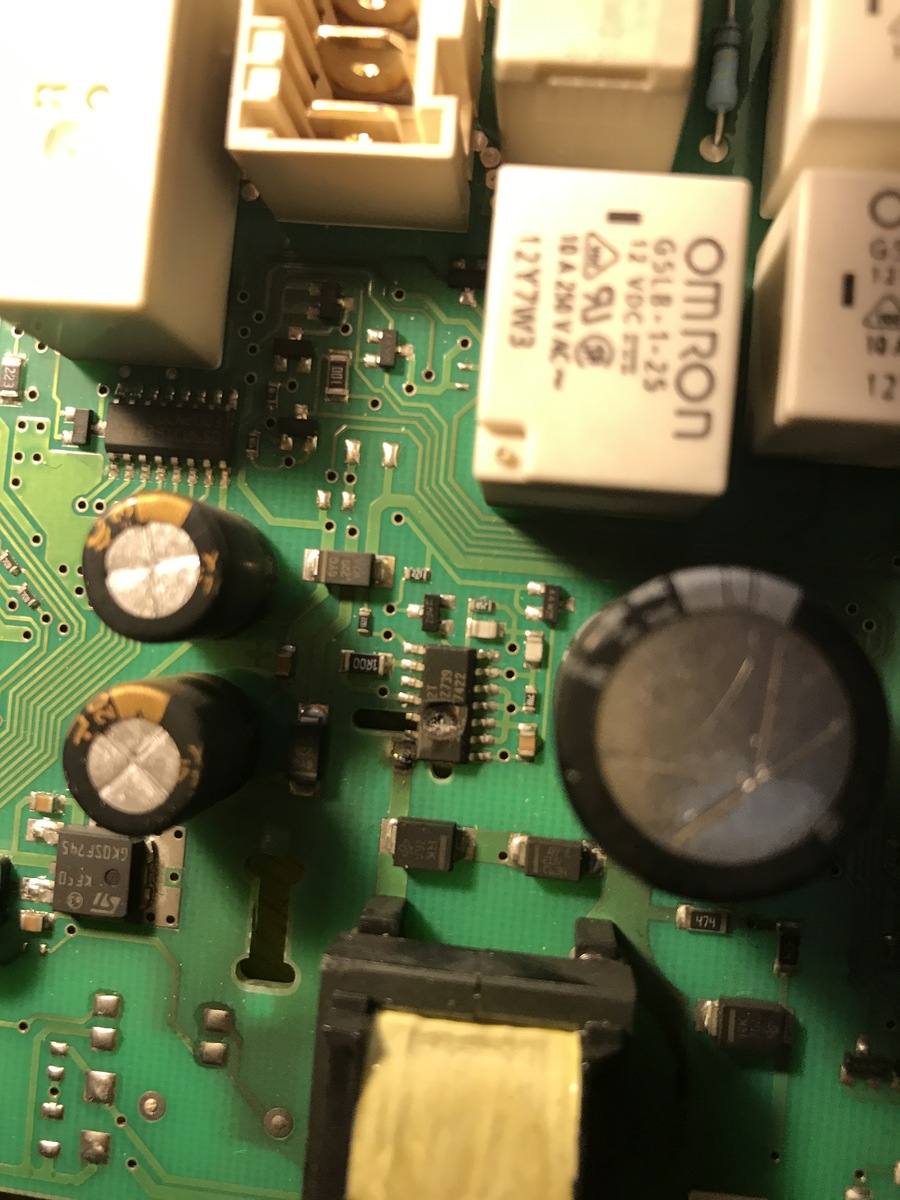

Jetzt hats auch unsere 16-jährige Miele WM erwischt. Aber verbaut ist nicht ein TNYxxx, sondern ein 16-PIN chip, leider kann ich die genaue Bezeichnung nicht mehr lesen, da es einen Teil weggeschleudert hat. Hat jemand eine Idee um welches Teil es sich da handelt?
Vermutlich TEA1522T (ohne Gewähr)
Nachtrag: Könnte passen, schau mal hier: Beitrag "Miele Gala Grande Waschmaschine; plötzlich Tod; Hauptplatine Netzteil"

Bingo! Anhand der Leiterbahnenführung muss es genau dieser sein. Vielen Dank für die Antworten! Gruss Jan
