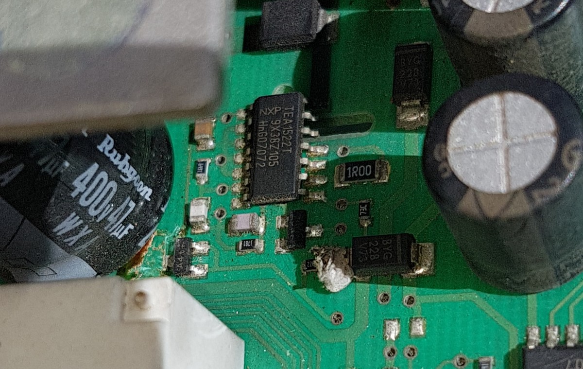

hab vorhin die Waschmaschine eingeschaltet, auf 60°C 1500 Touren
Standardprogramm. Nach etwa 2h wollte ich die Wäsche ausräumen da
bemerkte ich dass die Maschine ausgeschalten war. Ein Erneutes
Einschalten half nichts. Einfach nur tot.
Ich hab etwa 2h benötigt bis ich die Waschmaschine offen hatte und die
Platine ausgebaut hatte.
Die Platine Selbst wird direkt mit 230V vom Ein/Aus Schalter versorgt.
Der 400V Elko hat Spannung, die beiden kleineren 35V Elkos nicht. Das
geschulte Auge erkennt auch sofort warum. :)
Ich vermute mal stark ich muss die Platine um 150€ in der Bucht kaufen.
Oder hat jemand Vorschläge was das für ein IC sein könnte?
Miele Gala Grande W 3000
Platine ELP160
BJ ~ 2007

Ja, leider ist da ja original ein Abschirmblech drüber, so dass man auf
anderen Fotos im Netz nicht sehen kann welches IC es ist.
Aber das IC (vermutlich der Schaltregler) wird ja nicht ohne Grund den
Deckel aufgemacht haben. Vermutlich liegt noch ein anderes Problem vor.
Mein Auge sagt mir: Da ist's jemandem zu warm geworden und er hat das
Fenster geöffnet, um frische Luft reinzulassen.
Was da scheinbar so offensichtlich ist, ist praktisch immer sekundär.
Die Frage sollte also lauten, warum ist dem Kerl zu warm geworden?
Natürlich sollte das IC ersetzt werden, aber erst nachdem die Ursache
beseitigt wurde. Es sei denn Du willst Deinen Distributor glücklich
machen.

TEA1506, vielen Dank erstmal!

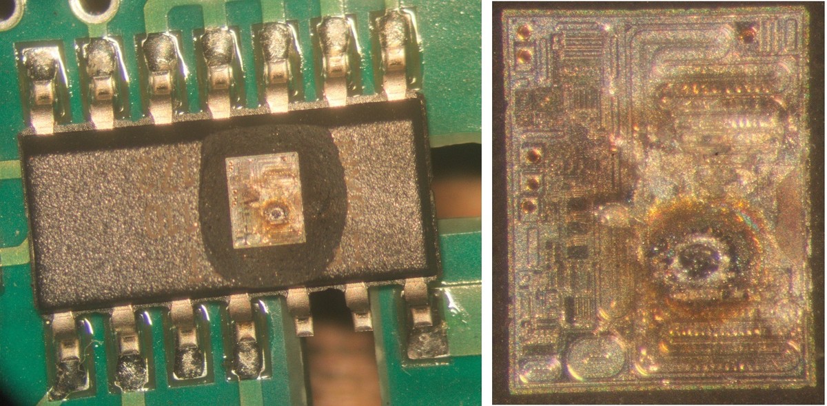

Vermutlich hat ein kräftiger Transient aus dem Netz deinen Regler
gekillt. Passiert gerne, wenn die Versorgung einer induktiven Last
in der Nähe einem Ausfall hat, die Last aber noch im Stromkreis
ihre gespeicherte Energie abgeben kann.
Ich hab einem Fall erlebt, wo in einem Straßenzug mal eine 10kV-
Erdmuffe explodiert ist, was dann so einige elektronische Geräte,
die gerade in Betrieb waren, also so Heizungsregelungen und
elektronische Klingelanlagen gekillt hat.

Noch was: anhand des Shunts ("großer" SMD Widerstand neben dem defekten
IC) könnte man sagen welcher TEA152xT es ist. Leider ist der Wert auf
dem Foto nicht gut zu erkennen.
Gast #4635362
Martin schrieb:
> Klingt interessant. Ich wüsst jetzt nicht welche große Induktivität da
> in der Nähe gewesen sein soll. Zumal mir auch keine Erhöhte
> Sterblichkeit von Elektronik bei uns bekannt ist.
Die muss nicht groß sein. Allein die Drossel einer relativ nahen
Leuchtstoffleuchte kann da schon reichen.
Ein entfernter Blitzeinschlag in die Freileitung wäre auch denkbar.
Das Schadensbild deutet klar auf Überspannung hin.
Gast #4635406
Hallo nochmal,
ist der 1,0 Ohm Widerstand (1R00) gemeint?
Die Maschine ist übrigens
Mod: W3823 W3000GalaGrande
Type: HW09-2
Werde mal morgen bei Miele anrufen und fragen was die Platine kostet.

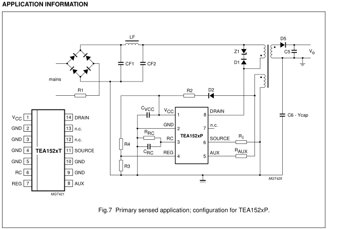

Überprüfe die Bauteile, die an Pin1 hängen. Vielleicht ist die
Spannungsversorgung für den Chip nicht mehr in Ordnung und er hat mehr
als 40V abbekommen.
Mach nochmal ein Foto von dem chip, auf dem die Außenbeschaltung
erkennbar ist. Um die Reste der Bauteilbezeichnung entziffern zu können,
ist Kreidestaub sehr hilfreich.
Wenn der tatsächlich 1 Ohm hat, dann ist da ein TEA1521T vorgesehen.
Solche gibts zur Zeit bei eBay im Zehnerpack zu angemessenem Preis, mit
Standort Deutschland. Aus China kann man Einzelstücke auch günstiger

Die Schaltung (aus Datenblatt vom TEA152xP) verstehe ich nicht ganz.
Aber klar wenn R2 oder D2 einen Defekt haben wird der zukünftige TEA152
IC genausowenig funktionieren wie der jetztige.
Alternativ kann ich auch nochmal versorgen und direkt an Pin1 messen was
da so ankommt.
Auf Pin1 sollen ja max +40V DC anliegen.

Ich hab jetzt mal die Spannung an Pin1 gemessen, die beträgt 0V DC, 0V
AC wenn ich die Platine mit 230V speise.
Gast #4635605
- kaputten Schaltkreis auslöten
- Dioden und Widerstände im Umkreis prüfen (Plausibilität, Dioden
sollten keinen Kurzschluss haben / Flussspannung messbar sein,
Widerstände nicht über Wert sein)
#4635690
