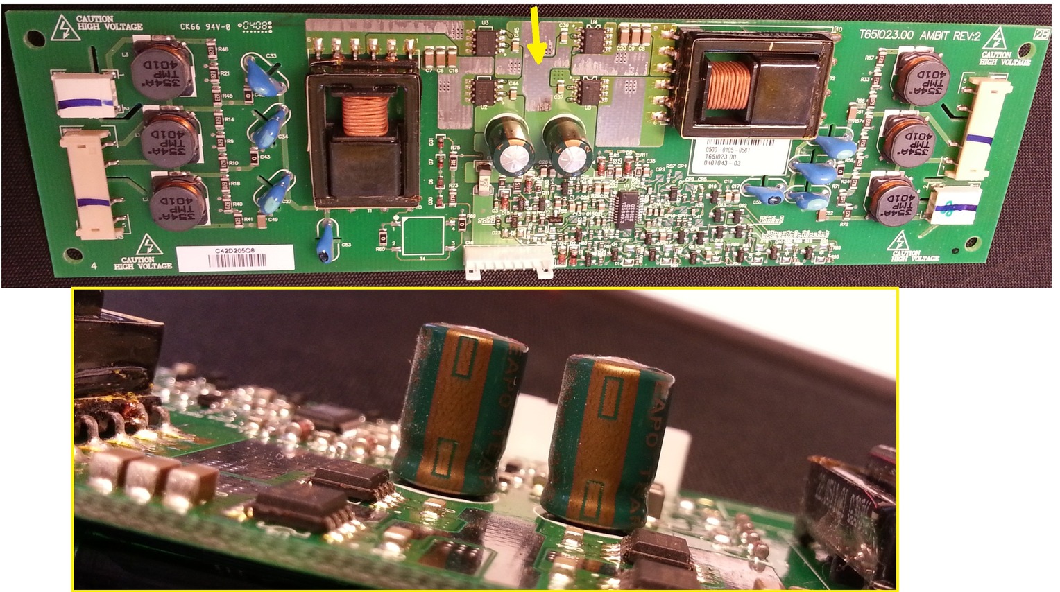

ich habe hier mehrere Fujitsu Siemens SCENICVIEW P20-1.
Es handelt sich dabei um ältere 20" VA-Panel Monitore mit 1600x1200.
Wert sind sie nichts mehr, aber meiner Meinung nach jedem 16:9 TN
Monitor vorzuziehen.
Das einzige Problem ist dabei sie haben alle das selbe Leiden, die Elkos
der Inverter (Treiber für die Hintergrundbeleuchtung) werden defekt.
Vor ca einem Jahr habe ich bei einem Monitor die Elkos getauscht, gegen
normale Elkos. Jetzt ist mir dieser Monitor wieder ausgefallen mit dem
selben Problem, die Beleuchtung geht nicht mehr.
Die Originaltypen sind 220µF Teapo:
https://www.google.at/#hl=de&q=teapo+sc+105&spell=1&sa=X&ei=f4RVUfmbAeuL4gS-yICwBg&ved=0CCoQBSgA&bav=on.2,or.r_qf.&bvm=bv.44442042,d.Yms&fp=2af53947f34ad932&biw=1760&bih=1007
Scheinbar spezial HF-Elkos, werden trotzdem mit der Zeit defekt. Ich
nehme mal an die Beleuchtung wird bei Standard Elkos (hoher ESR) wieder
genausoschnell defekt und wird wahrscheinlich nicht mehr so hell gehen.
Gibts besseren Ersatz wie die SC Serie von Teapo?
Bild im Anhang der unverbastelte originalzustand, wahrscheinlich defekte
elkos

Sind wieder die Elkos das Problem, oder liegt es diesmal wo anders?
Auch die Röhren sind irgendwann verbraucht.
Wenn man nicht weiß woran es liegt, kann man auch nicht sagen, ob
bessere Elkos helfen.
Grundsätzlich müssen es Low-ESR-Typen sein. Eine größere
Spannungsfestigkeit und damit größere Bauform verhilft auch zu einem
längeren Leben.

Hast du dir die Elkos angesehen? Wenn nicht würde ich das als Erstes
machen.
Es wäre doch komisch, wenn die originalen Elkos einige Jahre halten und
deine dann nur ein einziges Jahr.
martin schrieb:
> 865 Ripple, 0.08 ESR
Schreibe die Einheiten dazu, sonst weiß kein Mensch, was du meinst.
> höherer ripple [Strom] = besser?
Ja
> niedriger ESR = besser
Ja
Am wichtigsten sind aber erstmal die Werte für Spannung und Kapazität.
Da schreibst du leider nichts dazu.
Achte darauf, dass deine Ersatzelkos mechanisch größer sind, dann halten
sie auch länger. Auf keinen Fall kleinere einbauen, sonst stehst du bald
wieder vor Problemen.

Der Verbaute Typ ist ein 220µ 25V RM3,5mm mit 12mm Länge und 8mm
Durchmesser. Er hat einen ESR von 0,12 Ohm und einen Ripple Current von
620 mA/rms.
Mehr Kapazität = besser ... ist für mich nicht logisch, gerade bei
Schaltnetzteilanwendungen (oder sowas ähnliches). Kann ich da bedenkelos
einen mit 330µF auch nehmen, sofern der Rest passt?
Von Vishay habe ich noch einen gefunden der mit 0,75€ nicht gerade
"billig" ist. Die Daten können sich auch sehen lassen: 220µF, 35V, 830mA
Ripplestrom und 84 mOhm ESR (!).
Link:http://www.conrad.at/ce/de/product/446083/
Stellt sich die Frage ob einer mit höherer Kapazität besser ist, aber
ich denke der Vishay ist eine gute Wahl.
> 620 mA/rms.
Dann ist der von Yageo eine gute Wahl, weil von den Daten her besser.
Meistens geht das tatsächlich, wobei ich eher eine höhere
Spannungsfestigkeit empfehle, die geht auch mit einer höheren
Lebensdauer einher.
Ist von den Daten allerdings auch nicht besser als der von Yageo, das
macht also keinen Unterschied.
Allerdings könnte die Bauhöhe von 16 mm zu hoch für das Gehäuse sein.
Die Kapazität ist an der Stelle nicht das Wichtigste, denn sonst würden
die Geräte viel eher ausfallen. Es geht da um mehr Kapazität, weil ->
größere Bauform -> kleinerer ESR -> weniger Eigenerwärmung -> höheres
Rentenalter.
Ein Elko mit selber Kapazität und Spannungsfestigkeit, aber größeren
mechanischen Ausmaßen würde die selben Vorteile bringen.

Habe auch das Problem dass nach 2 Sekunden alles dunkel ist.
Habe testweise die Helligkeit im OSD mit hilfe einer Taschenlampe auch
100% gedreht und siehe da er funktioniert
Gast #6650983
Wenn nach 2 sec alles dunkel wird, ist vermutlich mindestens eine Röhre
platt.
Das ist in etwa die Zeit nach der die Schutzschaltung in der
Spannungsversorgung anspringt und den Strom der Röhren überwacht.
Die Helligkeit auf Maximum stellen ist also eine sehr kurze Lösung.
