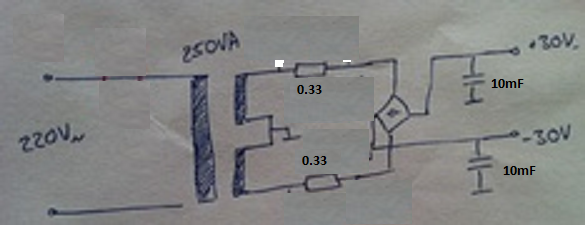

ich bastel gerade an einem Netzteil nach den Manieren des Quick and
Dirty für meine Bachelorarbeit und habe dabei die folgende Schaltung
aufgebaut:
https://mail-attachment.googleusercontent.com/attachment/u/0/?attid=0.1&disp=emb&view=att&th=1402a9230858db3c&sadnir=1&saduie=AG9B_P9Geik0V6Ti1B76kt-Z5osA&sadet=1375103901611&sads=Y620FVwbfNahHYbuOzr8E5jtUoo
Das Problem was ich zu Anfang hatte, war das die knapp 30000uF beim
Aufladen den FI-Schalter haben kommen lassen. Also habe ich der
Schaltung die beiden 22\Ohm Widerstände verpasst um dieses Problem zu
beseitigen. Jetzt frage ich mich allerdings, wie viel Strom da
primärseitig fließt, da viele Leute davon berichten, dass bei
Transformatoren mit mehr als ein 1kVA der FI-Schalter kommt, selbst wenn
der Trafo sekundärseitig im Leerlauf ist und deswegen mit einem NTC der
Einschaltstrom primärseitig abgebremst wird.
Kann mir einer sagen ob ich mir da Sorgen machen muss oder obs bei
meinem 250VA Trafo (2x 115V und 2x22V) da nichts zu bedenken gibt (am
liebsten mit nem warum ;) )

Ich würd mich eher mal fragen, warum der FI auslöst. Der Link
funktioniert nicht, aber ich schätze mal, du hast Primärseitig nur L1
und N verbunden, oder auch noch PE irgendwo? FI sollte ja nur bei einem
Strom >30mA über PE auslösen...
Wenn du mit FI den LS-Schalter meinst: Der löst bei einem zu hohen Strom
aus. Ohne Schaltplan kann ich nix genaues sagen, aber ich vermute mal,
du hast irgendwo einen Brückengleichrichter mit Kondensatoren aufgebaut,
im Einschaltmoment sind die Kondensatoren praktisch Kurzschlüsse und nur
durch den ESR begrenzt, was den großen Strom erklärt.
Gruß Christian

Hm dann lade ich es doch lieber nochmal hoch, aber wie du schon vermutet
hast, ist es eigentlich nur der Brückengleichrichter und halt 30000muF
die sekundärseitig nen kurzschluss machen. Sind diese erstmal geladen
ist auch der FI in der Haussicherung zufrieden.
Hatte das noch nicht mit den Trafos hier zu Hause probiert, sondern
bissjetzt nur mit zwei Trennstelltrafos.

hm tjoar ist ne schöne Schaltung und langfristig soll es auch in die
Richtung gehen. Ich hät nur gerne mal nen Plan ob ich den NTC nicht auch
einfach weglassen kann. Ich glaube ich werds einfach ausprobieren und
wenns die Sicherung weg reisst weiter denken. Nen Kumpel hat das
Netzteil sehr ähnlich aufgebaut nur mit 10000uF und nem 80VA Trafo. Das
Netzteil läuft problemlos ohne jegliche Widerstände...

@Löti: Wie kommst du jetzt auf die Schaltung? Warum 0.33Ohm und ohne
Schalter?
Meine Idee war halt, dass ich den Strom mit den 22Ohm Widerständen
sekundärseitig auf 30/22 = 1.36A reduziere und somit über die Leistung
meinen Strom an der primärseite auf 30^2/22 = 41W => 41/220 = 0.186A
reduziere, womit mir doch auf keinen Fall mehr ne Sicherung kommen
sollte.
Prüft der FI wirklich den PE Leiter? Ich dachte der schaut wie viel
Strom geht rein und wie viel geht raus? Ich werde hier immer verwirrter
:( Wegen dem FI macht man doch überhaupt ne Eingangsstrombegrenzung.
Weil der eben so hoch ist und die Sicherung zermürbt oder nicht?

> Warum 0.33Ohm und ohne Schalter?
Zur Reduzierung der Verlustleistung des Gleichrichters und Trafos.
Die Erklärung findest Du in meinen Link
Wenn der FI fällt ist die kapazitive Kopplung des Trafos an PE zu hoch.
Das hat mit dem Einschaltstrom nix zu tun sondern der Montage des Trafos
und der Elkos im geerdeten Gehäuse.
Wenn der LS fliegt is' es der Einschaltstrom. Bei einen 250VA
Ringkerntrafo kann ein "empfindlicher" LS schon mal fliegen.
Grüße Löti

Hm ... dann scheints doch der LS zu sein ... bin halt doch noch mehr
Theoretiker als Elektroniker ^^ dachte die kleinen Schalterchen im
Sicherungskasten sind allet FI Schalter ... wobei das sind die mit dem
richtig dicken Kasten wa?!
Empfiehlt es sich denn dann nur einen Widerstand auf die primärseite zu
packen und den via Schalter später kurz zu schließen? Sekundärseitig
habe ich dann doch wieder nen kurzschluss der nicht gut ist oder?
#3259620
> FI Schalter ... wobei das sind die mit dem richtig dicken Kasten wa?!
Jear, you got it!
Nein Du sollst einen sich selbst erwärmenden NTC vorschalten. Der
verhindert, solange er noch kalt ist, einen zu hohen Trafostrom.
> Sekundärseitig habe ich dann doch wieder nen kurzschluss der nicht gut
> ist oder?
Genau, daher auch die permanenten 0R33.
Grüße Löti

da hab ich ja ordentlich was verwechselt. Jut dann gehts mal schnell
Richtung Conrad, NTCs kaufen ...
Die 0R33 Widerstände müssen dann aber ganz schön Leistung können wa? Das
doch dann quasi U^2/R also 30^2/0.33 = 2.7kW ... zumindest extrem kurz.
Deswegen kamm ich auf die 22Ohm, da es dann nur 40W sind.

Wie schauts aus mit der Leistung für den 0.33Ohm Widerstand? Wo ist der
nonsens in meiner Rechnung, wo der realistische Wert?
Kannst Du über den durchschnittlichen AC-Strom berechnen.
