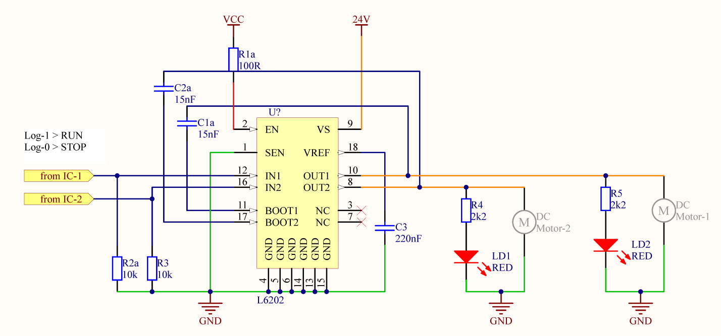

#4313938
@ Dusan (Gast)
Fast OK.
Da du nur Vorwärts und Bremsen willst, reicht ein Kanal. Sprich, OUT2
offen lassen und den 2. Motoranschluß auf GND klemmen. Damit entfällt
auch C1.
EN muss auf +5V (HIGH), sonst ist dein Treiber deaktiviert.
C3+R3 kann man weglassen, die braucht man nicht wirklich.

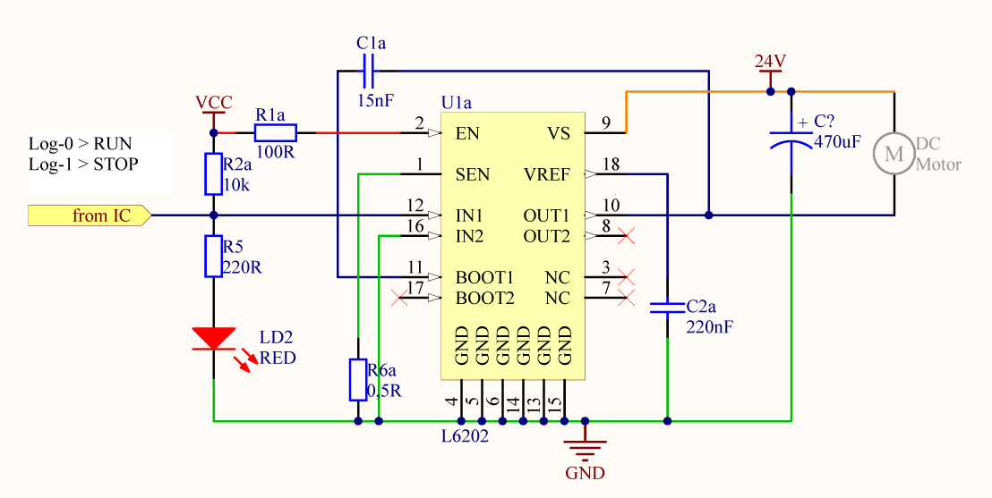

Gast #4314201
Hallo Falk :),
noch mal vielen Dank für deine Anweisungen. Ich denke ich habe jetzt
richtig verstanden. Es ist dargestellt in neuer Schemata - Bild-1.
Da ich den zweiten Kanal frei habe, kann ich den auch nutzen, und einen
anderen Motor antreiben - Bild-2. Ist das korrekt?
Gast #4314231
Du kannst es wie gezeichnet machen.
Allerdings hat eine Schaltung mit L620x, bei der der Motor mit einem
'0'-Signal eingeschaltet wird, einen gewissen Vorteil. Über einen
kleinen Widerstand (0,1 - 1 Ohm) in der Sense-Leitung kann man den
Motorstrom messen und auf Überlast testen. Dazu müssen R2 nicht nach GND
sondern Vcc und der Motor ebenfalls nicht nach GND sondern +24
geschaltet werden.
Falls Du einen µC zur Ansteuerung verwendest, lege IN1 möglichst an
einen PWM-Ausgang. Das hält die Möglichkeit offen, später die
Geschwindigkeit vorzugeben bzw. Anfahren und Bremsen mit einer Rampe zu
steuern.
#4314232
@ Dusan (Gast)
Ja, das passt. Allerdings würde ich die LED + Vorwiderstand nicht
parallel zum Motor hängen sondern an den IN Eingang. Denn die Spannung
am Motor ist nicht nur hoch sondern auch "schmutzig". Praktisch wird es
funktionieren, es ist mehr eine Schönheitsfrage.
Ein Elko von vielleicht 470-1000uF an VS wäre sinnvoll, um die
Pulsströme beim Einschalten des Motors etwas abzufangen.

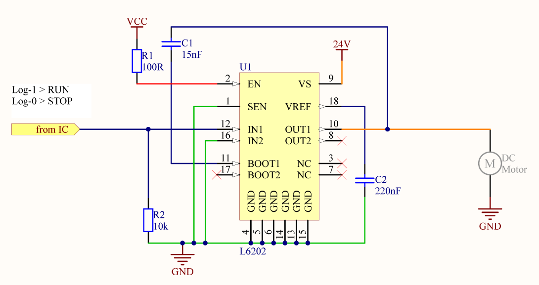

#4314387
@ Dusan (Gast)
>aha, meinst du sooo...?
Es  geht auch so. Aber warum änderst du denn wieder fast alles? Lass
dich nicht sinnlos vollabern! Du braucht für deine Anwendung keine
Strommessung. Also lass den Motor an GND und nimm wieder einen Pull Down
am IN Eingang.
Gast #4314409
Hallo Falk,
du hast recht. Ich brauche wirklich nur ein richtig ordentlichen STOP.
Was heißt, es muss nicht sofort stehen bleiben, aber soll auf keinen
Fall so wie jetzt sein , dass es nach ausschalten noch 10 Grad weiter
macht. Jedoch, da ich es ändern werde, will ich es gescheit machen.
