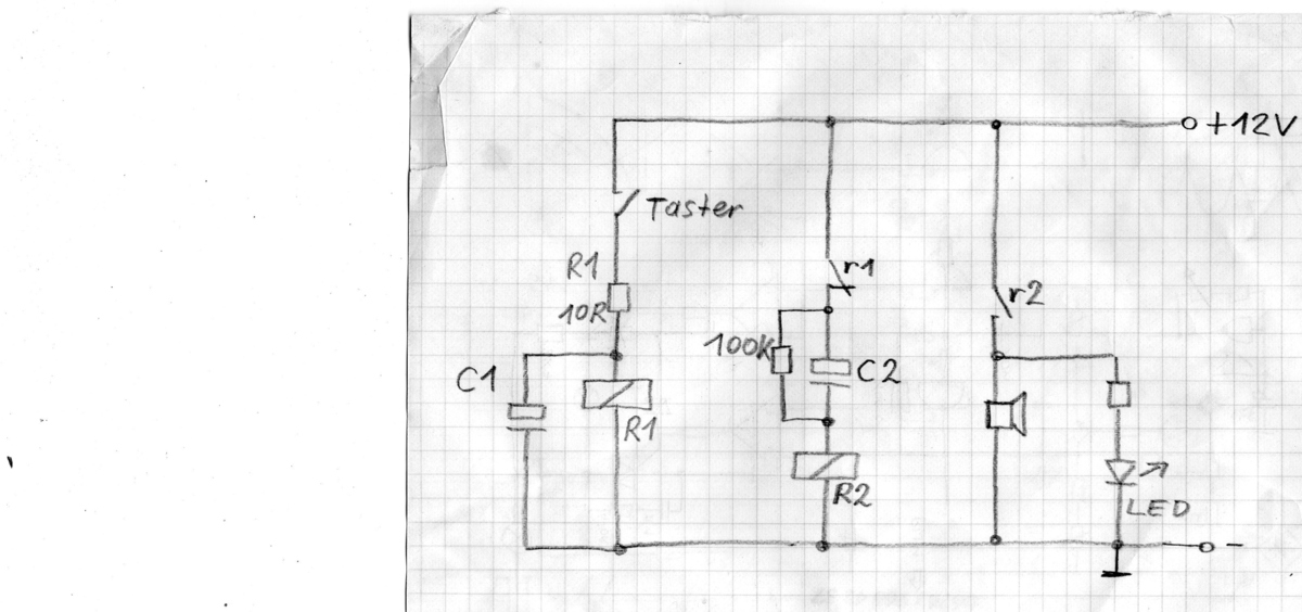

"Baue eine Schachuhr mit einem intigrierten Timer. Wird der Knopf
gedrückt startet der Countdown von 10 Sekunden. Nach diesem 10 Sekunden
soll ein optisches und akustisches Signal darauf hinweisen, dass die 10
Sekunden abgelaufen sind"
Die Verwendung von vorgedruckten Platinen und ICs sind ausdrücklich
NICHT gestattet. Man soll in die Platine die Bauteile selbst einsetzen,
verlöten etc. Ich weiß, macht man heute natürlich alles anders. Aber so
lautet halt die Aufgabenstellung.
Ich habe mir hierzu ein paar Überlegungen gemacht (mit Hilfe einer
anderen Person).
Verwendete Bauteile:
Lochrasterplatine
Taster
Elektrolytkondensator
Widerstand
Summer (akustisches Signal nach Ablauf der 10 Sekunden)
LED    (optisches Signal nach Ablauf der 10 Sekunden)
9V Batterie
Batterieclip
Diverse Widerstände
Kleinstbauteile
hier meine Überlegungen zu der Schaltung an sich:
Die Aufladung des Kondensators wird durch den Knopfdruck gestartet. Die
Aufladungsdauer wird durch den Widerstand geregelt. Der Kondensator gibt
nach einer gewissen Zeit seine Spannung ab. Der Transistor wird durch
die abgegebene Spannung des Kondensators geschaltet. Dadurch schließt
sich der Stromkreis mit einer eingebauten LED und Summer. Die LED
leuchtet und der Summer piept.
Hier bleiben aber noch Fragen offen:
1. Wie schält man das RC Glied durch den Tastendruck
2. Wie kann man es realisieren, dass der Timer 1x bei Tastendruck
abläuft?
3. Wie realisiere ich die 10 Sekunden (angebliche Formel 5 x tau x C)
4. Wie schalte ich meinen Schaltkreis mit LED und Summer durch das RC
Glied
5. Wie sinnvoll ist eine monostabile Kippstufe?
Das Hauptproblem ist natürlich die Schaltung an sich.
Kann die Schaltung so funktionieren?
Habe ich was außer Acht gelassen?
Wie kann man die Fragen lösen?
Wie kann man den Schaltplan gestalten?

#4345770
Das ist ein Schaltbild mit zwei Led. Die rechte, D2 ist rot, und
parallel zu D2 und R4 den Summer für 9V. Die linke Led machst du grün.
Nach Tastendruck leuchtet die grüne Led für 10sek, dann die rote Led und
der Summer.
Wenn die rote Led und Summer auch nur eine bestimmte Zeit leuchten,
summen sollen, bedarf es noch einer Erweiterung der Schaltung.

Gast #4345778
Das hat mir wirklich sehr weitergeholfen, vielen Dank!
Wie lange würde dann die rote LED und der Summer leuchten bzw piepen? So
lange, bis man den Taster erneut drückt?
#4345782
@Tobias (Gast)
Ja. Wenn man das nicht will, braucht man ein 2. Monoflop, das die
Leucht- bzs. Summerdauer begrenzt. 74HC123 ist dein Freund, dort sind 2
Stück drin.

Gast #4345825
Man schliesst den Kondensator mit dem Taster kurz, so daß er sich
entlädt und dann 10 Sekunden braucht, bis er über den Widerstand so weit
aufgeladen ist, daß deine Schaltung schält, äh, umschaltet.
> abläuft?
Siehe oben,
Die Formel ist unpassend, Notfalls hilft ausprobieren.
> Glied
Kommt drauf an, für welche Spannung und welchen Stromi der Summer ist,
Notfalls schaltet man beide parallel, wobei die LED einen Vorwiderstand
bekommt.
Das IST eine monostabile Kippstufe, denn so ist deren Funktion, egal aus
welchen Bauteilen.
Natürlich bekommst du keine hübschen Ziffern die von 10 bis 0 zählen.
Bleibt die Frage, wie genau man schaltet, d.h, wie genau die Zeit
eingehalten wird. Die Batterie entlädt sich von 9V auf 5.6V. Dabei
sollte wohl die Zeit nicht verändert werden, zumindest nicht um mehr als
1/2 Sekunde. Damit entfällt die einfache Schaltung, die nur die
Schwellspannung eines Transistor (ca. 0.7V) verwendet.
Etwas aufwändiger aber deutlich genauer ist die Schaltung eines
Vergleichers, die die Spannung am Kondensator C mit der Spannung eines
Spannungsteilers R4/R5 vergleicht:

Nimm 2 Relais, 3 Widerstände und 2 Elko, 1 Taster und 12 Volt Batterie
(Akku)
Bei Anlegen der Betriebsspannung wird C2 aufgeladen - R2 zieht an
und schließt den Kontakt r2.
Dieser schaltet den Summer und die Led an, und zwar solange, bis
C2 aufgeladen wird.
Danach fällt das Relais R2 ab und Kontakt r2 öffnet sich.
Summer und Led sind dann ausgeschaltet.
So, und nun drückst du auf den Taster, über Widerstand R1 wird nun
C1 aufgeladen und gleichzeitig zieht Relais R1 an, öffnet den Kontakt
r1 (Ruhekontakt), dabei wird C2 über den 100K Widerstand entladen.
Je nach Dimensionierung von C1 hält das Relais nach Loslassen des
Tasters solange, bis der Haltestrom unterschritten wird (weil sich der
Elko über die Spule entlädt. Dann fällt es ab und schließt den Kontakt
r1,
wobei C2 über die Spule von Relais R2 geladen wird. Relais R2 zieht an,
und zwar so lange, bis C2 aufgeladen ist.
Gleichzeitig ertönt der Summer (12 V) und die Led leuchtet auf.
Ist C2 aufgeladen, fällt der Haltestrom von R2 und Summer und Led sind
wieder aus.
Durch etwas Experimentieren mit verschiedenen Elkos kannst Du die
Zeiten so wählen, dass z.B. nach 10 sek. der Summer und die Led für
z.B. 2 Sek. angeschaltet werden.
Alles klar?
Sollte den Lehrer schwer beeindrucken, da Du dafür keine ICs oder
Transistoren verwendest.
Bei den Elkos fängst am besten mit 470 uF an und kannst ja erhöhen oder
parallel schalten...
Viel Spaß und schöne Grüsse
Mani

Hi e-doc,
jetzt habe ich endlichen einen konkreten Schaltplan mit einer
vergleichsweisen simplen Schaltung (und Erklärung), die ich auch selbst
nachbauen kann. Genial!
Du glaubst mir gar nicht, wie sehr Du mir damit die Angst und den Stress
vor der Prüfung nehmen konntest. Ein GROßES DANKE dafür.
Gruß,
Tobias
Gast #4349311
Ich habe noch nachträglich eine kleine Frage bezüglich der
Spannungsversorgung.
Diese beträgt in deiner Zeichnung 12V. Gibt es dafür einen speziellen
Grund?
Die Spannung von 9V wäre für das Projekt wesentlich praktikabler, da
diese mit handelsüblichen Blockbatterien herzustellen wäre.
Ist es möglich, die Schaltung auch mit 9V zu betreiben? Und wenn ja, wie
würden sich dadurch die Widerstandswerte verändern?
Liebe Grüße,
Tobias

Hi, erstmal danke für alle Antworten.
Teo D. schrieb:
> Vergiss den Blödsinn mit den Relais, das wird nix. Bei den 10s wirds
> auch ziemlich ungenau, mit +-20-30% musst Du rechnen.
> Da hilft es das Zeitbestimende Glied (R und C) aus dem Leistungs-Teil
> zu nehmen und die Schaltschwelle von einem Schmitt-Trigger bestimmen zu
> lassen.
Nur damit ich es richtig verstanden habe..
(meine Fragen beziehen sich auf die Schaltung im Anhang. Gezeichnet von
Mani W. [e-doc] )
1.)Ich sollte das RC-Glied durch einen Schmitt-Trigger ersetzen, weil
das ganze sonst zu ungenau werden könnte?
2.) D.h. ich könnte die Schaltung übernehmen und anstatt dem RC-Glied
den Schmitt-Trigger dazwischenschalten oder brauche ich hierfür wieder
eine komplett neue Schaltung?
3.) Welchen Grenzwert sollte ich für den Schmitt-Trigger wählen? (Bei
einer Spannungsquelle von 12V)
4.) Benötige ich 2 Schmitt-Trigger oder reicht hierzu ein Trigger aus?
Grüße,
Tobias

bauen, ohne Transistoren und ohne Arduiono, etc...

Und ja, 12 Volt deshalb, weil es genug 12 Volt Relais gibt um
wenig Geld, mit denen man sehr wohl die Anforderungen des TE
erfüllen kann...
Aua, aus der Frage kann man schon ablesen,
dass das Ganze eine Etage zu hoch ist.
Lass Dir von jemand die komplette Schaltung vorkauen
oder schmeiss es dem Teacher vor die Füsse.

#4350484
1.) Wenn du es ganz genau brauchst, dann ist ein RC-Glied nicht
geeignet.
2.) Wenn du es mit Schmitt-Trigger machen willst, dann kannst du gleich
ohne Relais arbeiten. Du brauchst dann eine komplett neue Schaltung.
#4350509
Bau erst mal die simple Lösung mit den Relais auf. Wenn das
funktioniert, Du noch Lust und Zeit hast, die Lösung mit Halbleiter.
Dann hast Du eine Schaltung völlig OHNE Halbleiter, mit Mechanik und
eine mit, dafür ohne Mechanik.
Gast #4350584
Wie bitteschön soll er eine untaugliche Lösung mit 0,15 Farad/12V Elko
aufbauen können ?
Bevor er 1/10 des Elkos gekauft hat, ist sein Portemonnai leer.
Vor ein par Tagen warst du noch schlauer:
#4350653
> aufbauen können ?
Ich weiß nicht woher der Unfug mit den 150000µ kommt. Bevor man so etwas
verbreitet sollte man es zumindest ausprobieren. Mit einem
Miniaturrelais mit 830Ohm und einem 2200µ Elko bringt man eine
Verzögerungszeit von 4 Sekunden zusammen.
Für einen kommerzielle Schaltung ist so etwas klarerweise vollkommen
ungeeignet, als Demoobjekt aber sehr gut brauchbar.
#4350804
Nur so zur Wiederholung!
Teo D. schrieb:
> Hubert G. schrieb:
>> Da muss ich dir widersprechen. Habe es gerade ausprobiert, das Relais
>> hat 750 Ohm, mit 2200µ hält es etwa 3 Sekunden.
> Ja, irgend was ist da beim rechnen wohl schief gelaufenen :/
> Sorry für den "Blödsinn".
Ja ja, Praxis und Theorie. Die sonst üblichen Annäherungen zur
Berechnung, taugen hier halt nich.
Bin mit einer nicht vorzeigbaren abschätzungsberechnung, bei 9V
750-Ohm Abfallspannung 2,5V, auf ca. 7.500µF gekommen.
Die Praxis, mit 9V 10.000µF 680 Ohm, hat gezeigt bis 2,5V dauert's ~11s.
Bei 12V ~15s.
Mit den 9V Block Dinger wird das nix werden. Du müsstest da so um die
10 zusammen hängen, damit sich der dicke Elko schnell genug auflädt!
So 2A sollte man da schon reinjagen können. Sonst simmt's mit den 10s
nich, wenn zu kurz gedrückt wird und 2-3s Taste drücken müssen, ist wohl
nicht im sinne des Erfinders.
Aufpassen bei der Schalter Wahl, dass der das auch ab kann.
Du musst natürlich bei der Wahl der Relais unbedingt darauf achten das
es wirklich "LOW-Power" Typen sind und das Relais auch noch bei <2,5V
angezogen bleibt (Abfallspannung)!
#4351526
Man kann mit unterschiedlichen Relais von Mini bis xxx
experimentieren, aber der Spulenwiderstand sagt nicht unbedingt
etwas aus über erreichbare Zeiten, außer bei ein und demselben
Typ...
Die Haltekräfte sind bei jedem Hersteller und jedem Relaistyp
unterschiedlich, also auch unterschiedliche Zeiten.
Das kann nur ausprobiert werden, wie dem TE vorgeschlagen...
Mani
#4351542
Aussagen wie:
Sind für 'n Arsch. Sorry wegen der harten Formulierung.
Richtig muss es heißen:
Bei einer Spannung von: ??? V
Mit einem Relais vom Typ: ???
Und einem Kondensator mit GEMESSENEN: ??? µF
Wurde die Verzögerung ??? s
Ermittelt.
Das einzige, was sich halbwegs genau vorhersagen lässt ist die Spannung.
Der Spulenwiderstand des Relais liegt im Bereich von: "ca."
 und der Hersteller ist: "Geht keinen etwas an".
Wie's mit den definierten Kapazitäten bei großen Kondensatoren aussieht,
kann man in jedem guten Datenblatt nachlesen.
