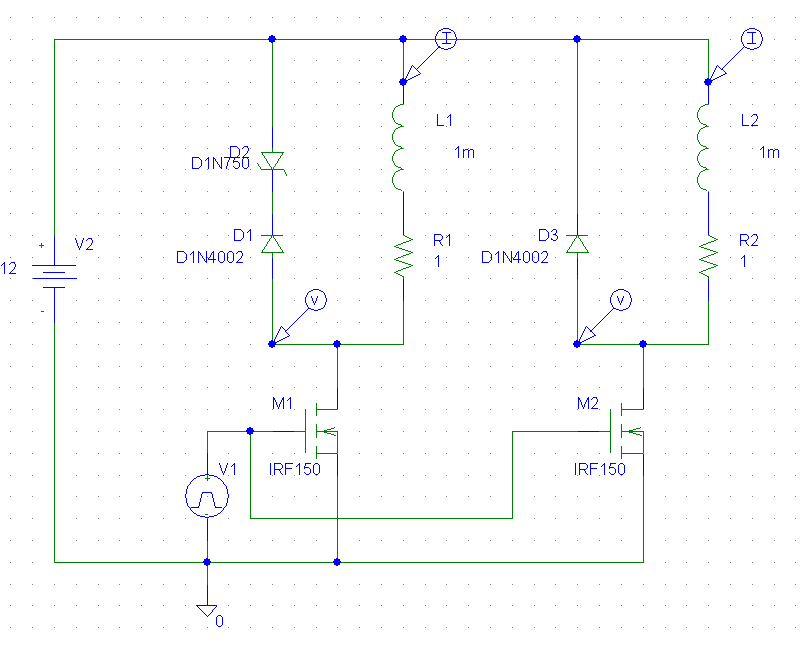

ich möchte eine Einspritzdüse per Mosfet schalten. Anbei mal mein
bisheriger Schaltplan.
Spule: 1 Ohm - 12 Volt
Frequenz max. 50Hz. Kein PWM (peak & hold).
Ich habe mir andere Beiträge im Forum angesehen und dort wird immer eine
Z-Diode in Reihe zur Freilaufdiode empfohlen.
Hierzu meine Fragen:
Brauche ich die Z-Diode in diesem Fall? Wenn ja, wo bekomme ich eine
Z-Diode für 12 Ampere?
Soweit ich weis muss die Freilaufdiode (und dann auch die Z-Diode) den
Strom der Spule aushalten.
Der Treiber ist ein ICL7667.
Mosfet IRL1404.
Hier noch die Daten zum Mosfet damit nicht unnötig gesucht werden muss:
RDSon: 4mOhm
VDS: 40V
Avalanche Current: 95A
Repetitive Avalanche Energy: 20mJ
Single Pulse Avalanche Energy: 620mJ
An OUT5 & OUT6 ist ein Microcontroller mit 3,3 Volt.

kommt drauf an, wie schnell dein strom nach dem sperren des FETs
abfallen soll. kannst auch ein wiederstand nehmen...

#4560330
@ Matze (Gast)
Induktivität?
Auch das ist im Endeffekt eine PWM, denn ich glaube nicht, daß die
Einspritzdüsen dauerhaft Strom sehen wollen. Die werden doch mit Pulsen
von ein paar Millisekunden angesteuert.
Zum schnellen Abfall der Spule.
Wahrscheinlich.
>Wenn ja, wo bekomme ich eine Z-Diode für 12 Ampere?
Es gibt Suppressordioden, das sind praktisch sehr leistungsfähige
Z-Dioden.
P6KExxxCA oder 1.5KExxxCA
Die sind bidirektional sperrend, da braucht man keine normale DIode in
Reihe
Der Klassiker. Denk dran, der invertiert.
>Mosfet IRL1404.
>RDSon: 4mOhm
>VDS: 40V
Totaler Overkill. Man braucht keinen 4mOhm Monster-MOSFET, um lausige
12A pulsartig zu schalten. Da reicht ein 0815 MOSFET mit 30-50mOhm.
> Z-Dioden.
Ahh! Wonach die Spannung auswählen? Bei 12 Volt Betriebsspannung
(Netzteil) die P6KE15CA? Aber wenn ich mir das Datenblatt (Reichelt) so
ansehe habe ich keine Ahnung ob die das aushält. Wonach muss ich da
gucken?

Also wenn Deine Einblassventile wirklich nur R=1Ohm haben dann gute
Nacht bei Dauerbestrommung.
P = U^2 / R = 144W  Verlustleistung wenn die Ventilnadel angezogen
ist...
Bei 3.000upm und 8ms Einblaszeit ergibt das eine mittlere Leistung von
57,6W. Heizleistung, (ab-)Wärme, pro Ventil !
OK, so kann man bei LPG nach den Kaltstart den Verdampfer
unterstützen...
Bei Einspritzventilen hat die Freilaufdiode von 2ms Ansteuerung auf 9ms
verlängert.
(Meine Ventile hatten 15,9Ohm und sind nicht Durchgebrannt)
Ein "schnelllöschen" bei 70V machte die original Einspritzung,
da ist das verzögerte Abfallen des Anker im zweistelligen µS Bereich.
Du willst die in der Induktivität gespeicherte Energie loswerden :
t = W / (U * I) = (1/2) * I^2 * L
Freilaufspannung bei Deiner Diode -> 0.7V
Meine Löscherei passiert mit      -> 70V
Das wäre Faktor 100 !
Obige Gleichung ist nur ein "Schätzeisen" aber für Dich und zum Zeigen
des Problem genau genug.

Je nachdem kann man den Avalanche Effekt des Mosfet nutzen.
(wenn er so spezifiziert ist)
Die Nummer von Falk mit der Transildiode taugt auch.

Jain. Der größte Nachteil dieses FETs ist die geringe Sperrspannugn von
40V.
Der MOSFET muss die Summe aus Versorgungsspannung + Z-Spannung + Reserve
aushalten. Bei einem 40V MOSFET kann die Z-Diode max. 28V haben, real
eher 20V. Wenn es schnell sein soll würde ich einen 100V MOSFET + 70V
Suppessordiode nehmen.
>gucken?
Peak Pulse Current.
> aushalten.
OK. Verstanden.
Ich verstehe einfach nicht warum die Spannung der Suppessordiode eher
"hoch" sein sollte. Wäre es nicht besser die so niedrig wie möglich zu
nehmen? Damit ein hoher Strom fließt und die Energie schnellstens
abgebaut wird?
Und bei über 40V sollte der MOSFET doch leitend werden und im "Avalanche
Betrieb" auch einiges "aushalten"?
> abgebaut wird?
Habe ich hier den Wurm drin?
I=U/R
Also bei einer Freilaufdiode mit 0,7V
0,7 / 1 = 0,7A
Diode mit 70V:
70 / 1 = 70A
Dadurch fließt ein 100 Fach höherer Strom und dadurch bricht die Energie
in der Spule schneller zusammen?

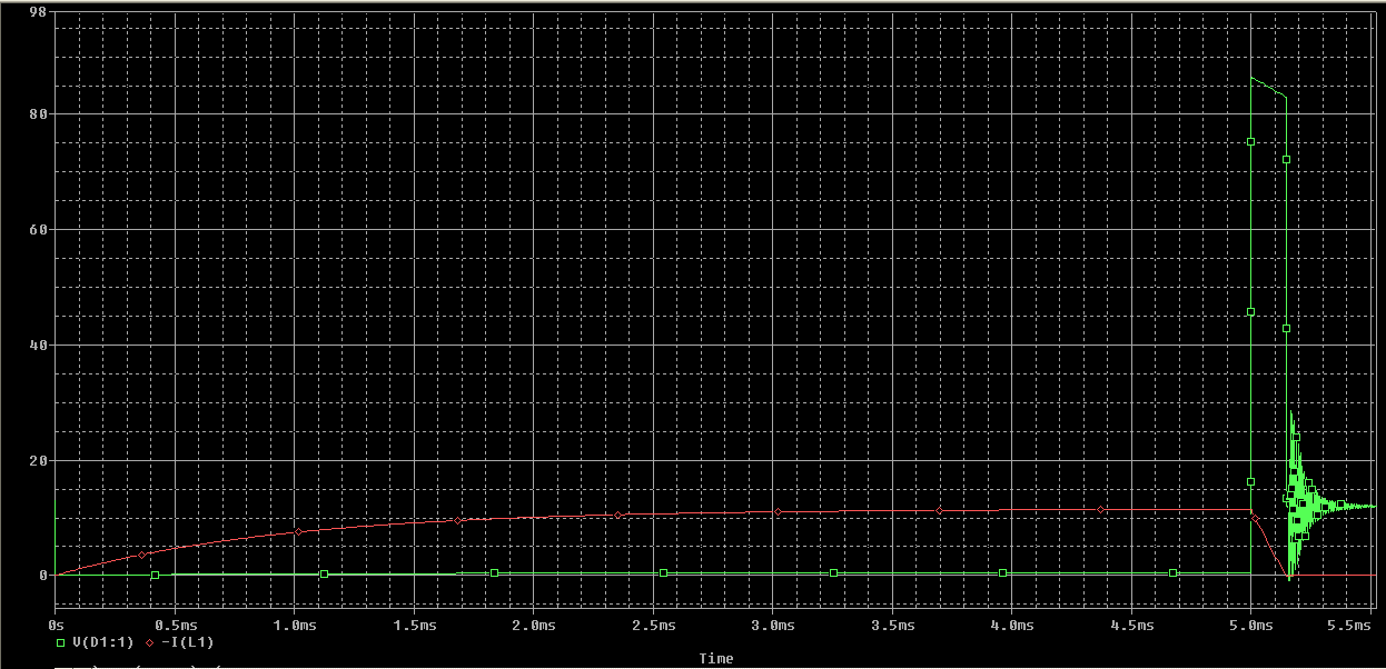

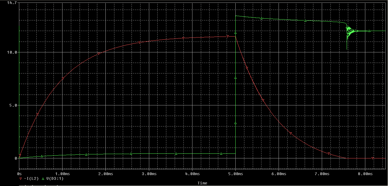

Siehe Anhang. Einmal mit 70V Z-Diode, einmal mit einfacher
Freilaufdiode.

Wenn Du erlaubst möchte ich die Diagramme mal kommentieren um zu sehen
ob ich es verstanden habe.
Freilaufdiode.png:
Die Spannung steigt im Abschaltmoment auf 13,5V. Laut Datenblatt der
1N4001 ist die Forward Voltage bei 12A bei 1,5V.
Also Betriebsspannung 12V + 1,5V = 13,5V
Dadurch dauert es 2,5ms bis der Strom auf 0A gesunken ist.
Richtig soweit?
Freilauf_Z_Diode.png:
Die Spannung steigt im Abschaltmoment auf ca. 87V. Laut Datenblatt hat
die 1N750 allerdings nur 4,7V. Gehe ich recht in der Annahme das Du in
der Simulation die Z-Spannung manuell auf 70V geändert hast?
Also 70V + 12V + Forward Voltage D1?
Dann bin ich aber bei 83,5V...
Entstehen die "fehlenden" 3,5V durch die Zeitverzögerung bis die Dioden
leitend werden?
Durch die hohe Spannung fällt das Magnetfeld in 0,15ms zusammen.
Wenn das soweit richtig ist gehe ich mal auf Bauteil suche.
Matthias
#4561098
@ Matze (Gast)
Sieht man ja. Die Diode ist praktisch ein Kurzschluß, es fallen gerade
mal 1,5V darüber ab. Das Abklingen des Magnetfelds wird vom
Spulenwiderstand dominiert, darum auch die e-Funktion.
>Richtig soweit?
Ja.
Bingo!
>leitend werden?
Nö, durch den parasitären Widerstand in der Z-Diode, die ist nicht für
12A gedacht ;-)
Du siehst es richtig.

Gast #4561738
Falk B. schrieb:
> MESSEN! Denn noch weißt du gar nicht, ob du die 70V Z-Diode zum
> schnellen Abschalten WIRKLICH brauchst! Wahrscheinlich reicht eine ganz
> normale PWM mit Freilaufdiode.
Hi Falk!
Nun machst Du mich fertig ;-)
Oben in der Simulation habe ich ja gesehen das mit "normaler"
Freilaufdiode der Abbau des Magnetfeldes 2,5ms dauert.
Ich habe mir andere Schaltungen zum Thema "Einspritzdüsen" angesehen.
Dort wird mit 36V Z-Dioden gearbeitet. Dort haben die Spulen aber ein
vielfaches des 1Ohm Wiederstandes (10-30).
Die 2,5ms mit normaler Diode sind viel zu lang.
Die benötigten Öffnungszeiten sind 2-20ms. Und ich wollte das eigentlich
annähernd erreichen ohne das per Software zu kompensieren...
Die Frage bleibt: Wie schnell kann und muss geschaltet werden mit
ICL7667 und IRLU3110Z?
Aber ich glaube ich muss hier deine Aussage genau nahmen "MESSEN!".
Matze

Da wirst dich hoffentlich nicht wundern, wenn eine so lahme Diode
abraucht.
Die ZD und der Transistor dann vielleicht gleich mit.
Im Übrigen wird die ZD einen nicht zu vernachlässigenden Teil der
mittels PWM aufgebrachten und von der Magnetspule reflektierten
Treiberleistung verheizen müssen.
Vielleicht überträgt man, mittels geeigneter Steuerschaltung, diese
Aufgabe doch besser dem Treibertransistor.
