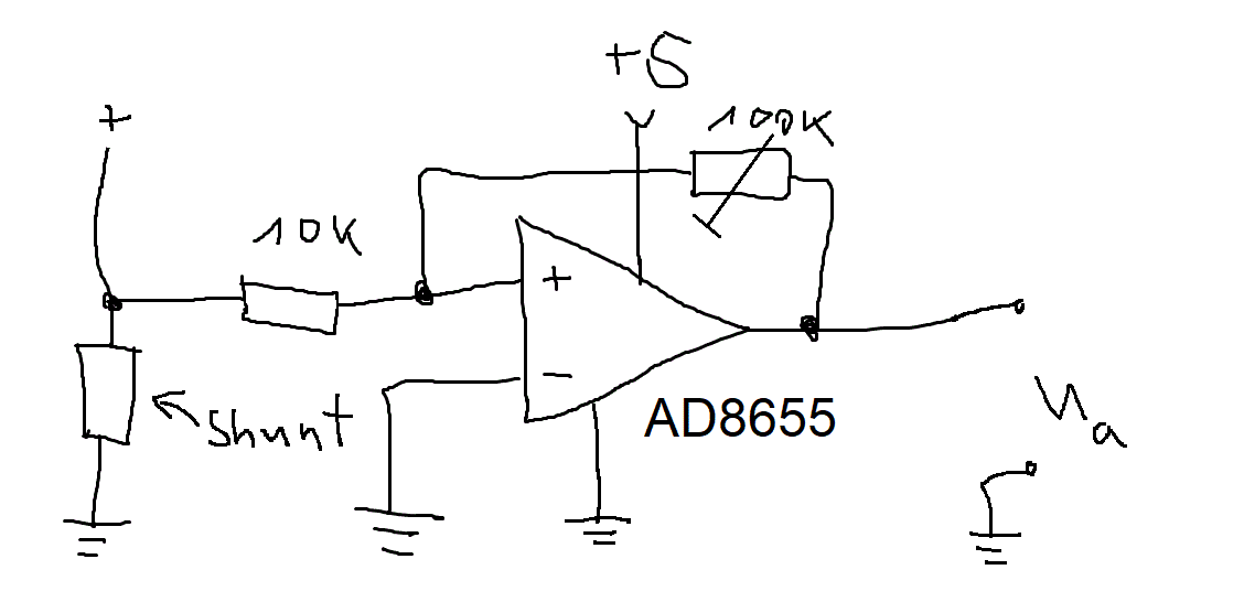

Gast #5305782
Schönen guten Morgen,
ich würde gerne eine Spannung von 5mV (Messsignal eines Shunt, der auf
GND liegt) um das 10-fache mit einem OPv verstärken. Das Problem ist,
dass ich keine negative Spannung zu Verfügung habe.
Warum funktioniert ein Nicht-invertierender Verstärker nur mit einer
Positiven und einer negativen Versorgungsspannung? (Habe es ausprobiert!
+ Simuliert)
Welche einfache Möglichkeit gibt es, das ohne negative
Versorgungsspannung
zu realisieren?
Vielen Dank schon mal für die Antworten.

Gast #5306063
Das ist immernoch ein invertierender Verstärker, den du mit Singlesupply
betreibst. Wenn dein Bezugspunkt der Verstärkung GND ist (+ Eingang),
dann will der deine xxxmV in -xxxmV wandeln.
Das kann der nicht ohne negative  versorgungsspannung.
Lege an den positiven Eingangs die halbe Betriebsspannung an und sorge
dafür, dass deine Shuntspannung als Referenz auch diese halbe
Betriebsspannung hat.
Nimm einfach einen nicht-invertierenden verstärker mit rail to rail op.
MCP602 würde gehen.

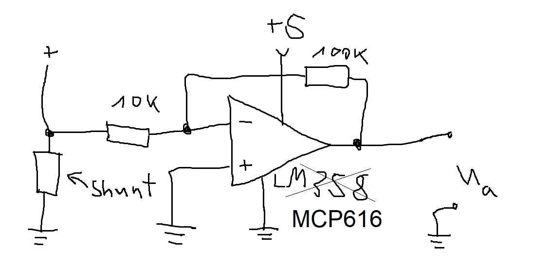

(Firma: matzetronics) #5306079
Ach Du grüne Neune schrieb:
> Also könnte ich diese Shunt-Spannungsverstärker-Schaltung mit einem
> LM358 durch die gleiche Schaltung ersetzen, nur eben mit einem MCP616?
Nö. Du legst den nicht invertierenden Eingang auf GND und legst eine
leicht positive Spannung auf den invertierenden Eingang. Wo will der
Output hin? Er will nach unten Richtung Minus.
So isses. Sinnvoll wäre hier also ein nicht invertierender Verstärker,
der auch die Auswertung erleichtert.

Gast #5306108

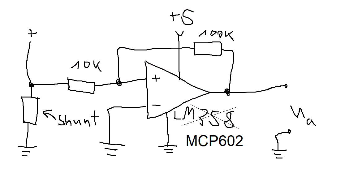

Also würde ich es so machen wie jetzt im Bild gezeigt, aber dann könnte
ich mit dem 100k Widerstand nicht mehr die Verstärkung so schön
einstellen?
Laut TO liegt aber der Shunt leider einseitig an Masse:

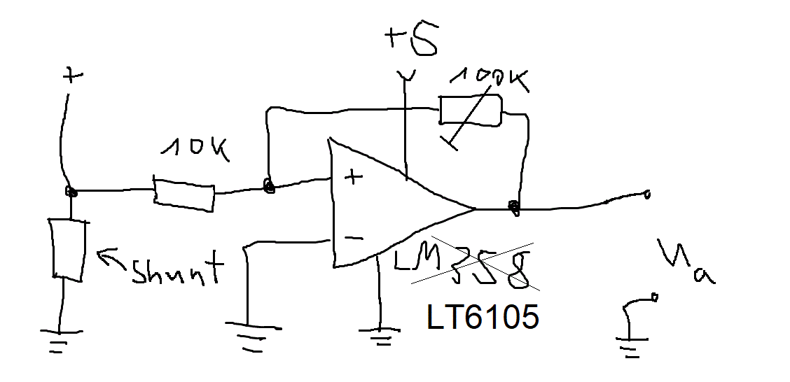

Gast #5306163
> Soo, jetzt stimmt's endlich.
> Und es gibt auch keine Probleme mit Schwingneigungen, weil der 100k
> Trimmer in der Mitkopplung liegt?
Einfach - und + tauschen ist nicht, so macht man keinen
nicht-invertierenden verstärker. Du hast jetzt eine Mitkopplung, quasi
einen Komparator (auch wenn der hier unnütz ist, da Singlysupply und GND
als Vergleichsspannung).
Schau mal bei Wikipedia unter opamps und nicht-invertierenden
Verstärker. Dir fehlt hier einiges an Grundlage.

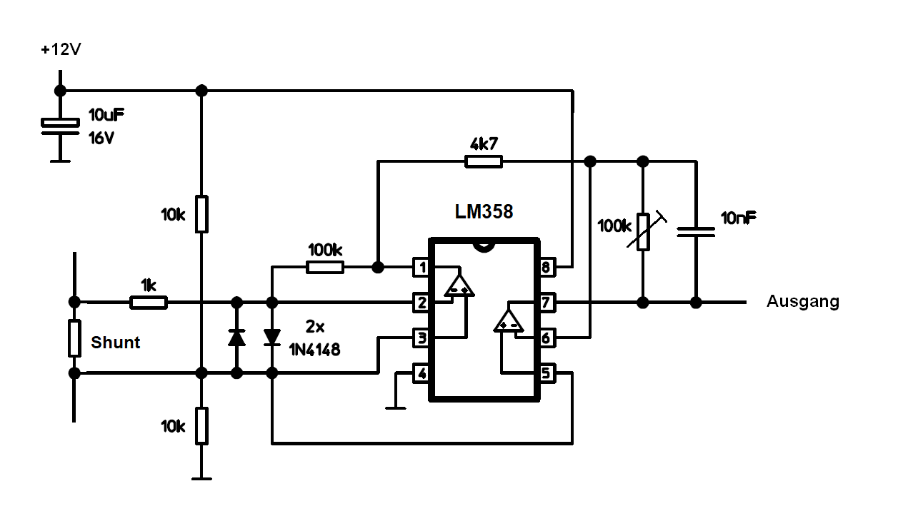

Gast #5306213
Das kann ich machen, dann kann ich aber auch weiterhin den LM358
verwenden und hätte sogar eine einstellbare Verstärkung bis weit über
100. Der 10nF dient nur zur Rauschunterdrückung.
Aber das größte Problem ist jetzt, dass der Shunt potenzialmäßig keinen
Bezug mehr zu GND hat. Und genau darum geht es.
tsaG schrieb:
> Ein steilflankiges Rechtecksignal
Ein nachgeschalteter Tiefpass am Ausgang (RC-Glied) bildet automatisch
den arithmetischen Mittelwert.

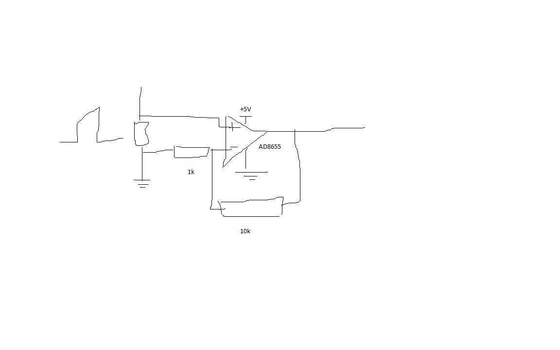

Gast #5306258
tsaG schrieb:
> (Ich weiß extrem unschön gezeichnet hab aber kein Scanner)
Aber ein Handy und Papier und Bleistift
tsaG schrieb:
> Für was steht die Abkürzung TO?
Für dich (Thread Owner)
tsaG schrieb:
> Könnte das so funktionieren?
Nein
Was hast du an den mehrfach schon gezeichneten Schaltplänen und an dem
Text "nichtinvertierender Verstärker" NICHT verstanden?
Bist du ein alter Ego des TO oder hast du den Thread gekapert?
Dein Bild hat doch nichts mit dem Problem des TO zu tun.
Und ein Schaltplan zeichnet man nicht so wie du das da machst.
Gast #5306276
Nein.
Doch, die vorherigen Bilder haben nur nicht funktioniert, obwohl der TO
das aber eigentlich so bräuchte. Ich habe nur das gemacht was Nils N.
mir empfohlen hatte:
Doch, nur dass der Shunt nicht einfach so in der Luft rumhängt, da gebe
ich Dir Recht.

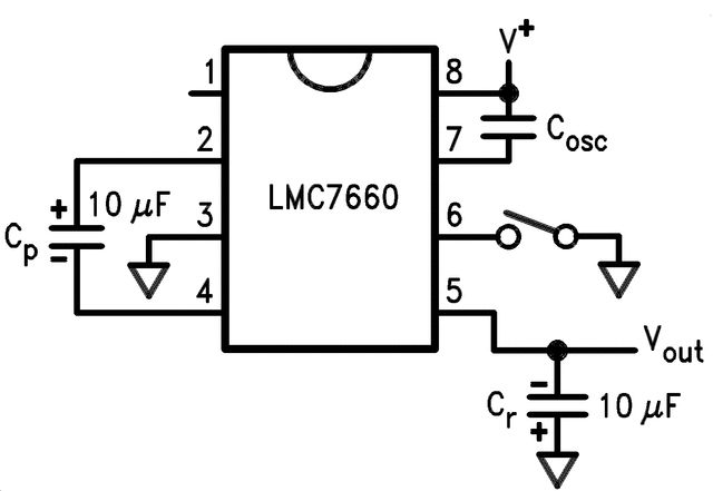

(Firma: matzetronics) #5306330
Das ist im Prinzip richtig. Nun klopf das Dings mal in LTSpice ein und
gebe ihm eine Rampe auf den Eingang. Dann siehst du, wo es noch in der
Dimensionierung hakt.
> Ach Du grüne Neune
Es wäre schön, wenn du den Thread nicht mit deinen Fragen verwässerst,
mach doch einen eigenen auf.
Wie schon angemerkt, ist LTSpice ein guter Simulator gerade für OpAmp
Schaltungen, da kann man so gut wie alles simulieren.
> Du könntest auch mit einem LMC7660 eine negative Spannung für Deinen OPV
> erzeugen, dann würden sich alle Probleme in Wohlgefallen auflösen.
Und tritts dir wieder andere Probleme ein, denn der Chip erzeugt eine
schöne Frequenz im Hörbereich, die man auch erstmal wieder wegfiltern
muss.
Gast #5306337
> muss.
Die 7660S Variante (wichtig, mit S am Ende) schaltet im nicht hörbaren
Frequenzbereich. Aber Ladungspumpen sind immer irgendwie unschön.
Gast #5306343
> ich Dir Recht.
Nein, man zeichnet kein Dil Gehäuse in einem Schaltplan!
Das ist eher ein Zwitter aus Schalt- und Lochraster-Verdrahtungsplan.
Der To braucht einen Verstärker mit Faktor +10 und nichts mit jenseits
von 100 und per Trimmer einstellbar (was übrigens die Temperatur und
Langzeitstabilität der Verstärkung so wie gezeichnet ziemlich versaut).
Die beiden Dioden sind so unnütz.
Der Hinweis mit dem 7660 ist auch nicht nötig zumindest bei derzeitigen
Anforderungen des TO.
Wobei erst mal zu klären wäre was
genau heisst (Frequnz und Anstieg/Abfallzeit der Flanken.

Gast #5306403
tsaG schrieb:
> Anstiegs- und Abfalzeit liegt geschätzt bei 2,5ns
Und du erwartest die 2,5ns auch am Ausgang des OPV? Dann kannst du alle
bisher vorgeschlagenen Lösungen vergessen, keiner der hier behandelten
OPVs kommt annähernd in diesen Bereich. Wenn du diese Flankensteilheit
wirklich brauchst, dann ging die ganze bisherige Diskussion am
eigentlichen Problem vorbei, weil diese kritische Randbedingung nicht
klar war.
Wenn du deine Anforderungen an die steilen Flanken deutlich reduzierst,
dann löst die Standardschaltung eines nicht-invertierenden
OPV-Verstärkers dein Problem, sofern der OPV an Eingang und Ausgang bis
an die untere Versorgungsspannung herankommt. Verschiedene OPV-Typen,
die das können, wurden schon aufgeführt. Den Link zu der Beschaltung gab
es oben ebenfalls schon

> Naja, es gibt schon schnelle R2R Opamps, wie z.B. die LT620x Serie,
> allerdings kann es hier sein, das 5V Speisung knapp werden.
Ich habe ja auch nicht geschrieben, dass die Schaltung damit unmöglich
wird.
Ich habe nur geschrieben, dass alle bisher diskutierten Exemplare das
bei weitem nicht können.
Und wenn man aus meinen Zeilen herausliest, dass ich dem TO empfehlen
würde, sich erst mal mit etwas langsameren (einfacheren) Lösungen
zufrieden zu geben, dann war das durchaus auch beabsichtigt.
Gast #5306454
> die LT620x Serie
den hab ich grad nochmal angeschaut. Für 2,5 ns Anstiegszeit bräuchte
der Verstärker eine Bandbreite von 0,35/2,5ns=140MHz. Da die
Signalverstärkung 10 sein soll, müsste das GBW des OPVs nochmal einen
Faktor 10 höher liegen.
Das ist weit von dem entfernt, was der LT620x kann. Und es ist
tatsächlich nichts, was der TO mit seinem Wissensstand aufbauen sollte.
Wenn er mit einem hundert mal langsameren OPV klar kommt, wäre das schon
mal ein guter Anfang.
#5306456
Der post von tsaG von 06.02.2018 13:58 passt. So geht's. Aber mit 2.5ns
Anstiegszeit wird's nichts. Egal welcher OpAmp. Denn wenn man so fragt,
schafft man kein Design, das so schnell ist.
Zudem ist fraglich weshalb man einen so schnellen Shut hat und braucht.
Gast #5306465
Hi, was wäre denn mal mit messen??? 2,5nS sind schon ordentlich, egal ob
bei 400KHz oder 400Hz. Vielleicht schaust du mal nach Video-Ops, z.B.
bei LT.
Viel Spass, Rainer
