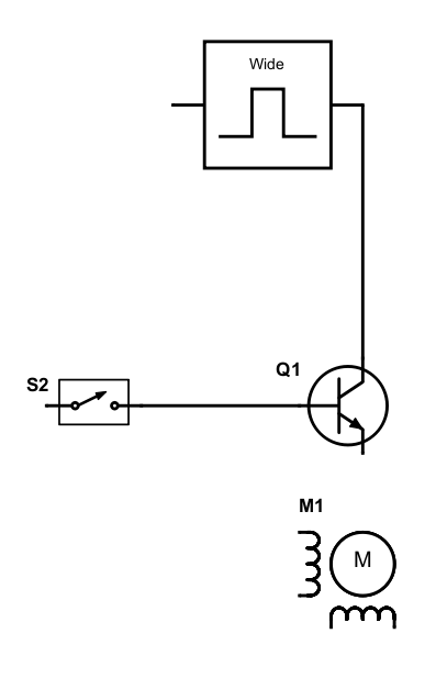

in meinem aktuellen Projekt würde ich gerne ein PWM Signal ein bzw.
ausschalten. Sprich wenn es leitet soll es das PWM Signal einfach nur
ausgeschalten gar keinen Strom. Das PWM Signal hat nur eine Frequenz von
50 Hz.
Ich habe mir gedacht das der IRF3708 Mosfet(Pendant in klein: BFP 620
SMD) passen könnte mit einer Grenzspannung von 2,5 V. Jedoch weis ich
nicht ob das PWM Signal wenn eingeschalten unbeschadet durch kommt, wird
es das?
Moderator (Firma: Titel) Persönliche Seite #5462991
MrGrimod schrieb:
> Sprich wenn es leitet soll es das PWM Signal einfach nur ausgeschalten
> gar keinen Strom.
Hä?
Zeichne doch mal sowas wie einen Schaltplan. Das ist das
Kommunikationsmittel von Elektronikern...
> würde ich gerne ein PWM Signal ein bzw. ausschalten.
Woher kommt das? Wohin geht das? Mit welchem Strömen und Spannungen?
Womit willst du den Schalter ansteuern?
Gast #5464180
MrGrimod schrieb:
> Ich suche Q1. Also einen Mosfet der ein 50Hz 9v PWM Signal weiterleiten
> kann oder blockieren wenn S2(Schalter) an oder aus ist.
Dann nenne Spannung und Strom des zu schaltenden Signals und des
Steuersignals. Vielleicht tut es einfach ein Logikgatter aus der
4000er-Serie.
p.s. Q1 ist laut deinem Schaltbild kein MOSFET.
Gast #5464440
MrGrimod schrieb:
> weiterleiten oder blockieren wenn S2(Schalter) an oder aus ist
Solltest Du meinen "weiterleiten wenn S2 an" sowie "blockieren
wenn S2 aus" - dann reichts, S2 in die PWM-Signalleitung zu legen.
S2 aus: Kein weiterleiten. S2 an: Weiterleiten. Du verstehst...?

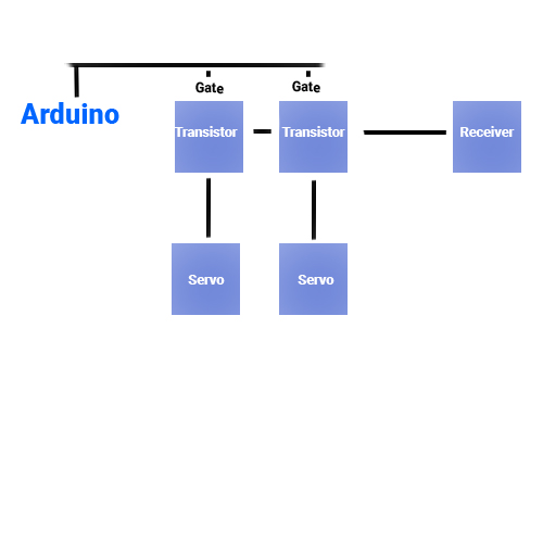

Gast #5464799
Ok, ich will zwischen zwei verschiedenen Servos wechseln und das per
Arduino. Das Signal kommt von einem Rc Modellbau Receveir. Der
Transistor soll nun also vom Arduino an oder aus geschalten werden um
zwischen 2 verschiedenen Servos zu wechseln.

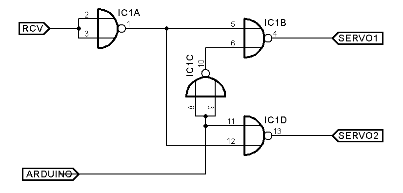

Gast #5464815
MrGrimod schrieb:
> Also einen Mosfet der ein 50Hz 9v PWM Signal ...
Was hat ein pulsweitenmoduliertes Signal für einen Modellbau Servo mit
9V zu tun?
Ein Arduino hat meist 5V, ein Servo versteht 5V und beim Empfänger würde
es mich sehr wundern, wenn da mehr raus kommt.
Einen Umschalter kannst du dir einfach mit einem 74HC02
zusammenschalten. Allerdings solltest du dir überlegen, was der Servo,
der gerade nicht am Empfänger hängt, bei der Auktion für ein
Eingangssignal bekommen soll.
Falls deine Servos normale positive Impulse brauchen und der abgehängte
mit L-Pegel leben kann, sollte die angehängte Schaltung funktionieren.
