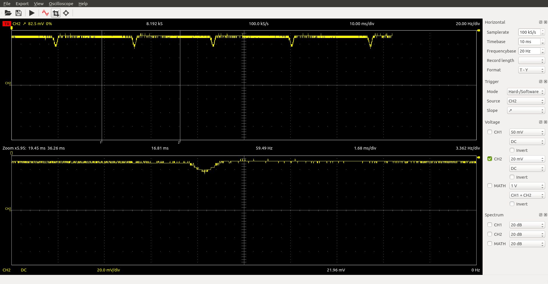

Ich bin noch Laie und habe mir ein Hantek 6022BE Oszilloskop gekauft. Es
ist wohl das billigste USB-Oszilloskop auf dem Markt. Ich dachte, es
würde für meine Zwecke reichen. Ich schließe an den BNC-Eingang ein
Flimmer-Messgerät (Fauser LiFli) an, welches je nach Lichtintensität
maximal 2 V liefert. Doch 2 V sind die Ausnahme. Viel eher kommt, bei
Display-Messungen von Smartphones und Monitoren, um die 80 mV an. Und
da, bei 20 mV/div scheint das Hantek zu mogeln. Man sieht deutlich, wie
die ausgegebene Spannungskurve Sprünge von mehreren Pixeln macht. So als
ob die Auflösung nicht 8 Bit betragen würde sondern deutlich weniger.
Bzw. als ob das Gerät nur bei 1 V/div 8 Bit hätte und alles darunter nur
ein Bonus der Software ist.
Ich habe mal ein Bild angehängt, damit jeder sieht, was gemeint ist.
Sogar das Grundrauschen schlägt in konstanter Länge vertikal um mehrere
Pixel aus. Vermutlich ist das genau 1 Bit der Auflösung.
Muss ich ein anderes Oszilloskop kaufen, oder ist da noch was zu retten?
Welches würdet ihr mir speziell für diesen Messzweck empfehlen können?
Es müssen 400 kHz einwandfrei dargestellt werden können und geringe
Schwankungen der Spannung von möglichst unter 1 % sichtbar sein. Bei 20
mV/div oder gerne noch weniger.
(Auf dem Screenshot zu sehen ist übrigens das 60-Hz-Pulsieren eines
AMOLED-Displays)

in "http://www.eevblog.com/forum/testgear/hantek-6022be-20mhz-usb-dso/";
schreibt Rick Law:
Vertical sensitivity (part 2): 20mV/div and 50mV/div are fake: Thge
waveform gets simply blown up (like digital zoom on a digital camera),
so the actual vertical resolution is very coarse. Becomes very obvious
when you switch to "display dots", you can clearly see the large
quantization steps. So the true smallest resolution is a poor 100 mV/div
MfG

OP #5496297
Danke, wie zu befürchten war.

Ich erinnere mich das bei dem HP54602A unterhalb 10mV/Teil nicht die
Verstärkung des Y Verstärkers umgeschaltet wurde sondern einfach die Y
Achse gedehnt wurde. Das heist bei 5mV/Teil hat man nur noch 128
Schritte über den gesamten Bildschirm gehabt. usw.
Ich habe dann den Scope verkauft und mir den Nachfolger HP5462B gekauft,
welcher nicht mehr getrixt hatte.
Vielleicht ist das bei dem Hantek Scope ja ähnlich gemacht.
Dann würde ein Vorverstärker helfen, so das man mit der Empfindlichkeit
des Scopes in einen Bereich schalten kann, welche die 8Bit Auflösung
garantiert.

besser geeignet sind. Da landet man aber schnell im vier-
bis fünfstelligen Preisbereich. Grundsätzlich muss man davon
ausgehen, das die letzten 1...2Bit der AD-Wandler-Auflösung
unbrauchbar sind. Oftmals liegen Meßfehler aber auch an
falscher Bedienung, insbesondere die Bedeutung des Masse-
anschlusses des Tastkopfes wird oft unterschätzt.
